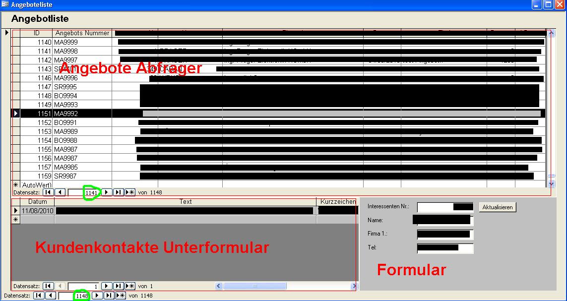

Im Anhang (Formular_test_DF1.JPG) habe ich einen Sreenshot der mein Problem etwas besser beschreibt.
Die Datensätze welche ich grün markiert habe sind beide von der gleichen ID abhängig.
Aber beide muss ich extra steuern.
Ich möchte gerne im obern Bereich von der Abfrage einen Datensatz anklicken und auch unten sofort den gleichen bekommen.
