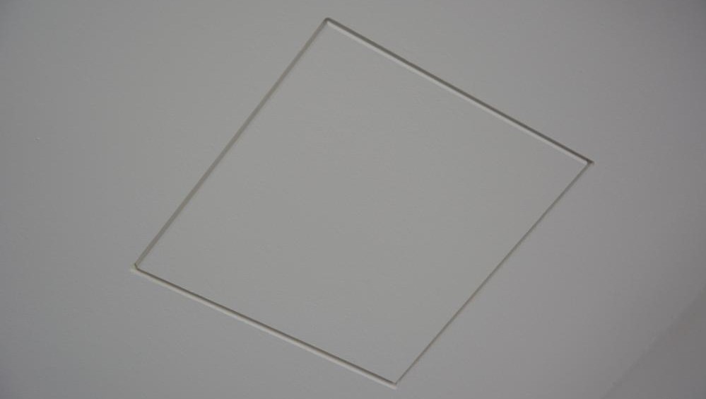

Von der Revisionsklappe sieht man nach dem Einbauen, beispachteln und streichen praktisch garnix mehr. Maximal die Linien der Klappe.
Jetzt sagt mir das sieht man mehr als einen AP der an der Decke klebt.
Wie gesagt ein guter Planer macht sich vorher Gedanken wo sowas hinkommt und macht sich im Zweifelsfall mit dem Bauherren vorher Gedanken wo man das gut im Zusammenhang mit dem Lampenspiegel unterbringen kann.
@smashcb
Habt ihr keinen Planer gehabt der sowas mit euch durchgegangen ist? Einfach ein Kabel aus der Decke baumeln lassen ist nicht so die feine Art. Zumindest hätte da eine Dose hin gehört.
@smashcb

Das war nie auf dich bezogen? Ich habe ja spezifisch gefragt ob das der Planer so gemacht hat? Wie schon gesagt von der Klappe sieht man nach dem Einbau praktisch nix mehr.
Wenn du das so vorgefunden hast muss es ja einen geben der das gemacht hat? Hier muss wenn man das mal halbwegs fachmännisch angehen will ne Einbaudose vorhanden sein. Ich hab die DIN EN 50174-2 jetzt nicht vorliegen, aber die befasst sich mit der Installationsplanung und Installationspraktiken in Gebäuden.
Klar kannst du jetzt hingehen, einen Keystone an das Kabel machen und soweit in die Decke drücken, dass nurnoch wenig raus kommt und einen AP dran friemeln. Ich, der das beruflich macht, würde mich an den wenden, der das geplant oder eingebaut hat und ne vernünftige Lösung verlangen. Zumindest ne Einbaudose wäre hier angebracht.

genau das finde ich hässlich und alles andere als "sieht man praktisch nicht mehr"Humptidumpti schrieb:@User007

Nein wer Revisonsklappen ins Spiel bringt, der hat sowas nie professionell gemacht. Ginge halt auch nur bei Gipskarton. Bei Beton scheidet das aus.
Bei Gipskarton kann man einen feldkonfektionierbaren Stecker montieren und das Kabel etwas zurück schieben.
Bei Leerrohr im Beton geht das auch bedingt. Man muss dann halt das Kabel komplett zurück ziehen.
Wenn keine Leerrohr vorhanden ist, wird es schwierig.

@smashcb wenn das eh ne Gipsdecke ist, Keystone drauf, Decke leicht erweitern das du den Keystone zurück in die Zwischendecke schieben kannst, Patchkabel auf den AP und den direkt übers Loch hängen. Hab ich mit meinen UniFi auch so gemacht. Absolut unsichtbare Installation danach, wenn du wirklich nochmal ran musst kannst du das Ding ja wieder raus fischen.

Wir werden das Keystone raufziehen und es unter der Decke verschwinden lassen. Vielen Dank für die Ideen.
