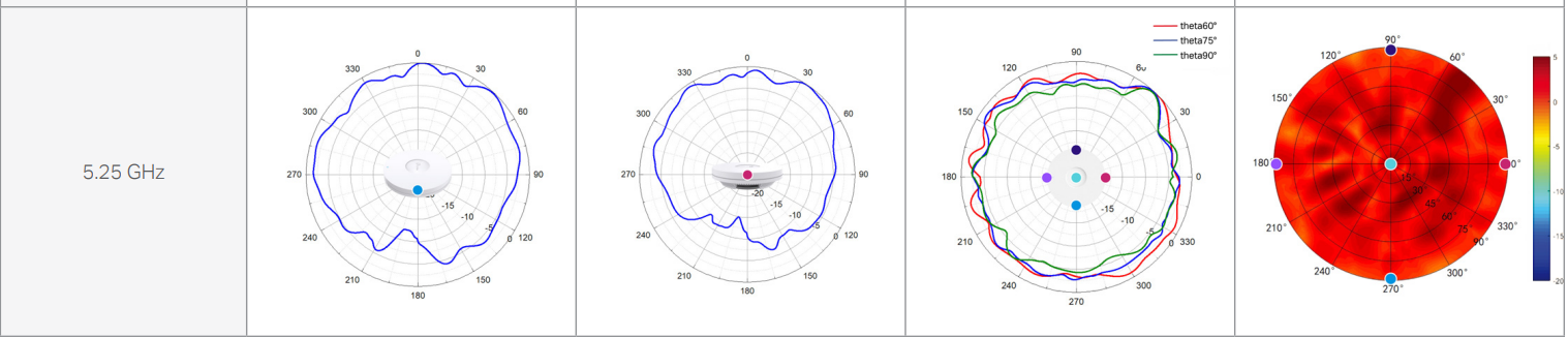

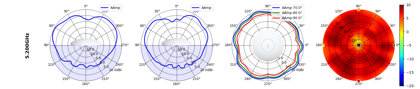

Da ich gerade dabei bin mich ein wenig ein zu arbeiten, habe ich mir die Antennen Diagramme auch mal angesehen.
Auch wenn sowas ja immer mit Vorsicht zu genießen ist, aber so hat der UniFi U6-LR doch etwas mehr Reichweite als der TP-Link oder?

Unifi
TP-Link
Der U6 LR hat mur WiFi 6 auf 2,4 GHz. Und LR bringt dir hier in der EU wegen der Sendeleistungs nicht mehr.

Wird vermutlich auch wieder Hersteller abhängig sein. Aber so ist das Diagramm immer mit der maximalen Sendeleistung dargestellt?
