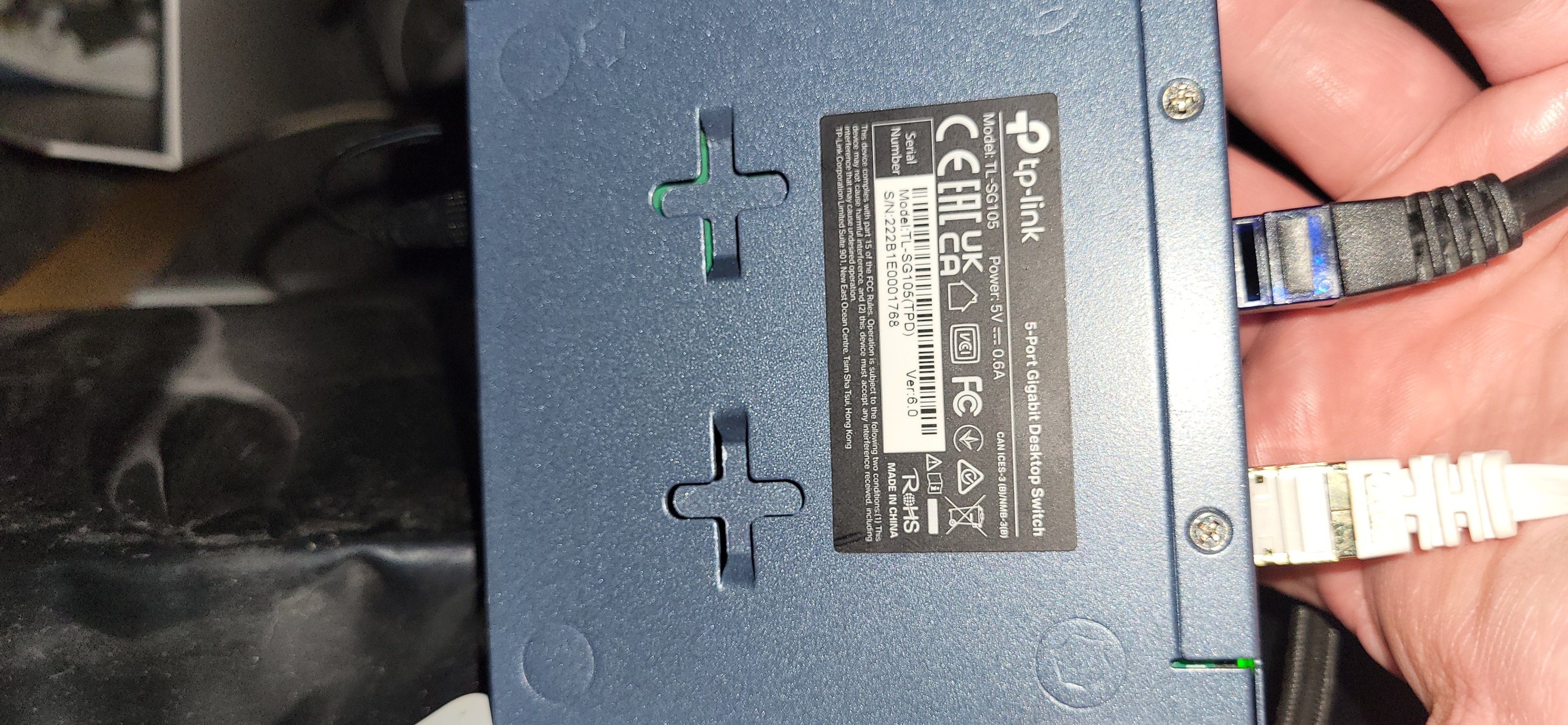

Welcher Switch nun genau? Es gibt da so ein paar billige die verschlucken DHCP/ARP Requests... đŸ€”
Es handelt sich dabei um den Switch.
WĂ€re es vielleicht Sinnvoll dem Switch / AX53 eine statische IP Adresse zuzuweisen oder bringt das ohnehin nichts ?

Danke fĂŒr die Info. Es muss also was mit dem DHCP zu tun haben.
Kurios nur, dass der Switch ohne Probleme in einem anderen Teil des Hauses funktioniert, und das lĂ€uft dort ja auch ĂŒber den Genexis Platinum 7400 Router.
Nur in der Kellerwohnung geht es nicht und hat hier das gleiche Problem wie der AX53
Nein nicht nur unbedingt DHCP. Bei Amazon findest du bei den 1 Sterne Rezensionen auch Hinweise das wohl manchmal die Ports flappen oder sich fĂŒr den Bruchteil einer 1s Abschalten wenn man lĂ€ngere Kabel verwendet u.s.w. . Nach Amazon typischer Art werden hier auch gleich verschiedene 3 GerĂ€te unter einem Artikel verkauft, d.h. die Rezensionen sind wild gemischt. Interesseant ist auch das es zwar 123.999 Bewertungen gibt, aber niemand hat bisher 2 Sterne vergeben.
Nun gut aber dass der Switch als auch der Access Point exakt die gleichen Probleme haben ist schon eindeutig.

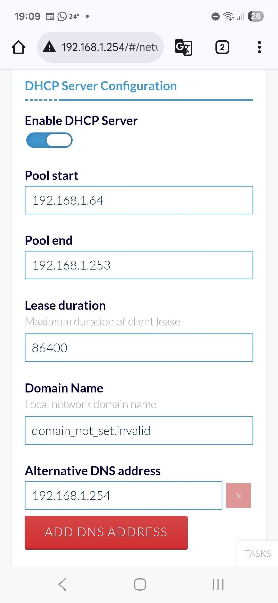

Ist das so in Ordnung eingestellt ? Ich habe da einfach die Werkeinstellung ĂŒbernommen.

Ja das ist richtig, DHCP an allen anderen repeatern ausgestellt.
