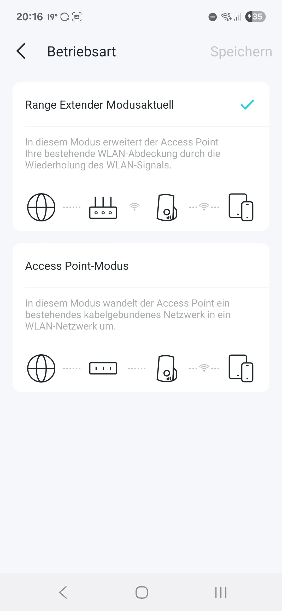

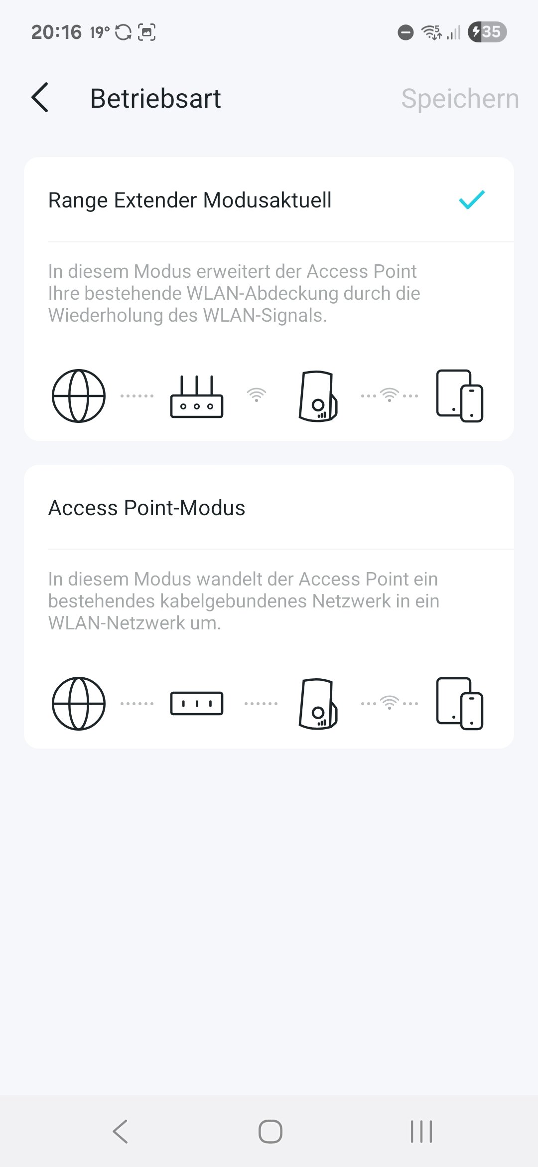

Als andere Geräte außer den Clients habe ich noch den RB 330 von TP Link.
Der ist als Rage extender eingestellt.

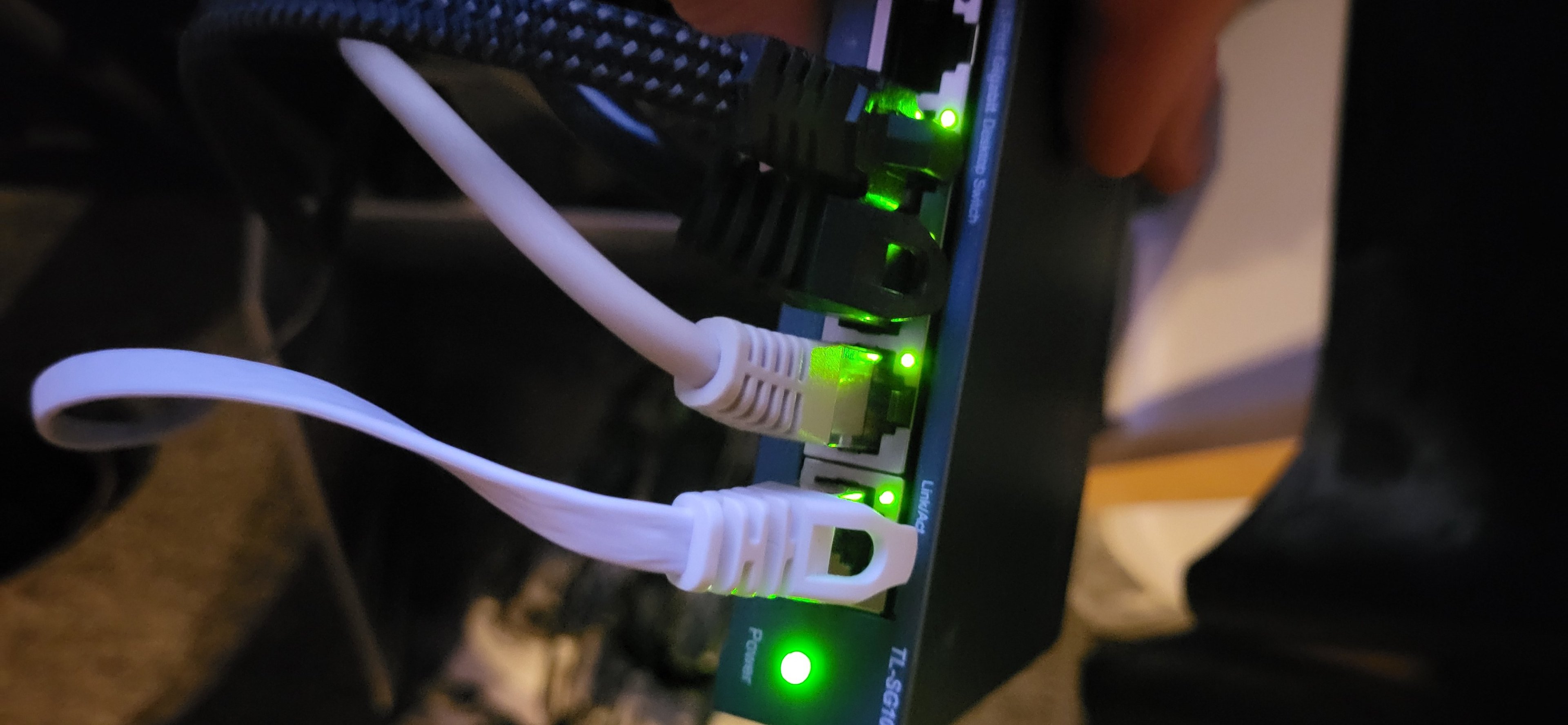

Mit welchem Port war der AX53 an dem Kabel zum anderen Router?
Mit dem Blauen oder einen von den Gelben?
Reaktionen: jan_reckless

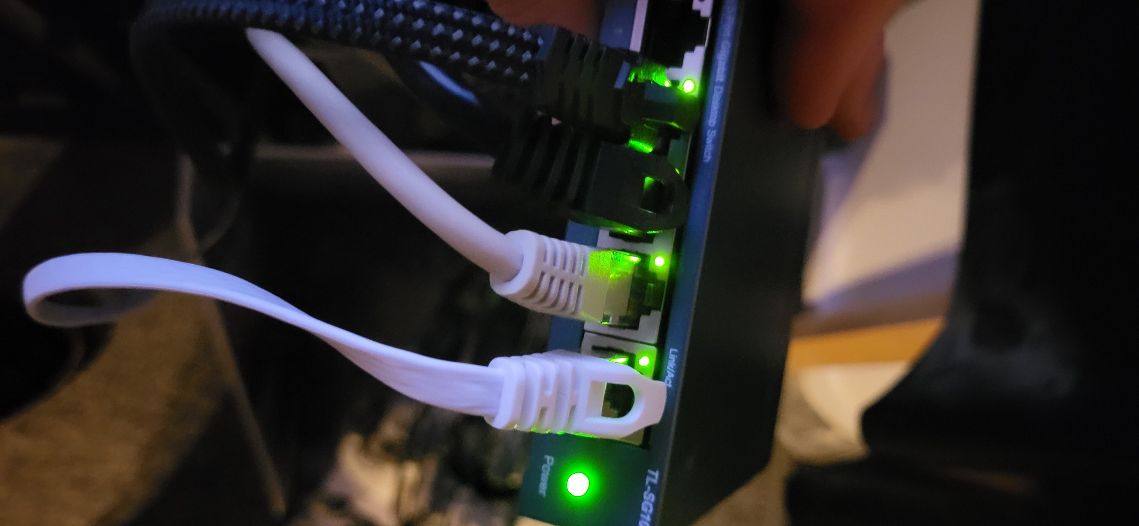

Der AX 53 war immer mit dem Blauen verbunden, bei dem Switch gibt es ebenfalls eine Buchse wo das Kabel rein soll, sonst geht nix.
Es wirkt so als könne weder der switch noch der AX 53 mit irgendwas klar kommen, was von zeit zu zeit vom Router "neu" geschickt wird.
Ich habe den switch eigentlich in einem anderen Bereich des des Hauses im Einsatz, dort habe ich überhaupt keine Probleme.
"Überraschungen" in meinem Netzwerk; ich weiß es nicht. Ich habe seit 2018 diese Konstellation, aus Router, AP, Range Extender und nun seit vielleicht 3 Wochen diese Probleme.
Davor konnte ich alles immer im Standard laufen lassen.
Ich habe auch gedacht es könne am Kabel liegen, aber das macht ja auch keinen Sinn. Wenn ich am Switch kein Internet mehr habe, ziehe ich dort das Kabel was vom Router in den Switch oder AR 53 geht raus, stecke es an den Laptop und habe sofort Internet ohne Probleme?
Dann hat Dein Laptop direkte Verbindung zu dem Genexis Platinum 7400 Router weil zwei vermutliche Stoerquellen weg sind. Das es mit dem AX53 und auch mit diesem RE330 zu Fehlern kommt bleibt nur eins von den Geraeten die da insgesamt 4 Ports belegen da im Bild.

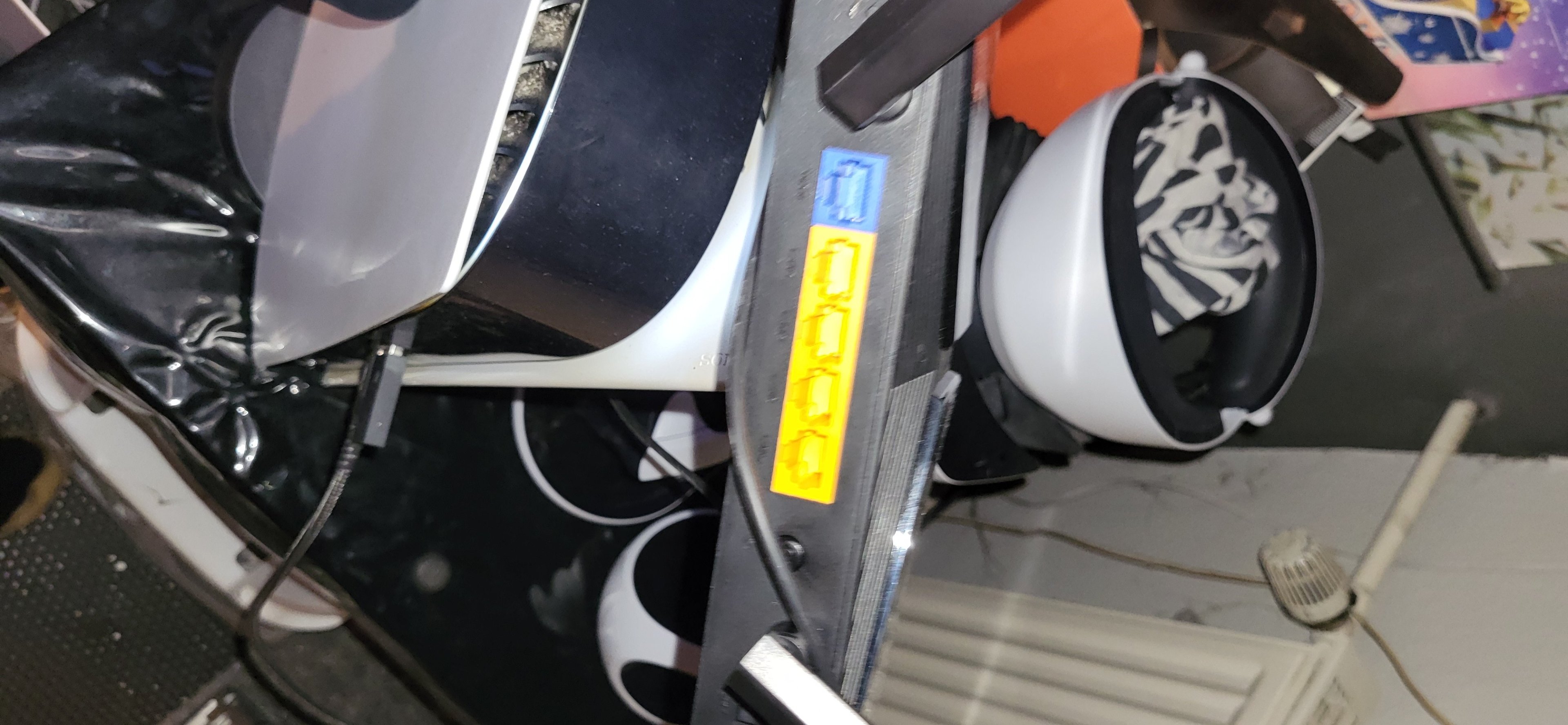

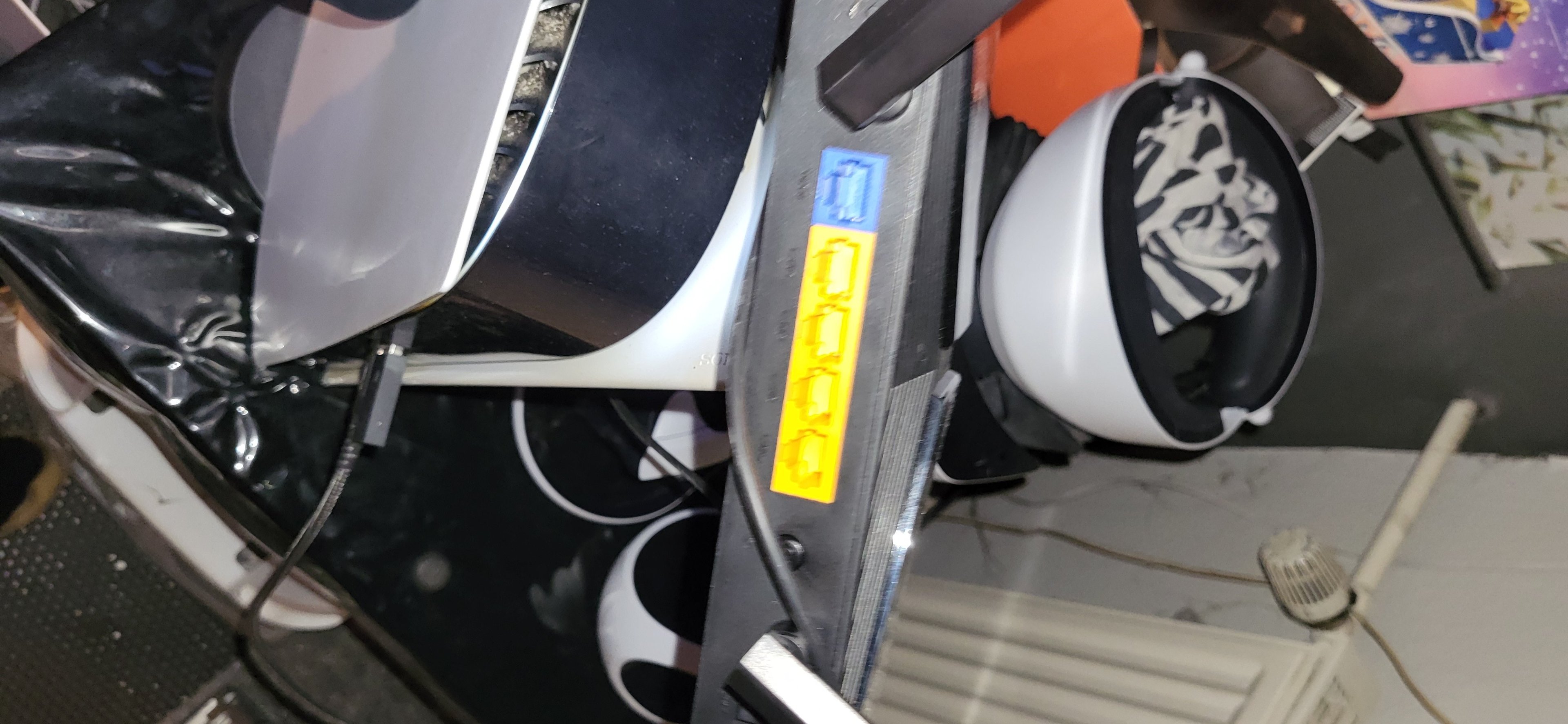

Was ist das auf dem ersten Foto? Sieht aus wie Löcher für Belüftung aber gleichzeitig wie das Gerät ist aufgeplatzt und voll mit Schaumstoff?
Reaktionen: BFF
JumpingCat schrieb:
Maeusenest. 😂 Ich seh da mehr Isolierstoff/Daemmwolle.
@jan_reckless

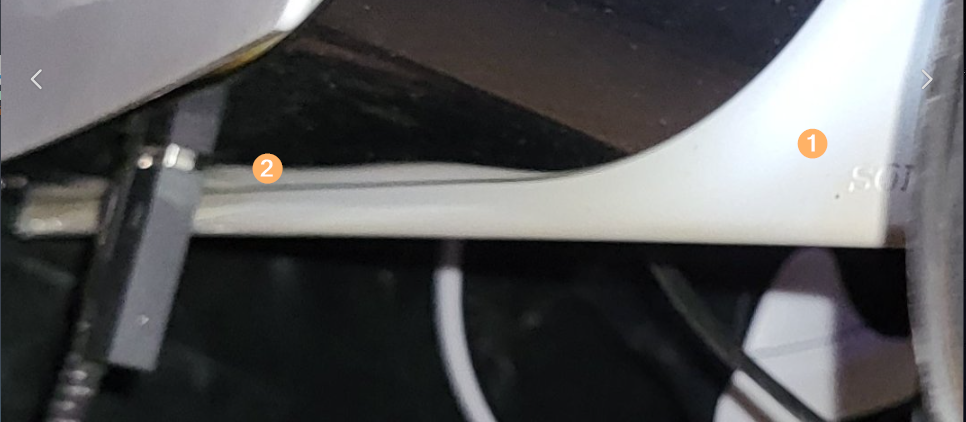

Was ist das fuer ein Geraet mit dem SGI (1) und sowas wie ein Dongle (2) da dran?
Soll das der "Genexis Platinum 7400" sein?
Haha nein das ist die PSVR2, nicht der Genexis Platinum 7400. Der steht eine Etage drüber.
Beim Switch ist es das gleiche wie bei dem AX 53.
Kann es auch sein das ein Client das Problem verursacht?
An dem LAN Switch steckt jetzt der Fernseher, Sky Box und die Playstation 5.
Liegt das Problem vielleicht auch am Router ?
Ich werde nun mal testen, ob die Verbindung stabil bleibt, wenn das LAN Kabel von dem Router direkt in einem Client ist.
Also, wenn ich das Kabel direkt an ein Endgerät schließe funktioniert alles wie es soll.
Schließe ich es an den Switch oder wahlweise den AX 53 geht es nach ca. 1 Stunde aus.
