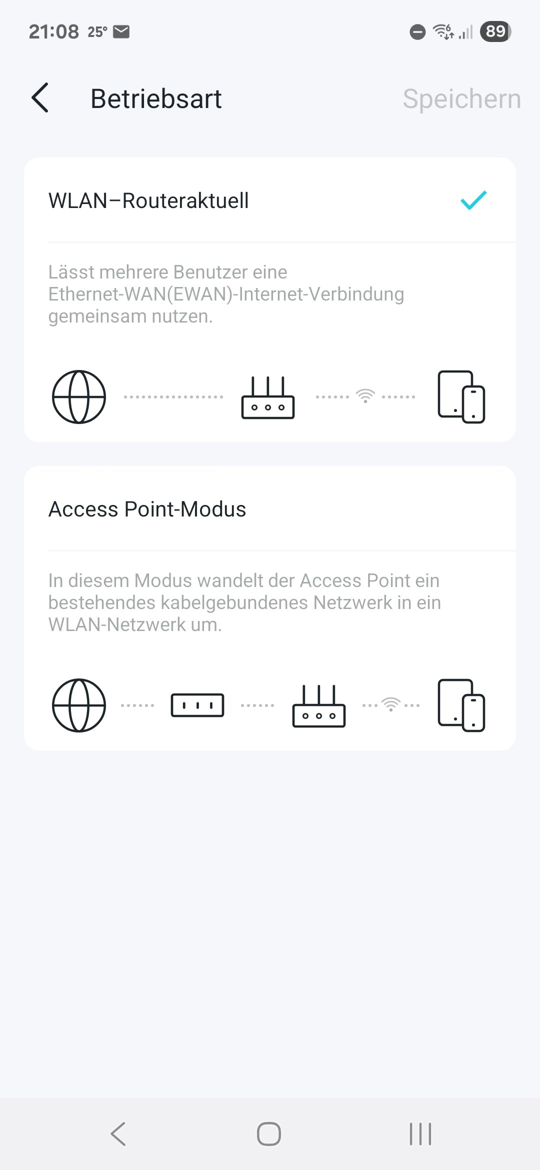

Es ist tatsächlich "egal" welchen Modus ich verwende von den beiden:
Das hat bislang keinen Unterschied gemacht.

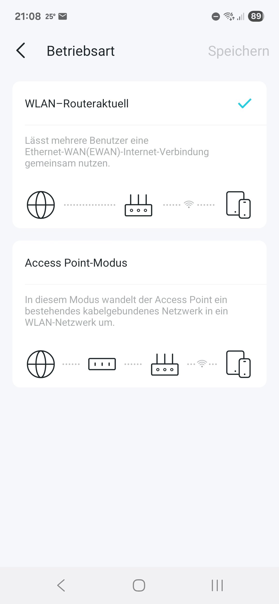

Ich habe jetzt mal mit absolutem Laien wissen eine "statische" IP vergeben in der Hoffnung das kann was bringen ? 🙈
Neee.

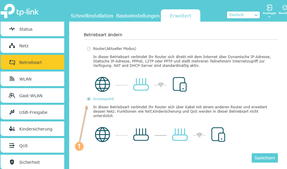

Du stellst Accesspoint Modus ein.
Dann bekommt der AX seine IP von Deinem Router. Und die Geraete die sich an das Wifi des AX anmelden erhalten eine IP vom Router. Dann passt das fuer das gesamte Netzwerk.
Erst wenn das so ist, kannst Du schauen wer wann konkret mit wem die Verbindung verliert.

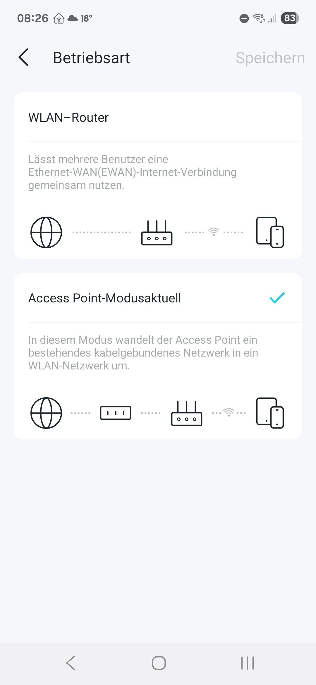

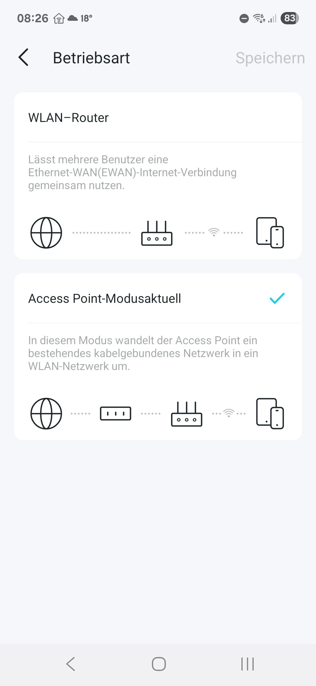

Ich habe den Archer AX 53 auf Access Point Modus gestellt.

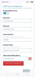

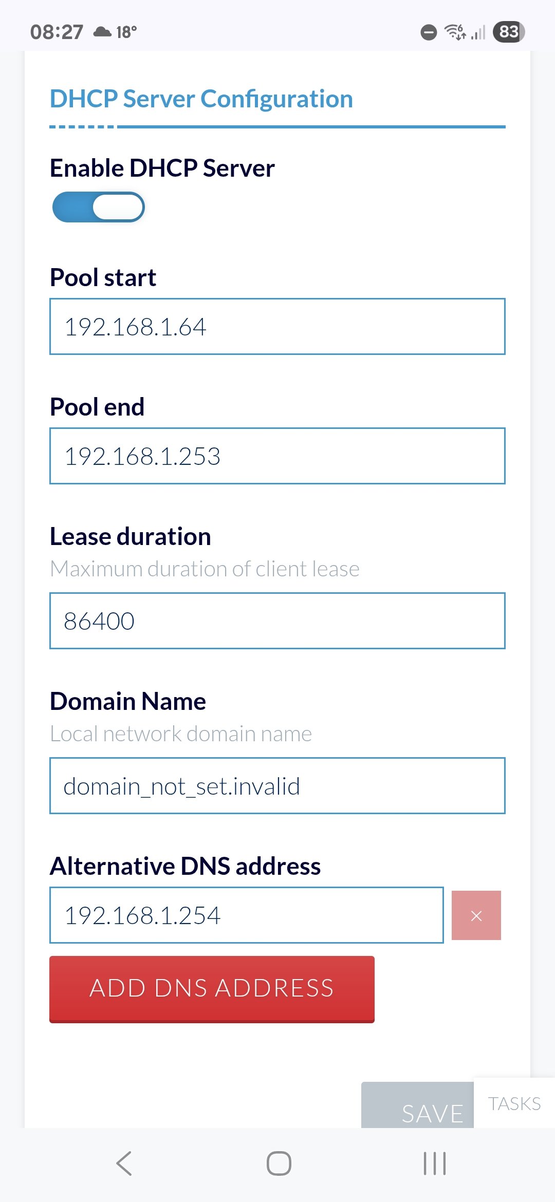

Bei dem DHCP Einstellungen habe ich nichts verändert, dort steht aber auch nichts von "automatisch"
Ob ich das ganze anschalte oder ausschalte scheint keinen Unterschied zu machen.
Welche Infos kann ich noch geben ?
DHCP ist an... Enable DHCP-Server bitte mal deaktivieren.

Der Modus „Access-Point“ ist essentiell. Aber danach musst Du bei jedem Geräte mindestens einmal dessen LAN-Kabel ziehen bzw. WLAN aus-/einschalten, noch besser alle Geräte im Heimnetz neu starten.

Noch nicht.....bei zwei aktiven DHCP-Server im LAN, kommen die Störungen von alleine. Einfach abwarten.
