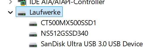

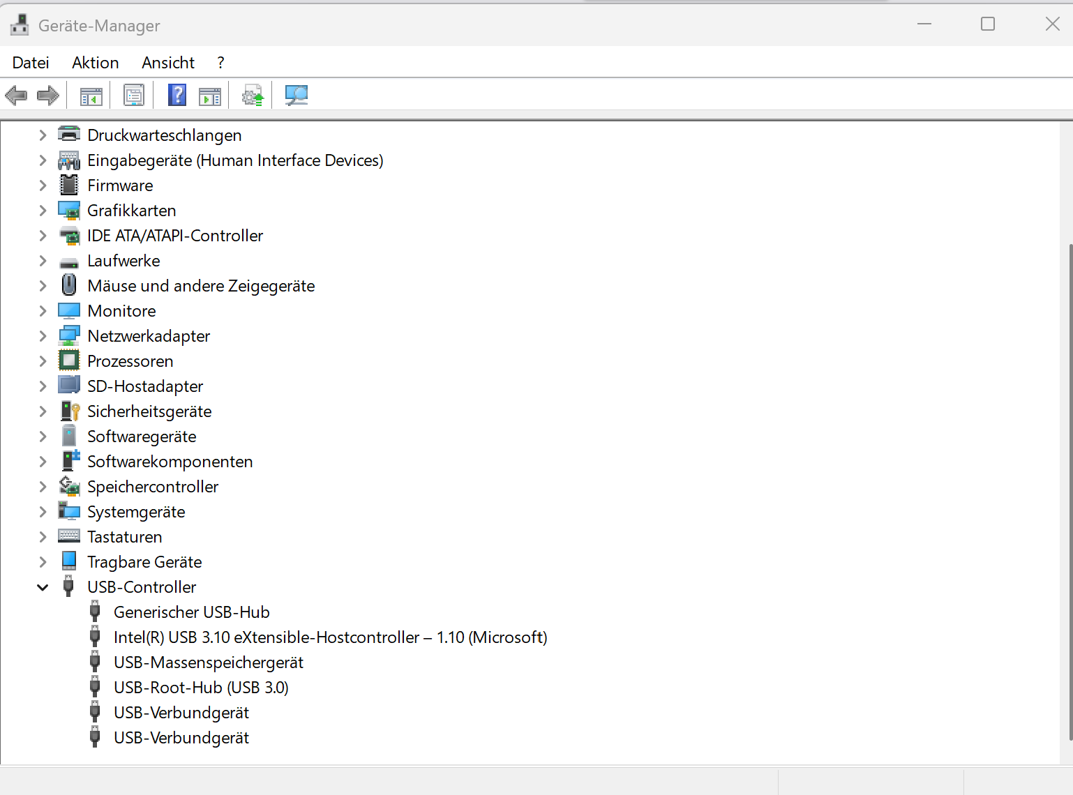

Hier der Adapter und der Rest als Externe SSD nutze ich zum Beispiel eine
Samsung Porable SSD T7 Shield.

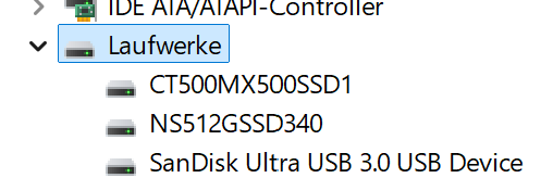

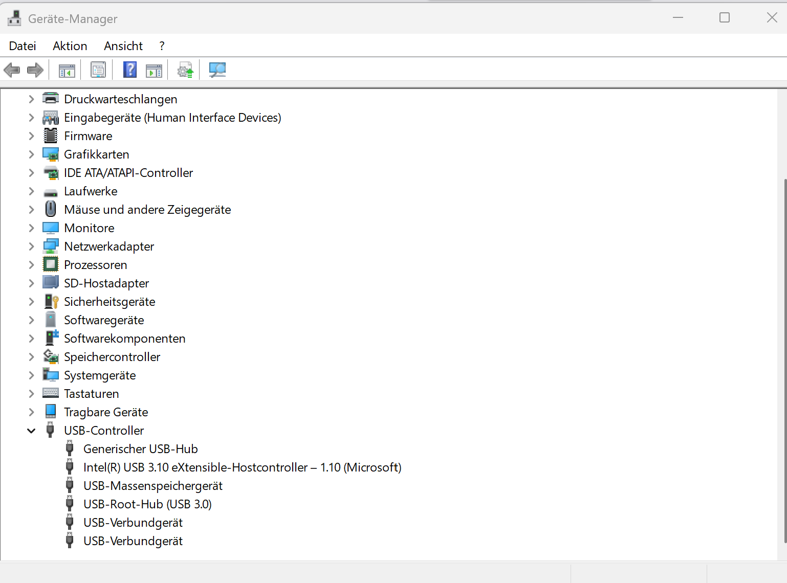

Was die Treibersuche angeht, hast du bei einem solchen System an sich zwei Möglichkeiten:
a - du guckst im Gerätemanager nach und kopierst die Hardware-ID in Google und hoffst, daß dir seriöse Downloads angeboten werden.
b - du versuchst es mit Tools wie IObit Driver Booster und hoffst auch hier, daß er die passenden Treiber findet.
Solche Tools sind hier nie gerne gesehen, aber wenn man darauf achtet, was man klickt, passiert in der Regel nichts. Bei sehr alten Notebooks hat es mir früher sehr geholfen. Bei exotischer Hardware könnte es ggf. auch helfen.

Dann schau doch einfach unter "Laufwerke" nach der, und dann Rechtsklick drauf: Eigenschaften/Richtlinien.

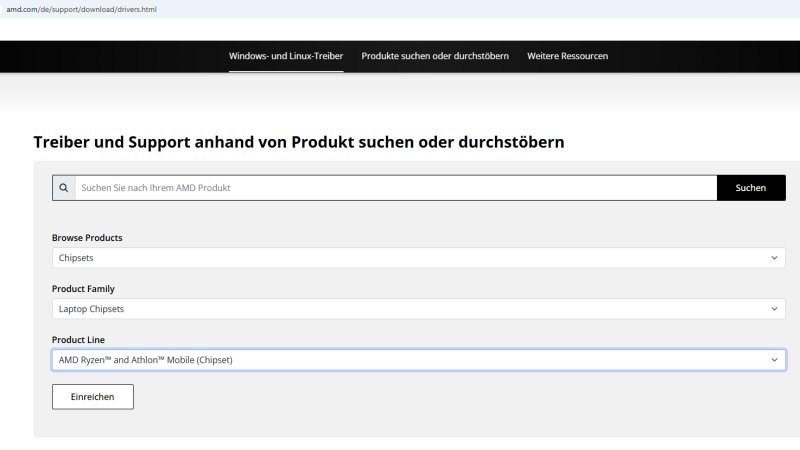

Bezugsquelle für oben genannten AMD Mobile-Chipset -Treiber ist natürlich die WebSeite von AMD. Leider - wie heutzutage fast schon üblich "etwas" schwer zu finden ... weil auf die Idee, "Notebook-Treiber" für einen Mini-PC zu suchen, muss man halt erstmal kommen ...
Ganz oben auf "Ressource & Support" klicken, danach - nur wenig rechts unterhalb - unter der Überschrift "Radeon Graphics & AMD Chipsets" auf "Driver" bzw. "Treiber" klicken. Anschließen NICHT auf Wind 10/11 Drivers klicken ! Sondern weiter unten das Such-Feld Ausfüllen, entweder Chipsets rein schreiben oder unten drunter auf Chipsets klicken. Dann öffnet sich eine neue Auswahl, dort auf "Laptop Chipsets" klicken. Und nochmals im letzten Auswahlfeld auf die einzige dort angezeigte Option "AMD Ryzen and Athlon Mobile (Chipset)" klicken. Und schließlich darunter auf "submit" bzw. "Einreichen". Dann erst erscheinen die beiden Downloadlinks, jeweils für Win 10 und Win 11, beides nur für 64 bit -Systeme verfügbar.
Noch was ... bei der Installation dieser Chipset-Treiber, habe ich ALLE Optionen aktiviert gelassen, da stand glaube nirgendwo etwas von USB !! Funktioniert aber trotzdem, irgendwie ... keine Ahnung was genau das Wunder bewirkt, für mich ist nur wichtig, das der "SuperSpeed" jetzt auch funktioniert ... :)
