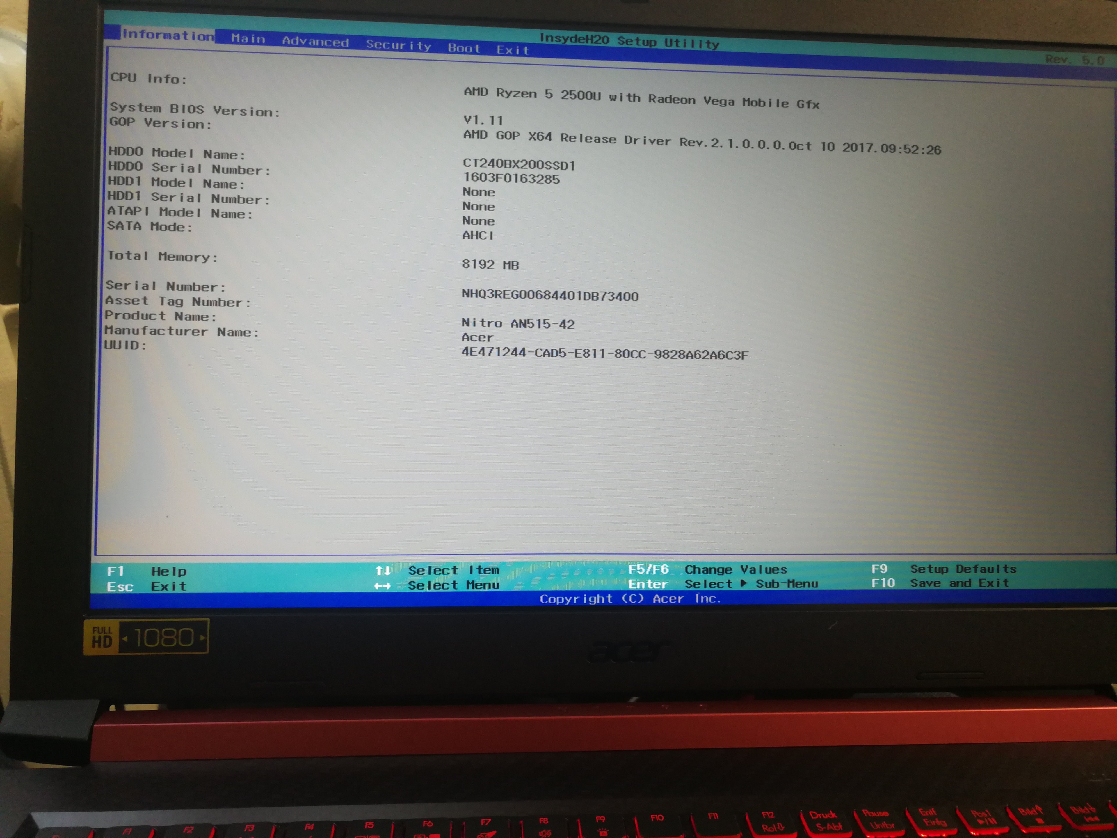

Im Bios taucht die RX560X auch nicht auf.

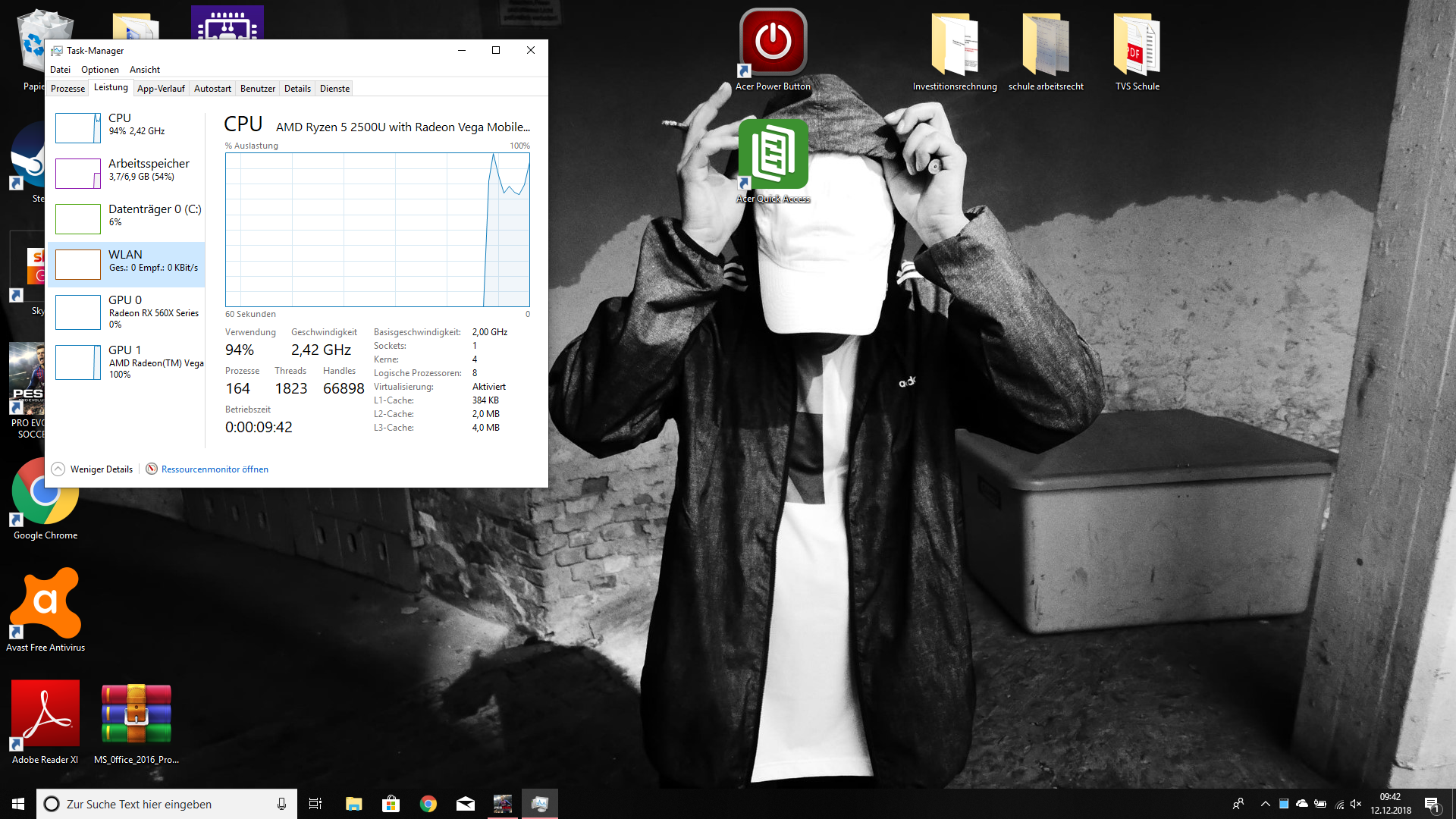

Windows 10 Pro komplett neu aufgesetzt. Alle Treiber von Acer installiert, danach Windows Updates gemacht, NitroSense, Steam, darüber Pro Evouliton Soccer 2019 installiert. Ich starte das Spiel, und dann im Speil nur 10 FPS. Im Taskmanager sieht man wieder, dass die RX560X nicht aktiviert wird.
