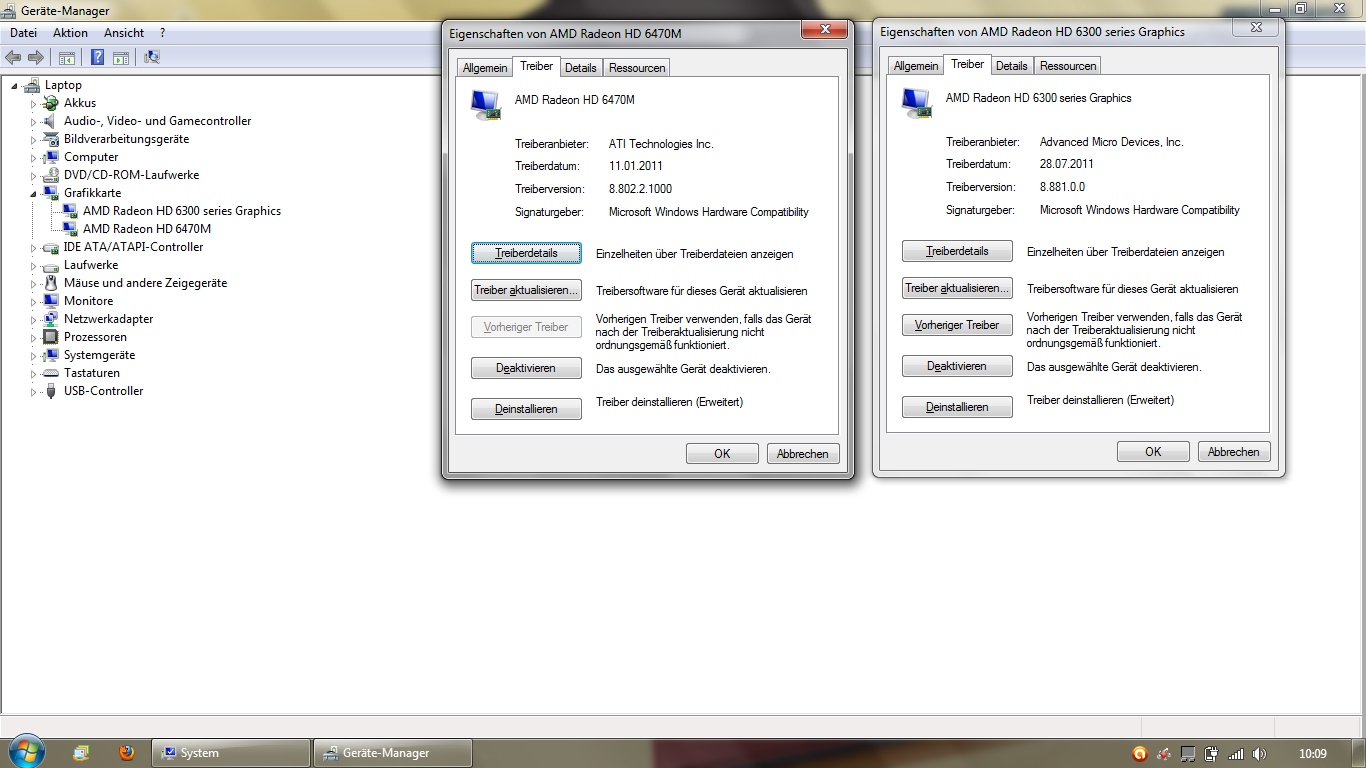

jetzt ist mir nach der installation aufgefallen, das der catalyst nur die 6310 graka aktuallisiert hat.
und die 6470m hat immer noch den treiber von januar.
hab euch auch mal ein bild davon gemacht.
ich probiere ganz einfach mal die 6310er zu deaktivieren und dann mal mit dem catalyst mobility die 6470m zu aktualisieren.

problem gelöst!
da ich immer versucht habe mit dem aktuellen catalyst treiber die zwei Grafikkarten zu aktuallisieren, was das problem, dass immer nur die HD 6310 aktualisiert wurde und die HD 6470m immer noch mit dem alten treiber von januar vor sich hin werkelte.
also klickte ich mich bisschen auf der amd/ati homepage durch die gegend bis ich aus zufall auf folgende seite gelangt bin:
http://support.amd.com/us/kbarticles/Pages/Catalyst118DriverPreview.aspx
der treiber dort ist nur für windows 7 64bit und erkannte die hd 6310 und hd 6470m ohne probleme.
windows hat nur gefragt, ob ich diesen treiber wirklich installieren will.
leistung beim daddeln ist bisschen nach oben gegangen :)
