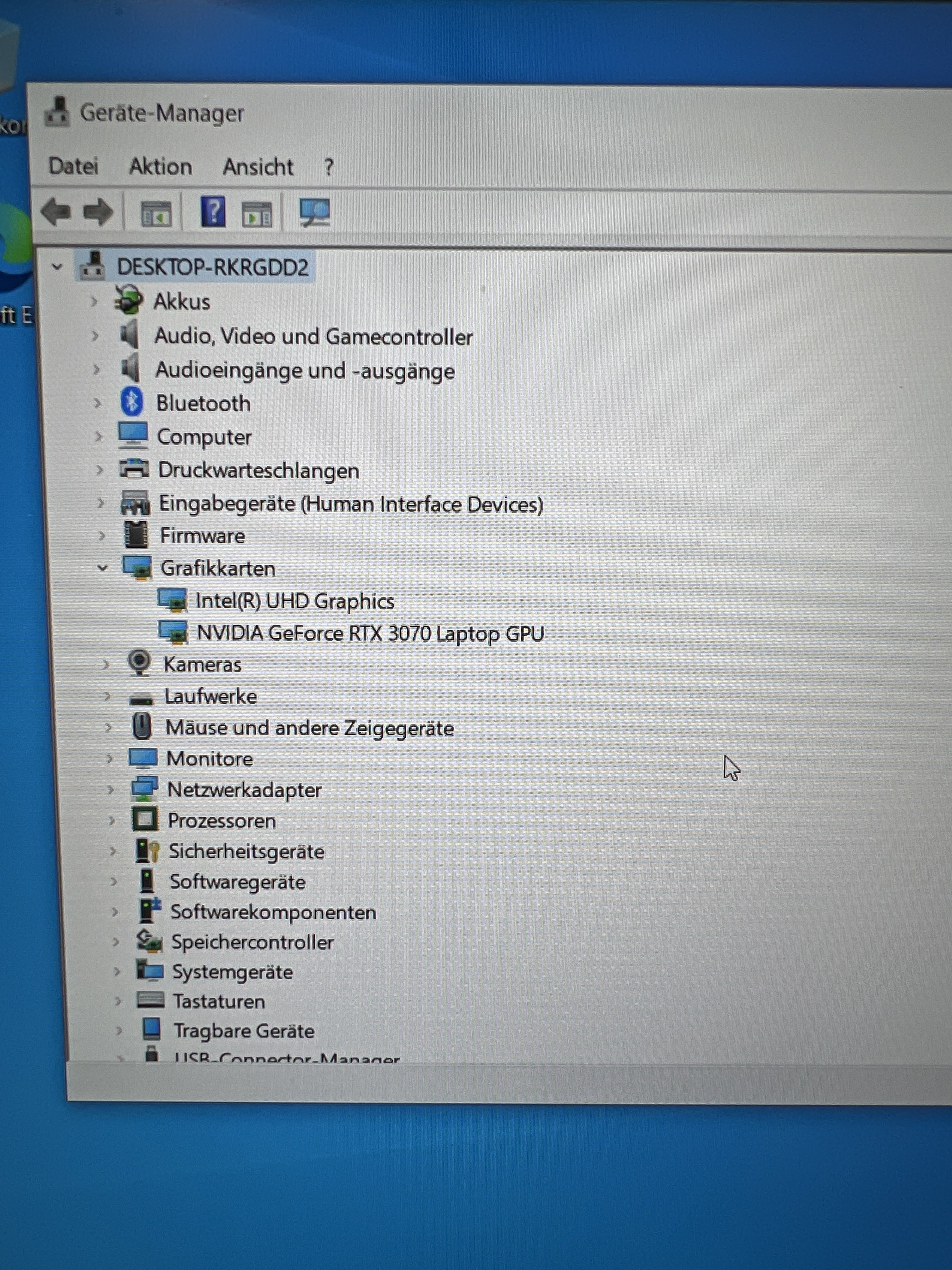

Mach mal einen Screenshot vom Gerätemanager->Grafikkarten und stelle diesen in das Forum.
CU
redjack
Wie sieht es im Gerätemanager aus?

Das sieht schon mal ganz gut aus.
Welche Treiber hast Du für die beiden Grafikkarten installiert?

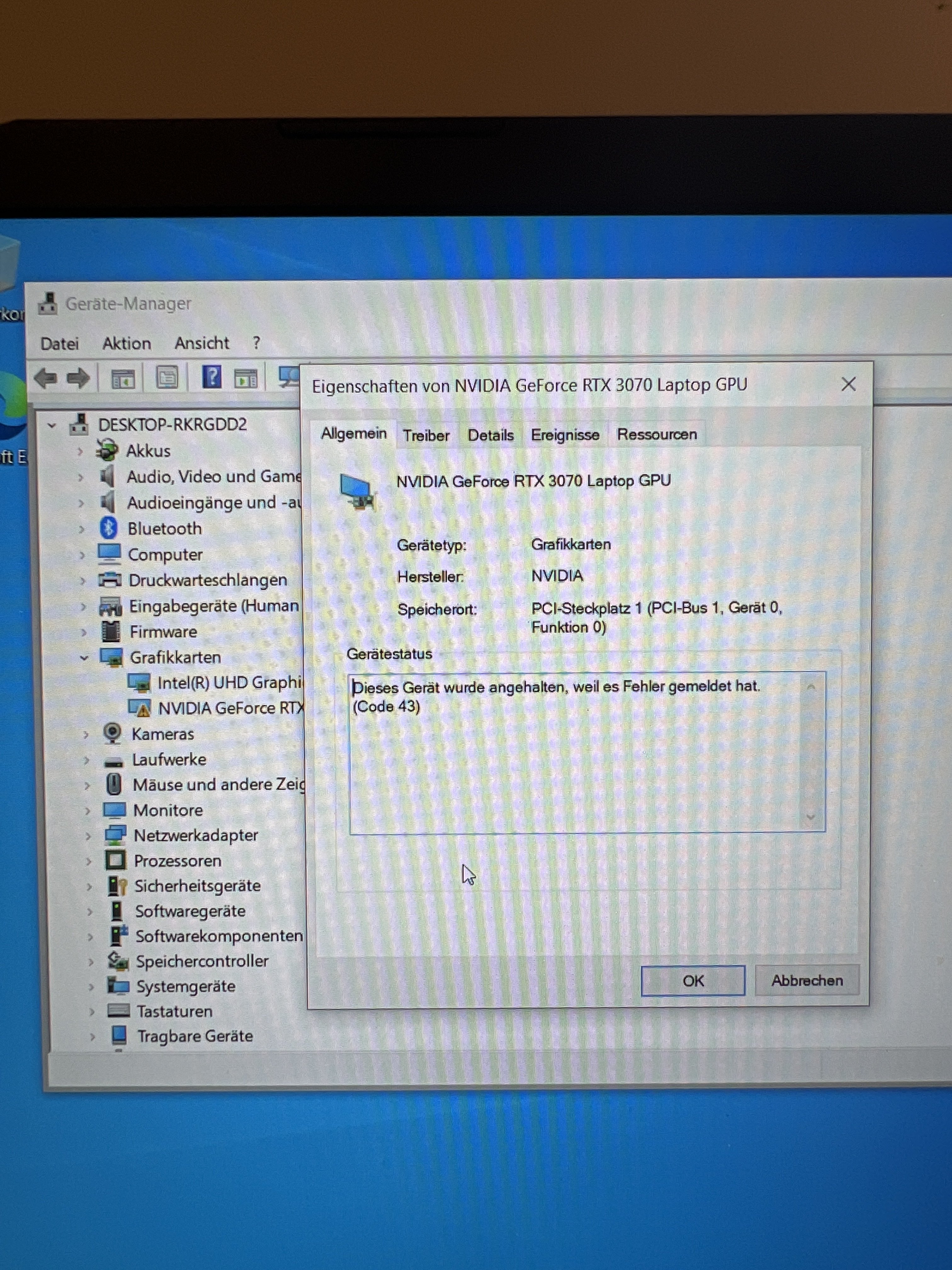

Fehler 43, hab den Treiber neu installiert jetzt ist der Fehler wieder weg geht aber trotzdem nicht
