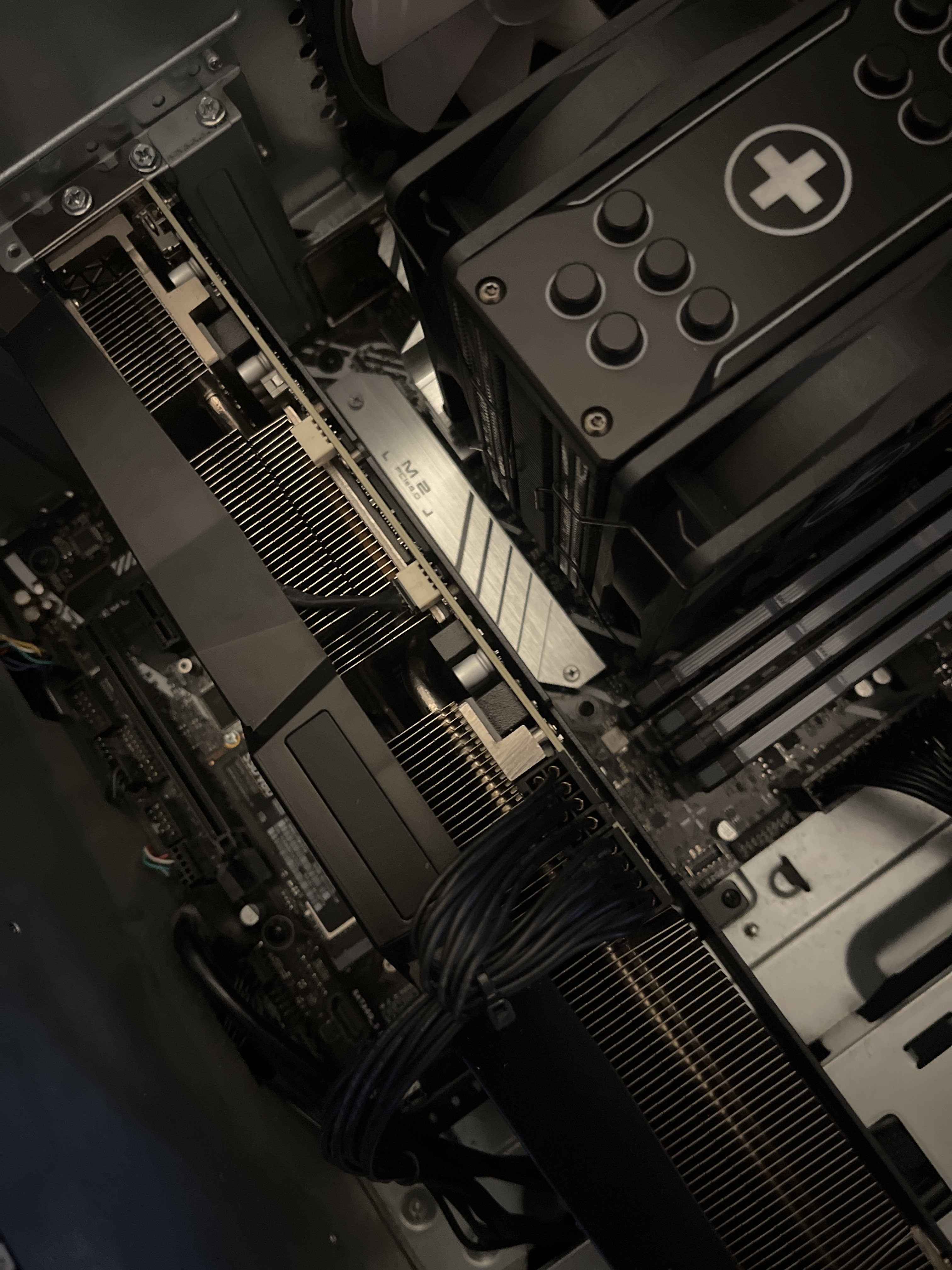

Den weißen Stecker mal raus ziehen und starten oder beim mainboard bestimmte Stecker ziehen?
ja genau - bzw. bist du sicher, dass das Kabel nicht bei dem zweiten leeren Steckplatz reingehört? was war da angesteckt? Leere Header sind eigentlich nicht so üblich und ich denke, wie auch andere hier, dass hier etwas falsch oder unvollständig zusammengebaut wurde.
Somit, wie bereits oben mehrfach erwähnt, einmal zerlegen und neu zusammenbauen - die Frage nach der genauen Bezeichnung der GPU ist nach wie vor unbeantwortet.
