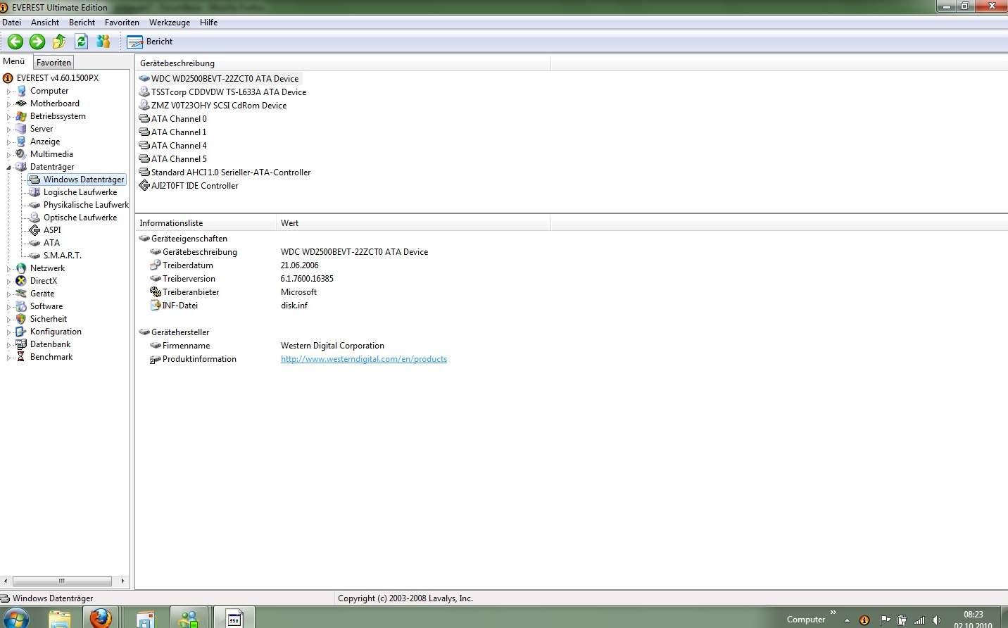

Hallo nochmal...
Ich habe EVEREST drauf... kann ich damit irgendwie nachschauen ob ich SATA1 oder 2 onboard habe?
Northbridge ist jedenfalls INTEL CANTIGA PM45
Wenn du unter Everest (zumindest Ultimate Edition, keine Ahnung obs die Home auch kann!) auf "Datenträger" im linken Menü gehst, einfach die jeweilige - bereits eingebaute - Festplatte anwählen, unten im Eigenschaftenfenster siehst dann relativ weit unten mal die Information "Schnittstelle" - da steht dann SATA-I oder SATA-II drin.
Was da was ist, sollte selbsterklärend sein! :p
ich hab auch die Ultimate version...
zur schnittstelle kann ich leider nichts finden
Nur:
Standard AHCI 1.0 Serieller-ATA-Controller
anscheinend SATA1
Würde sich in diesem Falle überhaupt eine SSD lohnen , bzw. Geschwindigkeitszuwachs bemerkbar machen?
Poste bitte mal einen Screenshot, kann ich mir kaum vorstellen dass sich da nix rauslesen lässt ;)

So , mal sehn ob das klappt mit dem Bild! Ich hab es als Anhang eingefügt.
Vielleicht hab ich auch die falsche Kategorie bei EVEREST angeklickt.
Vielen Dank schonmal für Eure guten Antworten!
