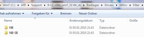

Ich habe jetzt mal auf 9-12_vista_win7_32-64_sb.exe geklickt zum Installieren. Es wird ja nur entpackt. (Manuell entpacken habe ich nicht hinbekommen.) Dort ist die Northbridge, siehe Bild. Ich würde also, wenn noch nicht geschehen, die 9-12_vista_win7_32-64_sb.exe klicken und warten, bis das "Willkommen" vom ATI-Installationsmanager erscheint. Das Fenster nun nicht schließen!
Jetzt über den Gerätemanager, Rechtsklick usw. den Ordner Filter anbieten (siehe Bild). Ich weiß, es wurde zwar schon viel gemacht, daher schreibe ich es nochmal. (Weil ich kaum durchblicke.)

Ich versuche es mal. JONAS, Teamviewer Zugriff ! Ich möchte mich selbst davon überzeugen, obwohl ich das eben mit Teamviewer auch gemacht habe Wilhelm14. Windows 7 meldet dann, der ATI HD4650 sei schon installiert und brauch nicht aktualisiert zu werden.
