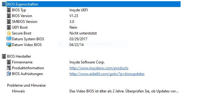

Ok. Verstehe. Die letzte Version auf der Herstellerseite ist komischerweise 1.22. Laut AIDA64 habe ich allerdings Version 1.23. Acer scheint also bei dem Notebook schon ein Biosflash durchgeführt zu haben.
Ich würde mir jetzt testweise einfach eine andere Wlankarte einbauen sowie die Festplatte wechseln. Ich scheine allerdings eine SATA-3 Schnittstelle zu haben. Nützt mir dann überhaupt eine SSD?
