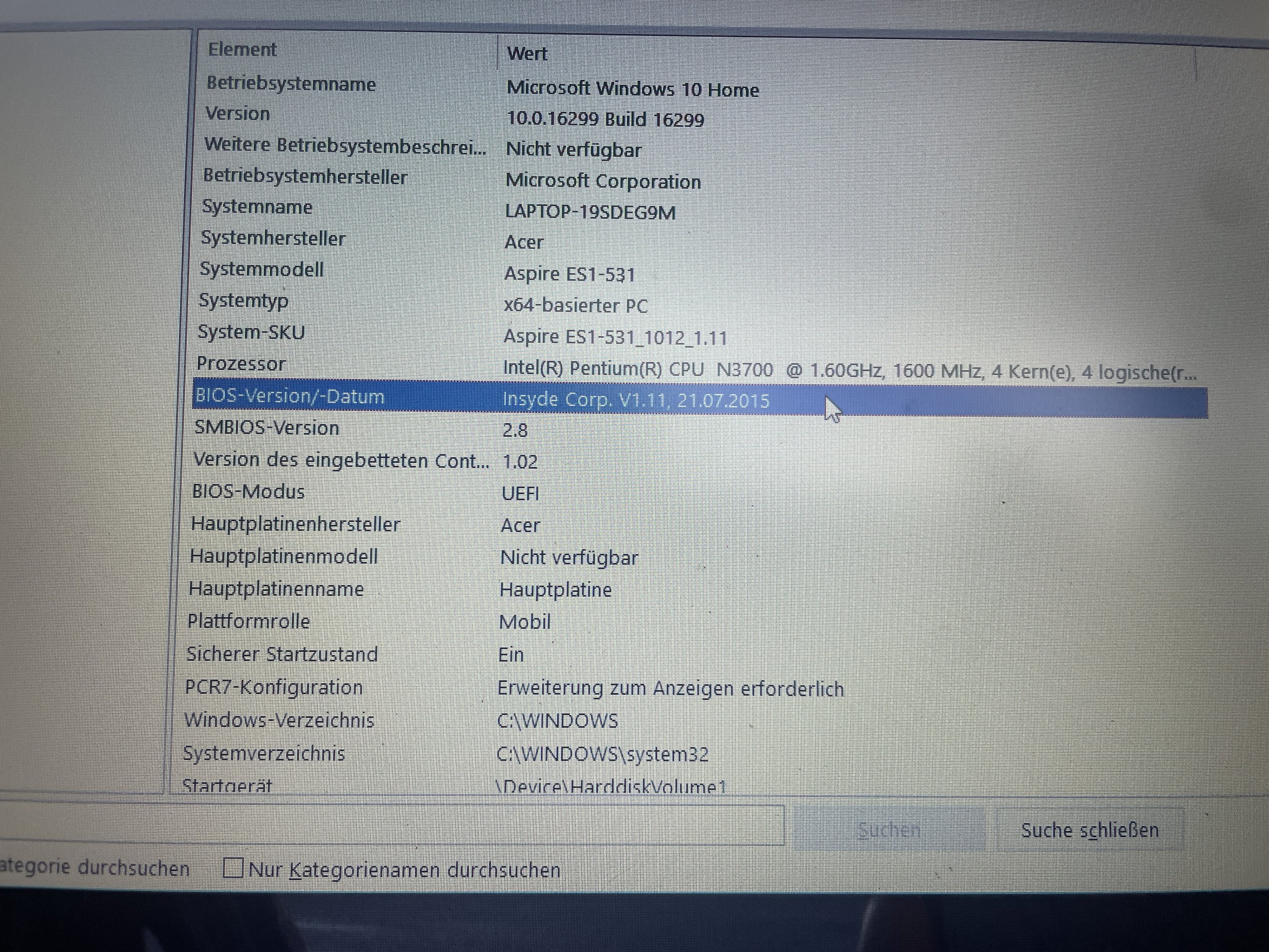

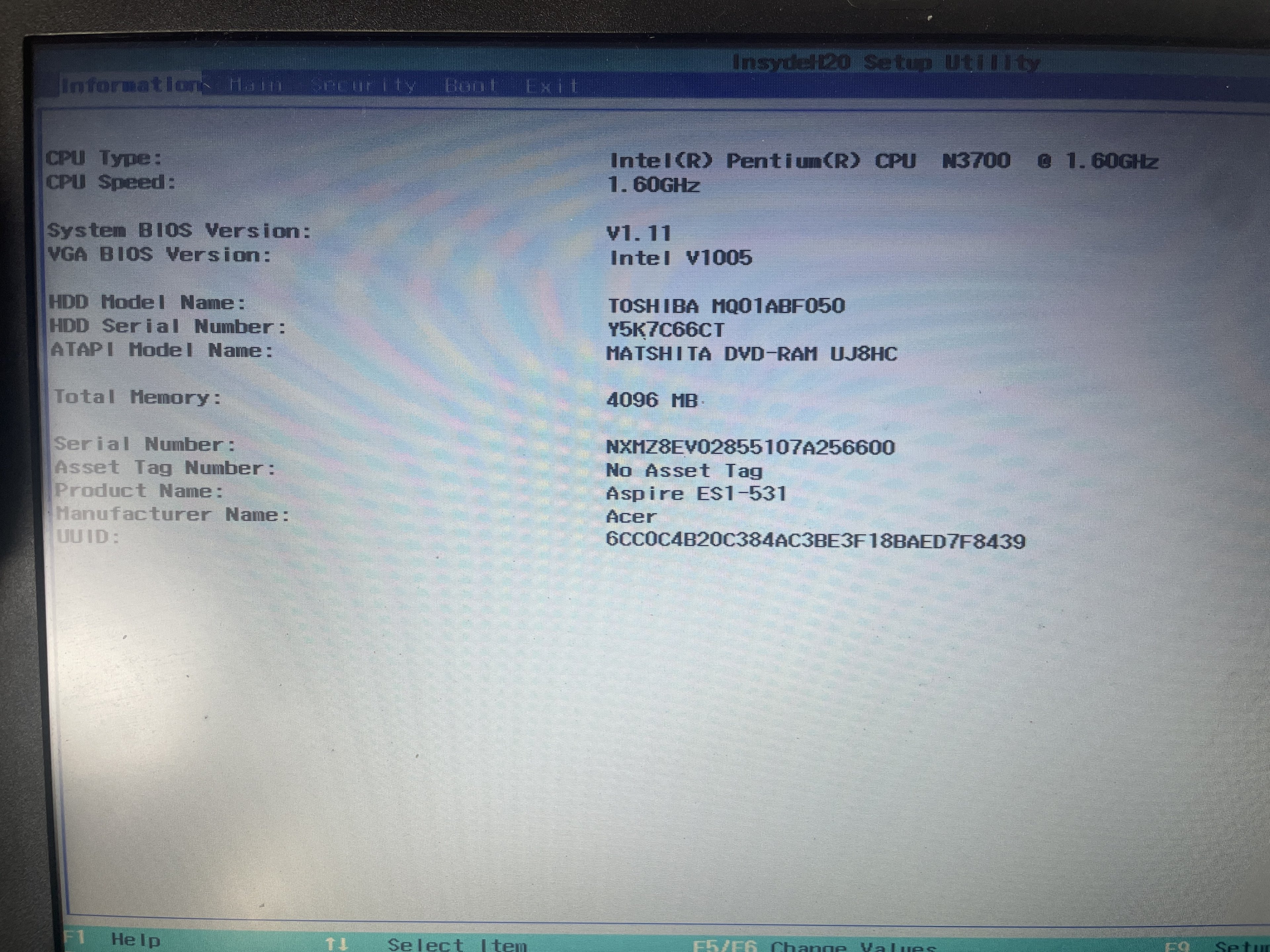

für mehr Details siehe angehängtes Bild

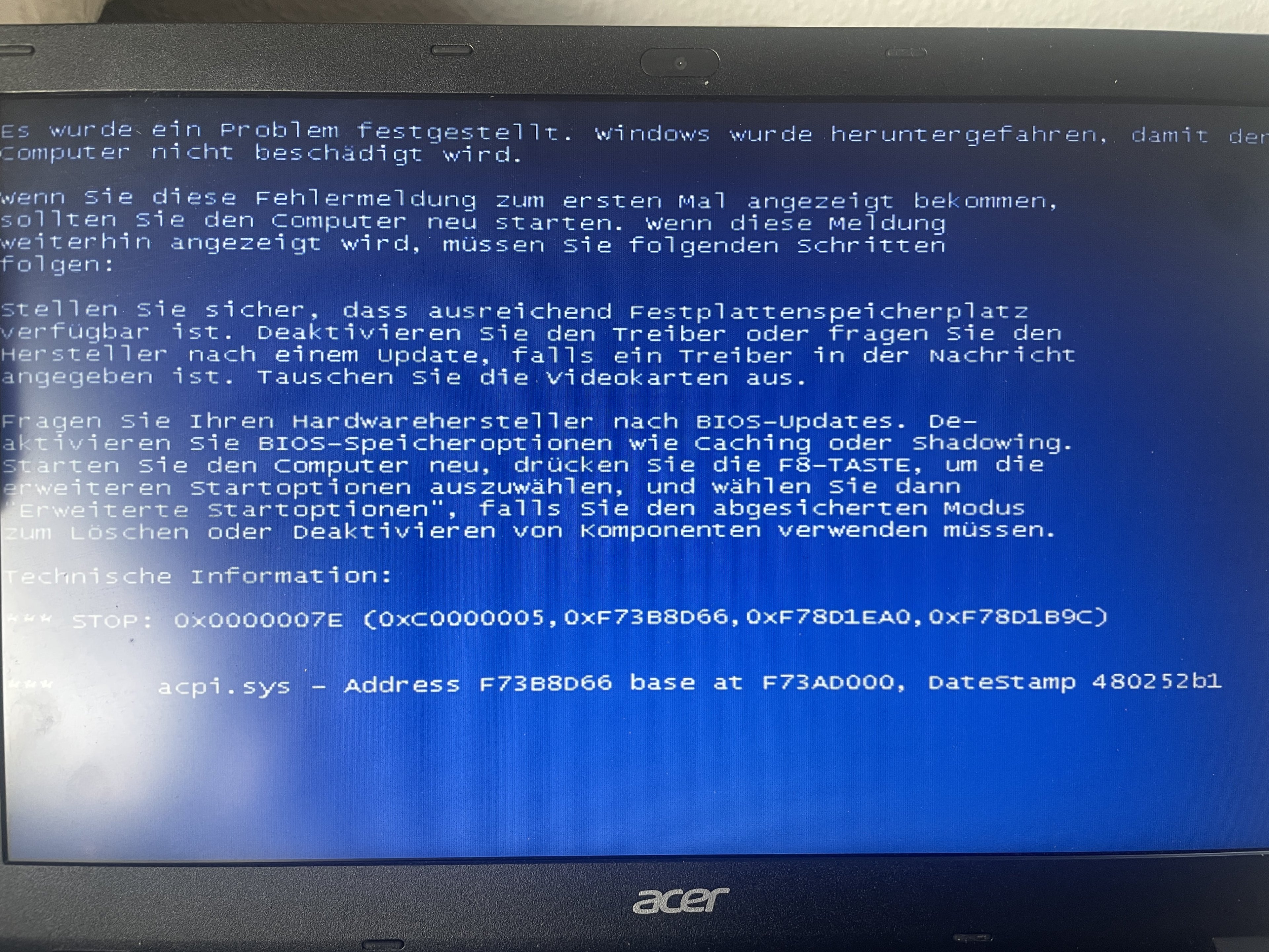

    • Über die Schaltfläche "First part of Windows XP Profressional SP3 setup from partition 0" kommt die Fehlermeldung "0x0000007e (0x0000005, 0xF73B8D66,0xF78D1Ea0, 0xF78D1B9C) --> Siehe Bild

Johnsonlxd schrieb:
Mir wäre eine Installation über UEFI am liebsten
windows XP kann kein UEFI
Ich zweifle sehr daran, dass das mit einer CPU von 2015 etwas wird. Da war ja Windows 7 schon fast EndOfLife.
Die wird XP nicht kennen.
Probier mal Hardware aus 2008
Reaktionen: drake23, aragorn92, SuperHeinz und 3 andere
XP erfordert wohl noch ältere Hardware.
Das wird wohl nichts oder nur mit viel getrickse (also Murkserei)
Linux bietet sich da an oder noch die 2 Jahre Windows 10. Das gewünschte Projekt erfordert wohl andere Hardware.
Reaktionen: GTrash81
April 2014 war das Ende von Windows XP.
Alles was an Hardware danach kam, ist mindestens ziemlich tricky zu installieren, wenn es überhaupt geht.
UEFI kann Windows XP z.B. gar nicht.
Dann werden vermutlich jede Menge Treiber fehlen, USB, PCIe, ACPI usw.
Und da ist es auch fraglich ob es überhaupt passende Treiber gibt, die man in die Installation integrieren könnte.
Vielleicht probierst du es mal mit
Lubuntu https://cdimage.ubuntu.com/lubuntu/releases/23.10/release/lubuntu-23.10-desktop-amd64.iso
Das sollte auf so einer alten und vergleichsweise schwachen Plattform ganz gut laufen.
Reaktionen: wagga und GTrash81
Ja wenn legacy dann muss ein ahci Treiber her und im Setup enthalten sein. War bei xp nicht enthalten.

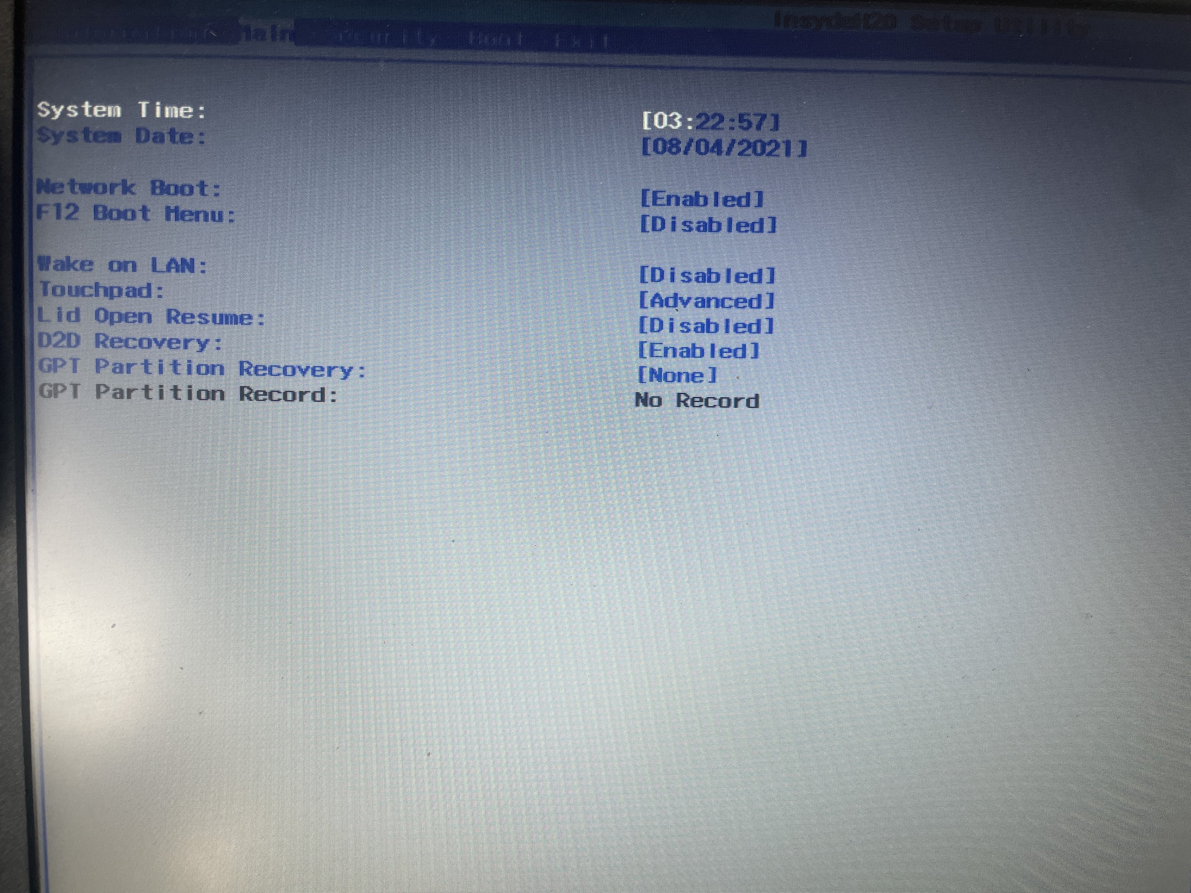

Mit CSM lässt es sich installieren auf UEFI.

Womöglich hat das Gerät keine CSM Option, dann geht gar nichts mit Windows XP.
Ist eben ein Laptop (OEM).
