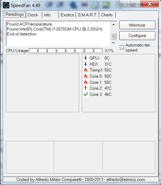

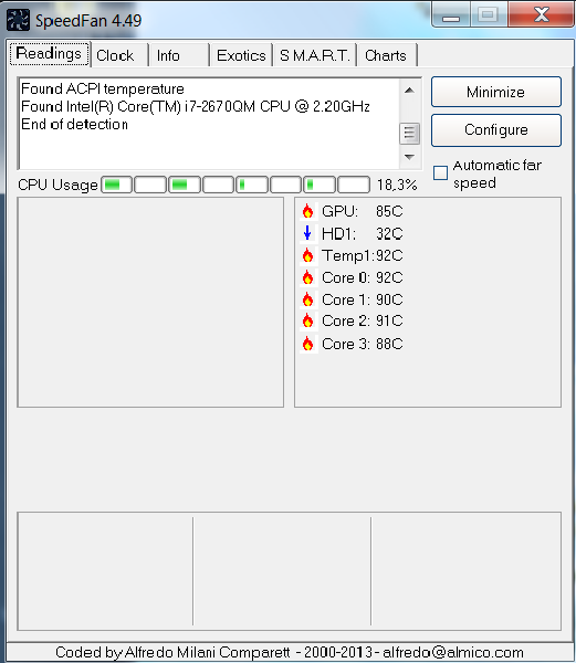

Habe ein Acer Aspire Ethos 8951G Notebook und habe Probleme mit der Hitze. Der CPU wird innerhalb von 15 Minuten so heiß, das er sich von selbst abschaltet. Aufgrund dessen habe ich mir mal Speedfan runtergelanden und geschaut auf welche Temperatur er läuft. Unter Belastung ging die Tempertur auf 90-95°C hoch, was anscheließend auch zum ausschalten geführt hat.
Habe mal 2 Bilder von Speedfan angehängt, einmal im Leerlauf, also keine Programme offen außer Chrome, und der 2. nach 15 Minuten Spielen (Dragon Nest)
Woran kann das liegen das der so extrem Heiß wird? Habe ihn deswegen schon vor ein paar Monaten mal zum Fachmann gebracht wegen Lüfter reinigen, hat aber nix gebracht.

Laut Speedfan laufen die CPUs immer auf 95°C hoch unter Last, selbst der Idle Wert ist mit 50°C meiner Meinung nach zu hoch, kenn mich da aber auch nicht so genau aus.
