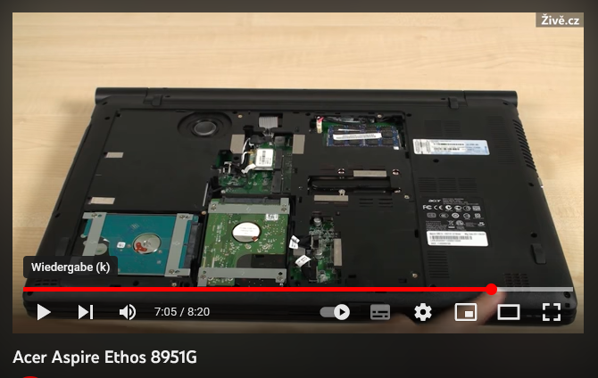

Hallo, ich bekomme in den nächsten Tagen ein Acer Aspire Ethos 8951g und habe dazu einige Fragen. Derzeit ist eine kleine SSD mit Windows 10 und 32 Bit eingebaut. Diese genügt meinen Ansprüchen nicht und ich möchte eine neue und größere SSD mit 2,5 Zoll und 2TB einbauen. Welche ist die beste geeignete für das Gerät und von Preis und Leistung? Ich habe ein günstiges Angebot von der neuen Samsung EVO, aber es gibt zu ähnlichen Preisen auch die Samsung QVO und die Crucial MX500. Ich habe eine Empfehlung der Samsung EVO bekommen.
Als zweite Festplatte soll eine HDD dazu kommen. Ich würde am liebsten eine HDD mit 2,5 Zoll und 4 TB oder 5 TB einbauen, da habe ich Angebote von der Seagate Barracuda gefunden. Die Preise der 4 TB HDD und der 5 TB HDD sind fast gleich. Da gibt es nur das Problem, das ich nicht genau weiß, ob das Notebook und das BIOS (oder UEFI ?) 4 oder 5 TB verarbeiten kann. Ich habe gelesen, das sich bei Windows die zweite Festplatte auf jeden Fall als GPT formatieren ließe, und dann würde es gehen. Linux dagegen, wie das neue Linux MInt 21.1 ,könnte auch auf einem altem BIOS ohne UEFI, als GPT laufen - dort gebe es keine Probleme. Ansonsten bliebe ja noch der Einbau von einer 2TB HDD als Möglichkeit, wenn gar nichts anderes gehen würde.
Es ist derzeit 12 GB RAM eingebaut und vom Hersteller wird maximal 16 GB RAM angegeben. Ich habe aber zwei Anbieter im Internet gefunden, die behaupten dasmit ihren RAMs 32 GB in diesem Gerät möglich wären. Bei Speicher.de wird für jede Version des 8951g, ein, angeblich 100-Prozentig kompatibler Speicher angeboten. Vermutlich sind drei RAMs mit je 4 GB eingebaut, dannn wäre noch ein Speicherplatz feei und da würde ich gern noch so einen kompatiblen Speicherriegel mit 8 GB hinzufügen - dann hätte ich 20 GB RAM. Das wäre nicht so teuer, und geht hoffentlich?
Ich habe Treiber für alle Betriebssysteme von Windows XP bis Windows 10, und zwar sowohl als 32 Bit, wie auch als 64 Bit Versionen, im Internet gefunden. Angeblich soll auch Windows 11 prima laufen - man könnte es ja mit MBR, ohne TPM und Secure Boot, installieren. Die Linux Distributionen sollten ja eigentlich ohne Probleme funktionieren - am liebsten wäre mir Linux Mint 21.1 Cinnamon x64. Ich würde auch gut mit dem letztgenannten Linux zurecht kommen, aber bei Windows gibt es doch einige Programme, auf die ich nicht verzichten möchte. Und da Windows 11 am längsten unterstützt wird, so würde ich dieses vorziehen.
Dann ist noch die Frage des BIOS-Updates. Manche Leute raten ja davon ab, wegen des Risikos. Der Computer könnte hinterher nur noch Schrott sein. Andere schreiben, das beim Einbau von neuer Hardware ein Update möglicherweise empfehlenswert wäre. Da ich mich damit nicht auskenne, würde ich das machen lassen, wenn es angebracht wäre. Leider weiß ich im Moment noch nicht, welche BIOS-Version im Gerät vorhanden ist, und auf welche man updaten könnte.
Das sind die Fragen, die mich im Moment beschäftigen und vielleicht könnte mir ja jemand einen Rat geben. Dafür wäre ich dankbar.
Im Anhang füge ich noch ein Bild von der geöffneten Rückseite (mit 2 HDDS mit 3,5 Zoll und dem RAM) ein. Ich weiß aber nicht genau, ob diese Abbildung dem Gerät entspricht:

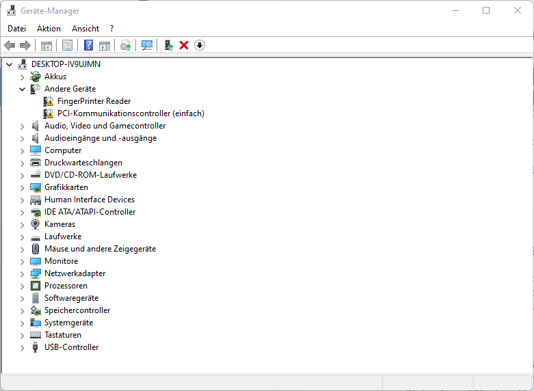

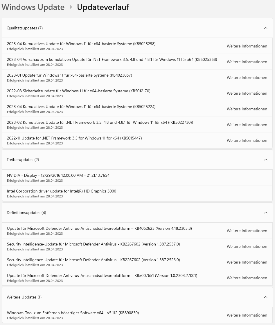

Diese Informationen habe ich im Geräte-Manager gefunden. Etwas anderes steht da nicht. Hoffentlich ist es das, was du wissen möchtest - Es fehlen dort die Treiber für diese beiden Geräte (Aber zusätzlich gehen ja das Touchpad nicht, und wohl auch der Fingerscanner):
FingerPrinter Reader
Port_#0003.Hub_#0005
Die Treiber für dieses Gerät wurden nicht installiert. (Code 28)
Es sind keine kompatiblen Treiber für dieses Gerät vorhanden.
Klicken Sie auf "Treiber aktualisieren", um einen Treiber für dieses Gerät zu finden.
Das Gerät "USB\VID_1C7A&PID_0801\00000000000006" erfordert weitere Installationen.
PCI-Kommunikationskontroller
PCI-Bus 0, Gerät 22, Funktion 0
Das Gerät "PCI\VEN_8086&DEV_1C3A&SUBSYS_05661025&REV_04\3&11583659&0&B0" erfordert weitere Installationen.

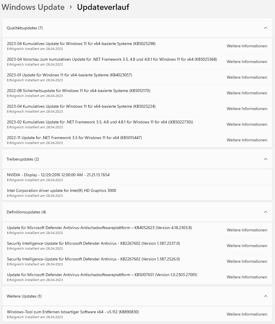

In dem zweiten Screenshot stehen alle Informationen über das Windows-Update. Es ist alles aktuell.

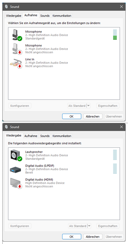

Vielen Dank für den freundlichen Kommentar. Endlich mal jemand, der das Gerät etwas postiver sieht und nicht so schlecht redet, wie die meisten.
Ob das interne Soundsystem vollständig und richtig funktioniert, bin ich mir aber nicht so recht sicher. Denn ich bin nicht besonders zufrieden mit dem Klang der eingebauten Lautsprecher. Und ich habe doch Zweifel, ob aus dem Subwoofer wirklich etwas herauskommt.
Den besten Ton bekomme ich jedenfalls über angeschlossene Lautsprecher oder Kopfhörer. Es ist mir deutlich aufgefallen, das der Klang meiner Kopfhörer an diesem Gerät überragend ist. Er scheint wesentlich besser zu sein, als bei anderen Computern. Aber vielleicht bilde ich mir das ja nur ein.

Zunächst mal das mit dem Soundsystem. Dieses hat wirklich überhaupt nicht funktioniert. Aus den Lautsprechern kam gar kein richtiger Ton heraus. An Stereo war nicht zu denken, auch nicht an den Subwoofer. Das weiß ich jetzt, wo ich den Unterschied kenne. Nun höre ich eindeutig guten Stereo-Ton von dem rechten und dem linken Lautsprecher.
Und ich habe jetzt einen hervorragenden Klang - jedenfalls für ein Notebook. Nun kann man tatsächlich mit den eingebauten Soundsystem prima Musik hören - vorher ging das überhaupt nicht. Der Grund für den Fehler lag eindeutig an dem fehlenden Treiber. Darauf komme ich gleich noch zurück. Erst einmal vielen Dank für den Hinweis.
Es haben mich hier schon mindestens schon zwei Leute auf mögliche Probleme mit Treibern hingewiesen. Ich habe sogar einen Link zur Herstellerseite des Notebooks bekommen, wo es die originalen Treiber für Windows 7 und Windows 8 gibt. Also habe ich mich der Sache einmal angenommen. Schon allein für das Soundsystem brauchte ich ja dringend eine Verbesserung.
Aber, ich hatte mir gedacht, dass ich doch lieber die Treiber für Windows 11, und wenn das nicht geht, wenigsten die für Windows 10, verwenden sollte. Ich hatte im Internet eine Seite entdeckt, wo es für mein Gerät alle Treiber, von Windows XP bis zu Windows 10, sowohl für 32 als auch für 64 Bit, zum Herunterladen gibt.
Nun soll man ja nicht jedem Angebot blindlings vertrauen und ich kenne mich mit solchen Webseiten nicht aus - man kann ja bei solchen Seiten möglicherweise hereinfallen und seinem Gerät durch fehlerhafte oder falsche Treiber schaden - aber ich habe es dann doch einmal probiert und sämtliche angebotenen Treiber für Windows 10 mit 64 Bit von dieser Seite heruntergeladen:
https://www.driverscape.com/manufacturers/acer/laptops-desktops/aspire-8951g/4846
Das beste soll ja sein, von den Seiten der Hersteller die richtigen und neuesten Treibe für das eigene Notebook herunterzuladen und zu installieren. Aber, das überfordert mich etwas, denn damit kenne ich mich nicht aus. Also bin ich den Weg über DriverScape gegangen. Das war auf jeden Fall das beste Angebot, was ich gefunden hatte.
Es gibt dort ziemlich viele Treiber fürmein Gerät mit Windows 10 mit 64 Bit. Und ich habe lange gebraucht, diese alle herunterzuladen und manuell zu installieren. Ich habe viele gute und wichtige Treiber bekommen, darunter welche für die Nvidia-Graphikkarte und die Soundkarte. Einige waren nicht für mein Gerät geeignet, bei anderen ging die Installation nicht. Für viele Geräte gab es mehrfache Angebote und ich kannte das richtige nicht, also habe ich alles versucht.
Und dann gab es noch eine Reihe von Treibern ohne Exe-Datei, bei denen ich nicht mehr weiß, wie man sie installieren kann. Das habe ich schon lange nicht mehr gemacht. Ich musste bei den vielen Installationen ziemlich oft Neustarten. Und ich habe die Treiber alle in verschiedenen Ordner abgelegt, je nachdem ob die Installation ging, nicht ging, die Treiber ohne Exe-Datei, u.s.w.

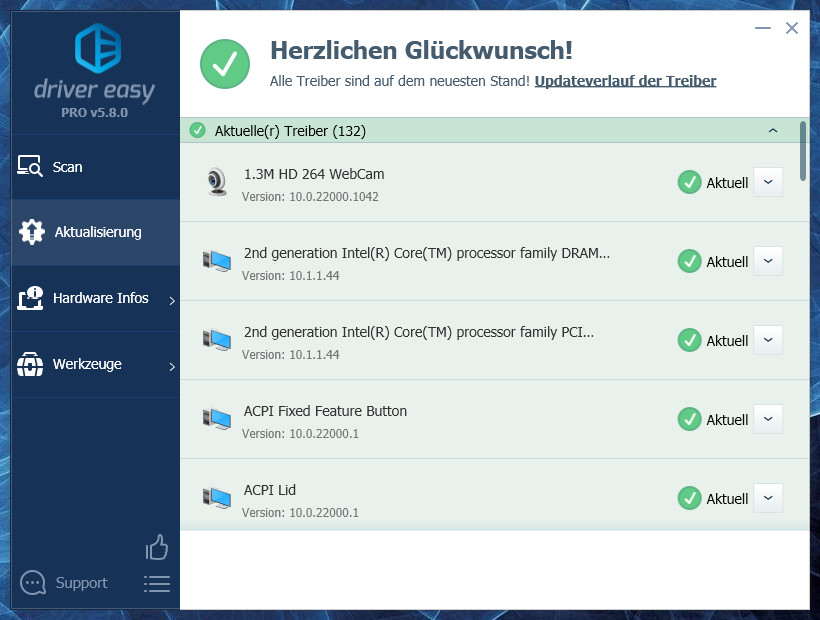

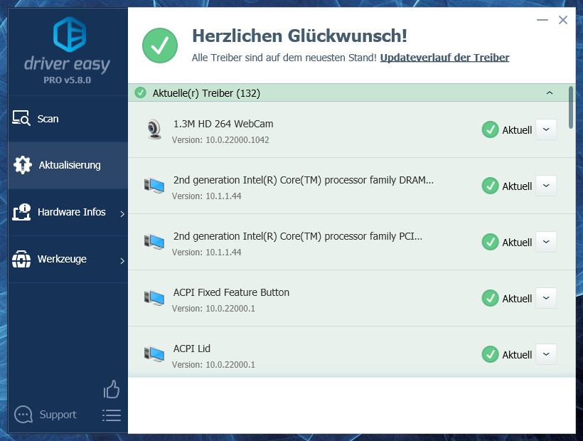

Ich hatte schon einen deutlichen Unterschied, eine wesentliche Verbesserung, nach den Installationen bemerkt, so z.B. bei der Graphikkarte und bei dem Soundsystem. Doch, es war ja, bei weitem, nicht alles richtig gegangen, also musste ich immer noch fehlende oder falsche Treiber haben. Das, was ich von Windows bekommen hatte, ließ das System zwar zunächst einmal funktionieren, aber es war eindeutig, bei weitem nicht alles notwendige und optimale.
Deshalb habe ich mich einmal über die Angebote von Treiber-Updatern informiert. So etwas stehe ich eher skeptisch gegenüber und habe es bisher noch nicht gemacht. Aber in diesem Falle, bei diesem alten Notebook, war es wohl nötig. Ich habe durchaus positive Aussagen über solche Programme gefunden und lange gesucht, welches wohl das beste für mich wäre. Schließlich bin ich über Driver-Easy gestolpert, genauer gesagt habe ich mir diesen Updater gezielt ausgesucht, nach den Informationen, die ich gefunden hatte.
Das Programm soll über eine riesige Datenbank mit Treibern verfügen, besser als die Konkurrenz. Es gibt eine kostenlose Version, die funktionsfähig ist, mit der man alles suchen und finden kann, uund Treiber manuell installieren. Also habe ich mir dieses Programm mal heruntergeladen. Die Installation hat tatsächlich problemlos geklappt, die Oberfläche sieht sehr gut aus, sie ist hervorragend gemacht. Die Bedienung ist sehr einfach und leicht zu verstehen.
Ich habe tatsächlich umfassende Informationen über sämtliche Trieiber für mein Gerät und mein System gefunden. Es stand genau da, welche bereits installiert sind und welche nicht. Und ob es die richtigen und signierte Treiber sind. Leider hat die manuelle Installation bei mir wieder nicht funktioniert, weil ich mich nicht auskenne.
Also blieb mir nichts anderes übrig, als das Programm zu kaufen. Dann wäre die automatische Installation und Deinstallation, gezielt für jeden Treiber, oder für alle auf einmal möglich. Es gab ein Sonderangebot, das preiwerteste von allen: Die Vollversion für 3 PCs für 1 Jahr für 29,90 €. Ich habe mich schließlich für diese Version entschieden, aber sofort das Abo, die automatische Verlängerung, ausgeschaltet. Ich brauche die Treiber nur einmal zu finden, das reicht mir. Alles andere wäre Geldverschwendung.
Ich habe den Aktivierungsschlüssel auch sofort nach meiner Bezahlung erhalten. Nun konnte ich die richtigen und benötigten Treiber endlich installieren. Es gab eine Menge Meldungen, das viele Treiber auf eine aktuelle Version aktuallisiert werden sollten. Dann gab es noch viele Treiber, die überhaupt noch nicht vorhanden waren, also komplett fehlten. Durch einen Klick auf die Schaltfläche zum Installieren konnte ich alle notwendigen Installationen, ganz einfach und kinderleicht, erledigen. Jetzt habe ich sämtliche Treiber, die ich benötige, und es sind die richtigen signierten, die aktuellsten, die es gibt.
Ich hoffe, das mein System nun genau so gut funktioniert, wie ein gekauftes auf einem neuen Computer. So, wie mein Notebook jetzt läuft, so müsste man für ein vergleichbares neues Gerät mit einem i7-Prozessor, einem so großen Arbeitsspeicher, einem so guten Soundsystem und einem so hellen und großen Bildschirm, bestimmt ziemlich viel Geld ausgeben.
Durch die neue, gute und schnelle SSD von Crucial mit 2 TB ist das System bestimmt noch wesentlich attraktiver und leistungsfähiger geworden, als es jemals zuvor gewesen und beschrieben worden ist. Es war auch richtig und nötig, für meine Software und meine Hardware, für mein gesamtes Betriebsystem, mein ganzes Notebook, das ich mich um das Treiberproblem gekümmert habe.
Noch einmal vielen Dank für die entsprechenden Tipps und die Hilfe.
Die Treiber hätte man sicher auch bei Acer und den Herstellern gefunden, aber wenn es jetzt läuft, dann paßt ja alles.
Der Laptop hat eine sehr seltene Größe und wenn der Bildschirm noch hell genug ist, sollte man den schön pflegen. ;)
