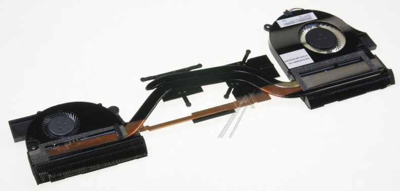

ich brauche für mein acer aspire vn7-791g-58lf einen neuen Lüfter.
Auf dem Lüfter steht: sunon eg75070s1-c070-s9c.
leider kann ich diesen Lüfter nicht mehr finden und wollte fragen, ob es eine alternative gibt.

danke, aber den habe ich auch gefunden.
der versand dauert ewig.
es muss doch noch einen anderen lüfter geben den ich da rein bauen kann.

Das Problem ist das meiner Tochter das Notebook vom Tisch gefallen ist.
Nun macht der Lüfter extreme töne (als würde er blockieren) ich habe das Notebook geöffnet und musste feststellen das der Lüfter nicht mich richtig dreht bzw. schwer dreht.
Auf Reddit habe ich durch Zufall das gleiche Problem gefunden.
Dort schrieb ein Nutzer das er statt diesen sunon eg75070s1-c070-s9c nun diesen Lüfter hier verbaut hat: SUNON EG75070S1-C060-S9C
er meinte das nur die Lüfterblätter anders sind und er super funktioniert.

So, Kurze Rückmeldung.
ich habe nun den SUNON EG75070S1-C060-S9C Lüfter in ins Notebook gebaut. alles läuft ohne Probleme...die Lüfterblätter sind aus Kunststoff, aber das stört in keiner weise den betrieb.
also gibt es zum glück doch eine Alternative :D
vielleicht hat mal jemand das gleiche Problem, dann kann er hier drauf zurück greifen.
