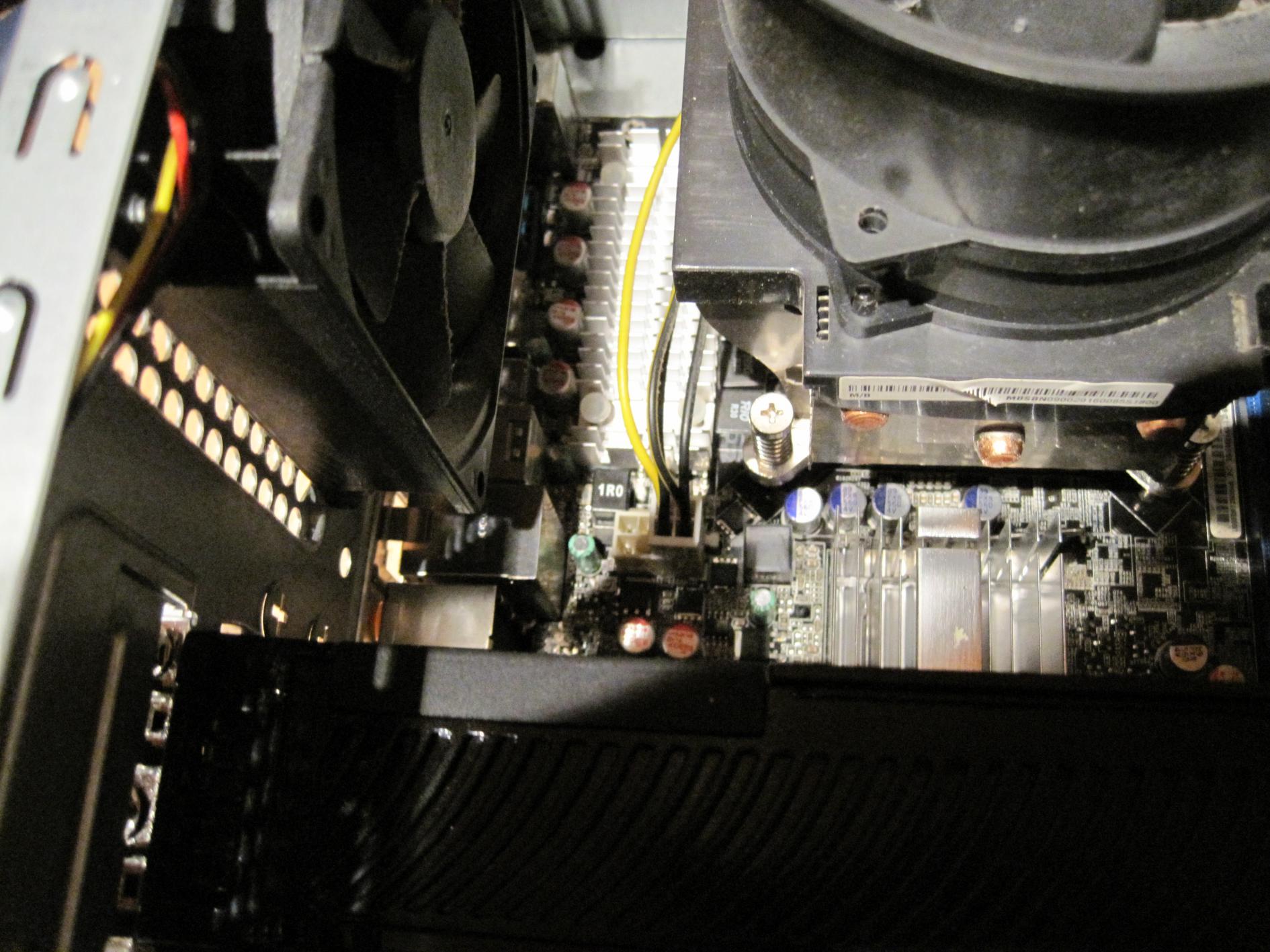

So heute hab ich mich noch mal in Ruhe dran gesetzt, und die Grafikkarte ausgebaut und schön saubergemacht. Gleichzeitig auch noch den Kühler von der CPU. Auch hab ich noch die beschissene Halterung von der Grafikkarte abgeschaubt. Nun kann die viel leichter aus und einbauen.
Dann ist was ganz komisches passiert, nach dem Grafikkarte drin war. Alles wieder angeschlossen, schalt den Compi ein........nix passiert außer einem Dauerpiepton. Kabel alles gecheckt. Kein Plan was es sein konnte. Dann hab ich mir die PC-Feuerwehr geholt. Und siehe da, die blauen Speicherbänke von den RAMs gehen nicht mehr. Dabei hab ich da garnix dran gemacht.
Jetzt hab ich erstmal 2x 2GB und 1x 1GB drin. Wenn ich dann nur die weißen Bänke gleich belege dann sollte doch der Triple-Channel Modus dann funkionieren oder? Wieviel GB pro Speicherbank werden denn unterstützt? Max. 2GB-Module oder?
das Board/BIOS limitiert auf max.12GB, aber du kannst auch 4GB pro stot verbauen aber halt max 12gb im gesammten. Wie hast das raus gefunden das die nicht gehen? manchmal verrutschen die Bausteine um wenige nm und daskann schon probleme bringen. einfach raus und wieder rein dann klappt das meistens wieder.
Naja der hat die Speichermodule in die blauen Rambänke gesteckt, und denn hat der beim anschalten immer Dauerton von sich gegeben. Aber schon merkwürdig wie sowas gehen kann.
Also wenn 3x 4GB Module gehen dann is das doch supi. Denn steck ich mir halt die rein. Wollte mir ja eh demnächst anderen RAM kaufen. So schnell sollte es zwar eigentlich nicht sein.
Und noch 2 Aeroslotbleche hab ich unter die Grafikkarte eingebaut fällt mir gerade ein.
Also hab den Rechner Ende Sep. / Anfang Okt. 2009 gekauft. Also wäre ja noch Garantie drauf, bloss hab keine Lust den einzuschicken und denn ewig drauf zu warten, das ich denn wiederbekomm.
Also wenn das mit dem anderen RAM dann funkionieren sollte, dann sag ich mal ist mir das denn recht egal, ob die einen RAM-Bänke warum auch immer nicht mehr funktionieren sollten. Wenn keine weiteren Probs denn geben sollte. Aber den Grund warum das auf einmal ist, kann ich mir immer noch nicht erklären.

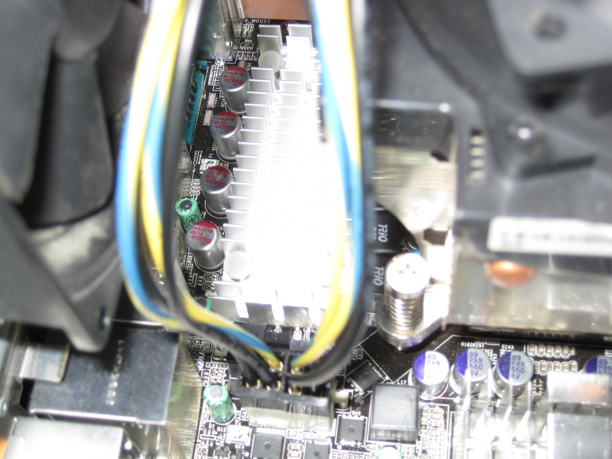

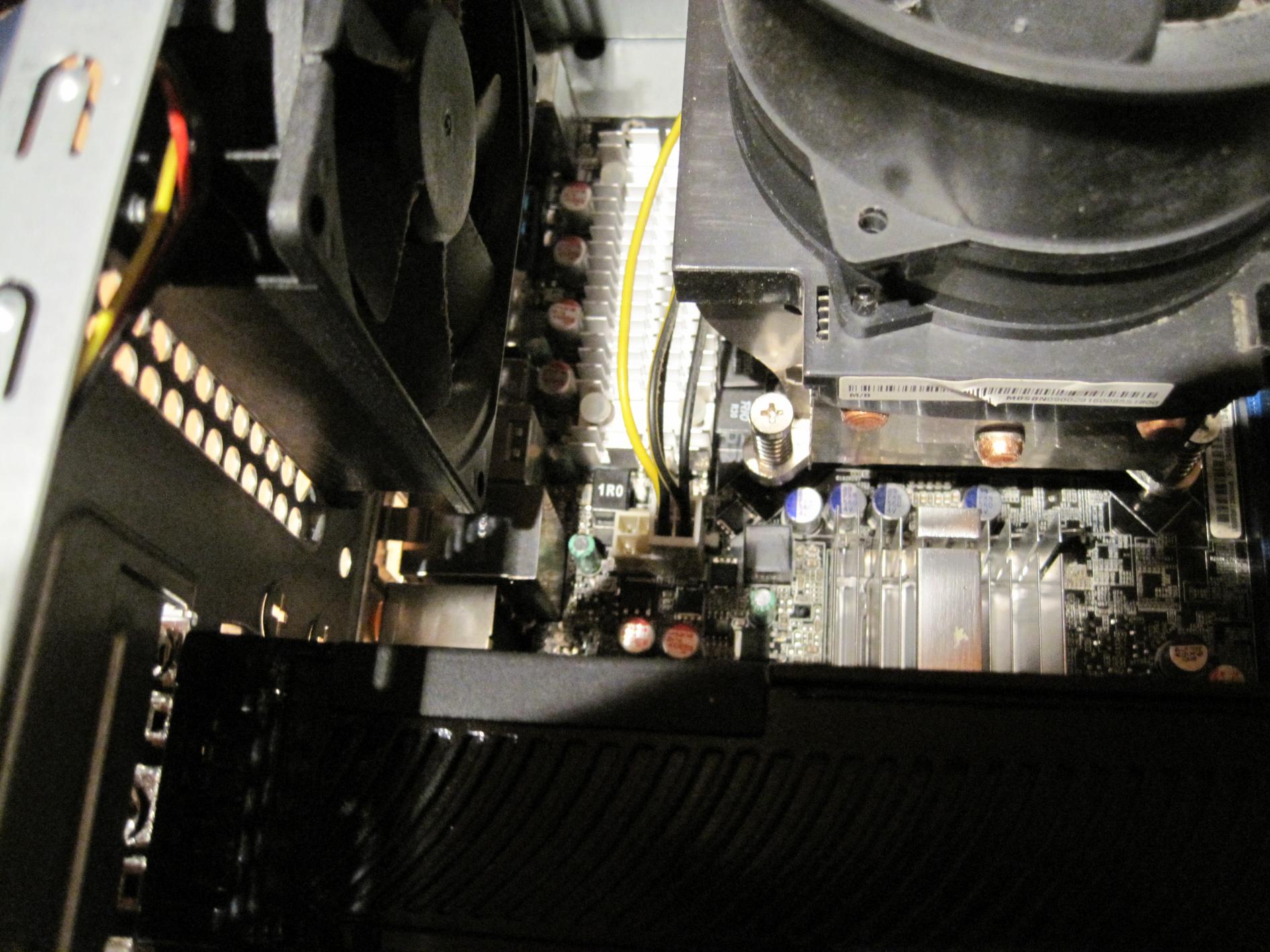

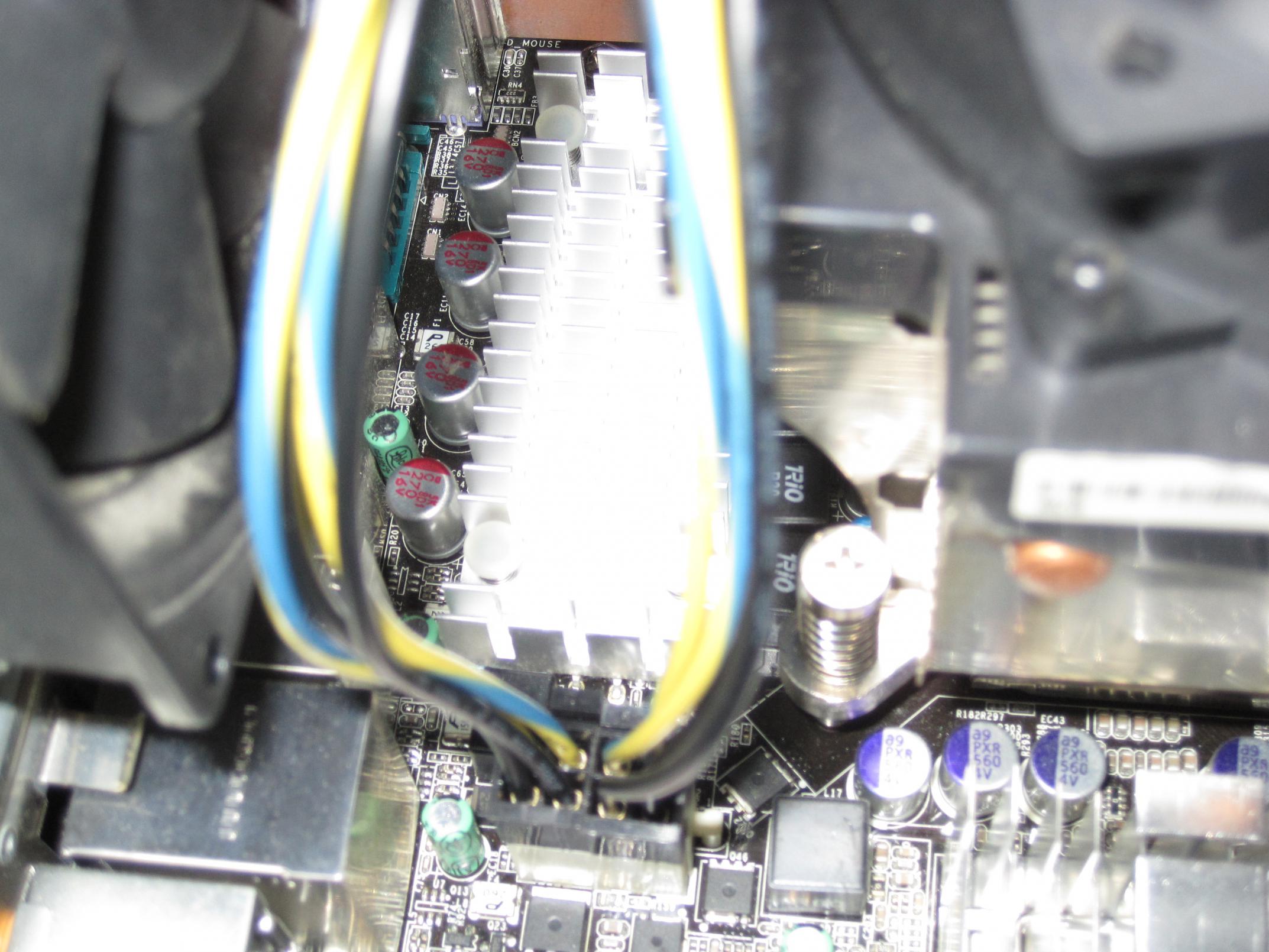

Ich hab ein neues netzteil eingebaut und bin mir aber nicht sicher ob ich die Eps stecker richtig gesteckt hab?
Ich hab ein bild wie es zuvor gesteckt war hochgestellt, hab die zwei Eps stecker dort eingesteckt wo vorher nur der eine war!ist das richtig?
Bild von dem steckern ist auch bei!

Du brauchst den EPS 4+4, und die sind Codiert und passen dadurch nur in einer Variante rein.
Und wenn du den nicht Willst steck den 12V dort rein ist auch wieder Codiert aber ich empfehle den 4+4^^
LOL deine NP ist ja passiv gekühlt meine aktiv^^
da das codiert ist kann man eigendlich nix falsch machen.
zeig einfach mal ein Pic wie es aktuell aussieht.
oder läuft der gerade? wenn er läuft und nix abgeraucht ist bei ersten einschalten ist alles richtig gesteckt.
Vielen dank für deine hilfe...hatte schon angst das ich damit mein board liefer.DANKE

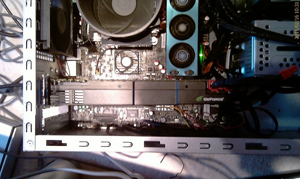

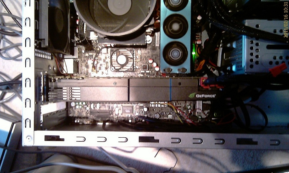

Ich hab ne GTX580 drin und diese passt ohne Probleme
Wenn du Bilder Sehen willt auf mein sysprofile-Profiel sind Bilder und da sihst wieviel Platz noch im Gehäuse ist.
