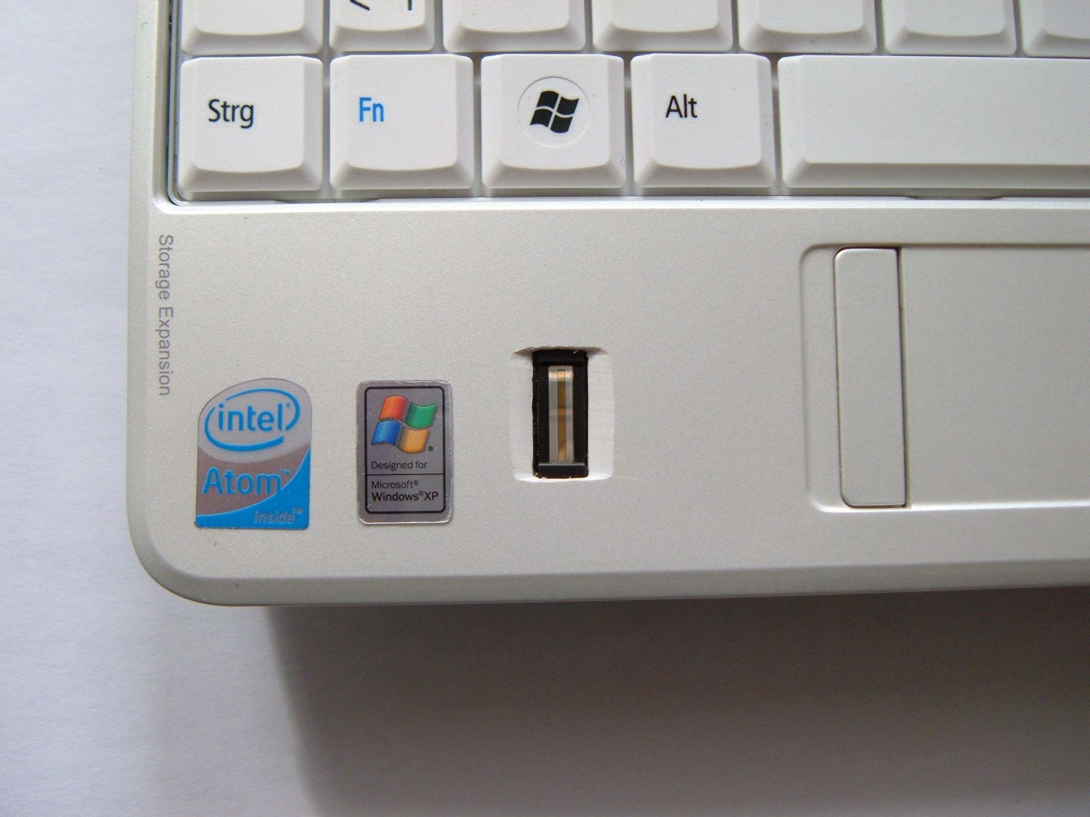

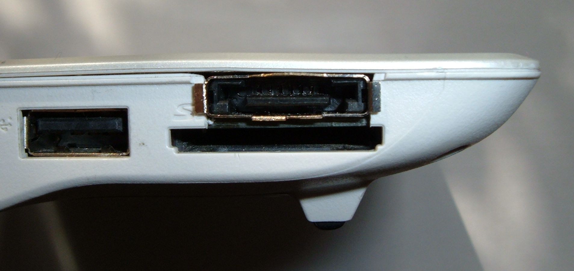

Hab schonmal die ersten beiden Bilder vom Finger Print Sensor und ESATA-Anschluss gemacht. Man sieht da auch schon die leichte Delle im Gehäuse^^ Die werde ich heute nochmal etwas überarbeiten und dann auch die Bilder vom inneren machen.

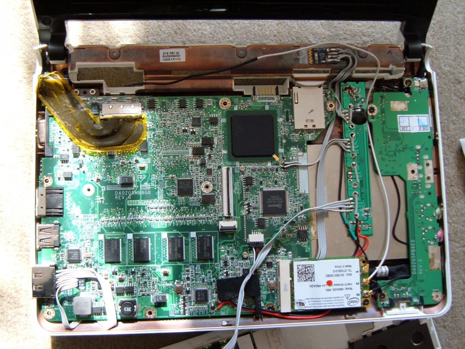

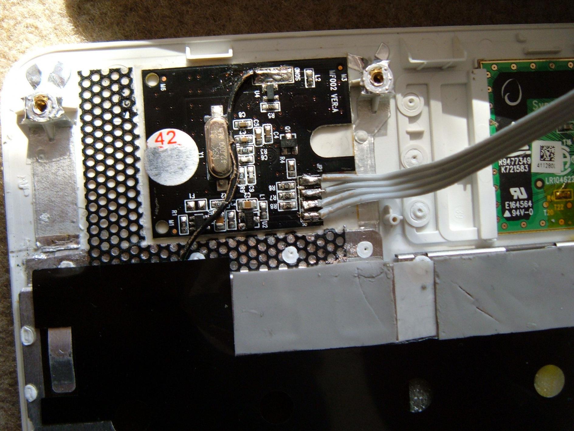

So, hier mal die Bilder vom inneren. Ach Abschirmung von Kabel gibt es bei mir nicht;) Die ESATA-USB-Adapterplatine ist unten drunter verbaut zwischen RAM und der Festplatte.
