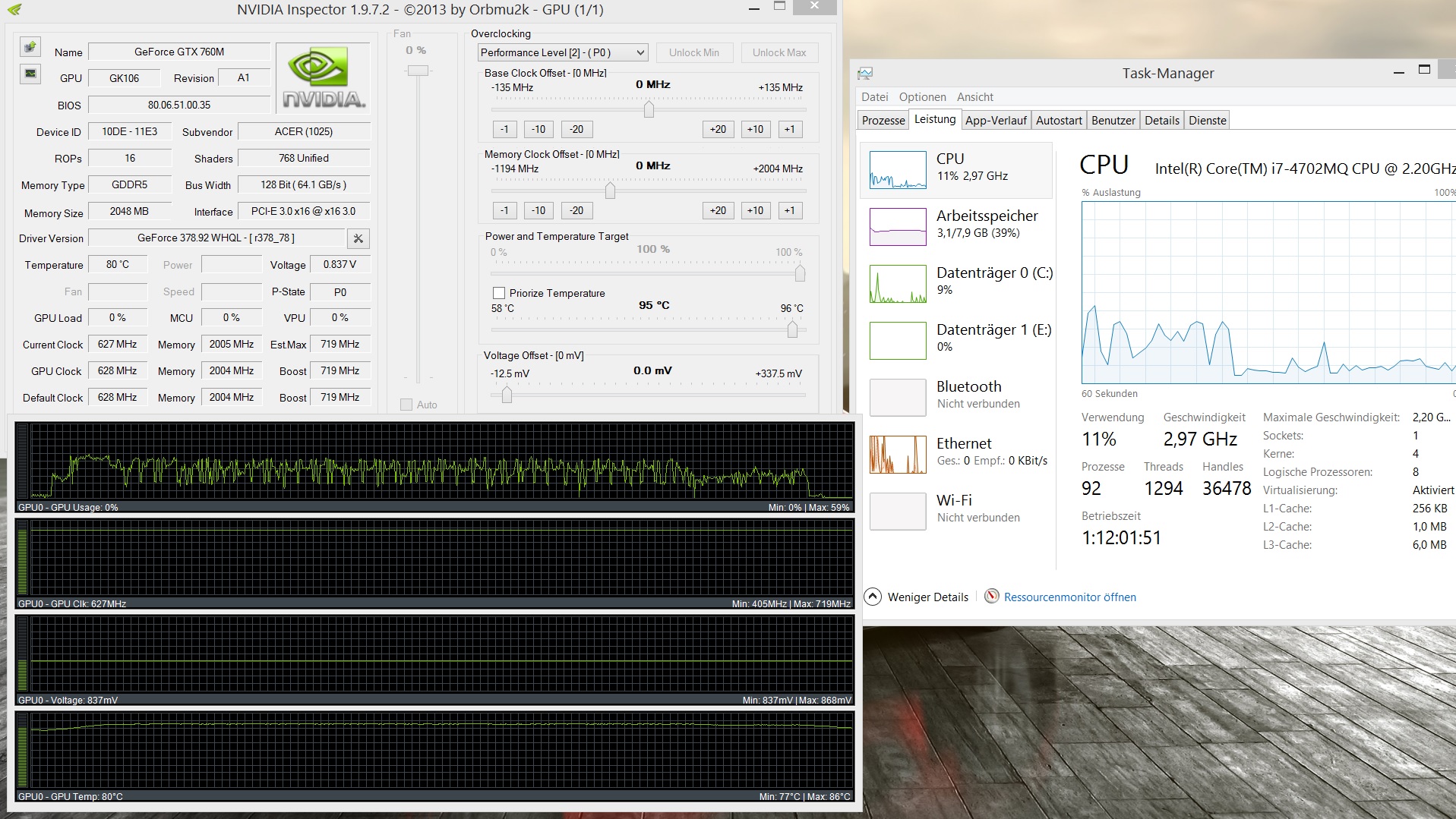

Da ich mittlerweile hauptsächlich LoL spiele, habe ich mal während einer Runde den NVIDIA Inspector mitlaufen lassen und über den TaskManager CPU, Datenträger und Arbeitsspeicher Auslastung beobachtet - immer wenn es zu FPS einbrüchen kam konnte ich keine sonderlichen Merkmale ausmachen (siehe Anhang).
Jetzt gerade im "leerlauf" nach dem Spielen, mit Chrome und Thunderbird offen sowie dem Energiesparplan "Höchstleistung", hat der Laptop eine Temperatur von etwa 76°.
Kurz und knapp: ich bekomme auf niedrigsten Einstellungen selbst bei League of Legends FPS drops von z.B. 60 auf unter 15-25, aus mir unerkenntlichen Gründen. Lässt sich ein Problem lokalisieren?

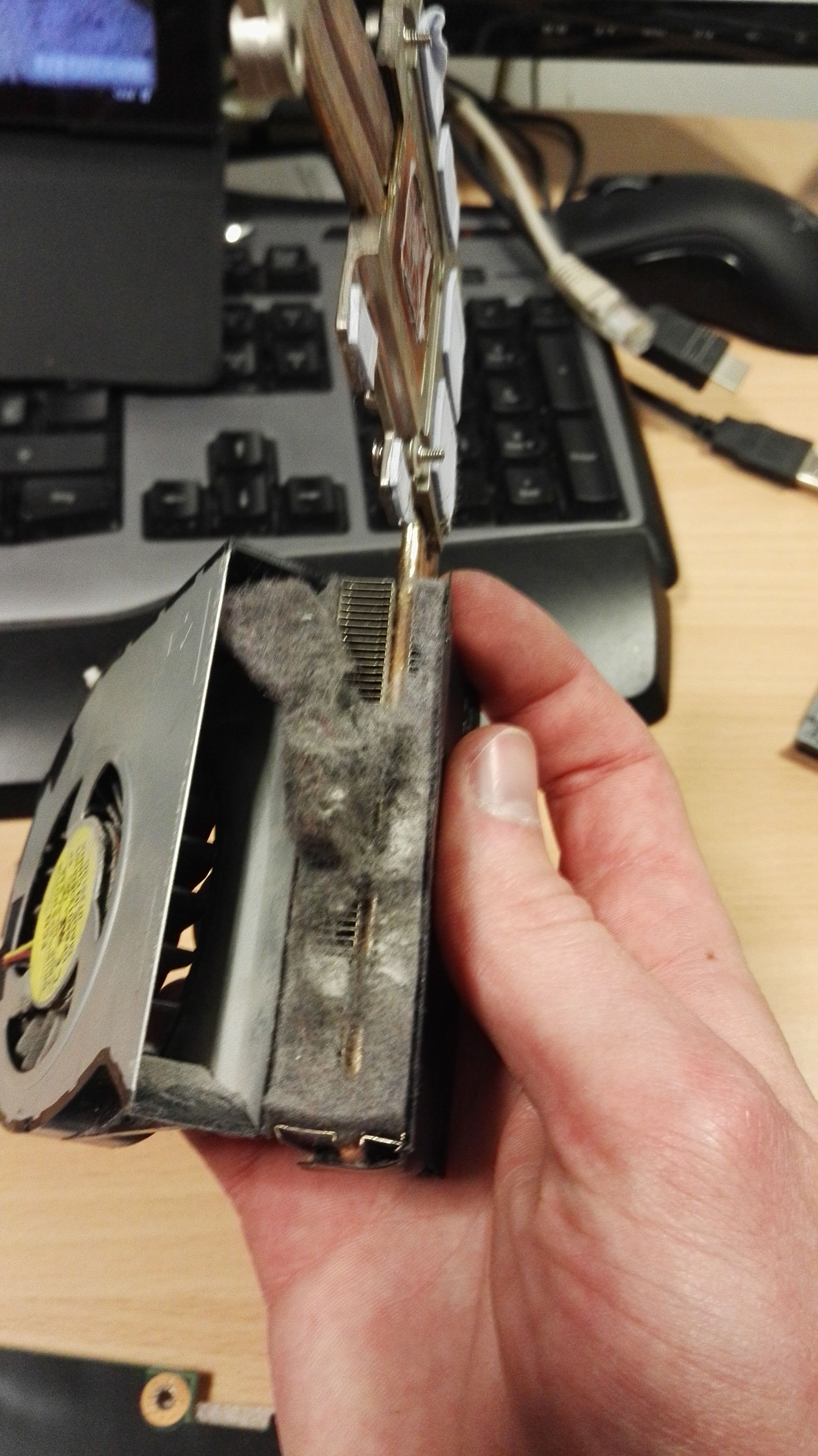

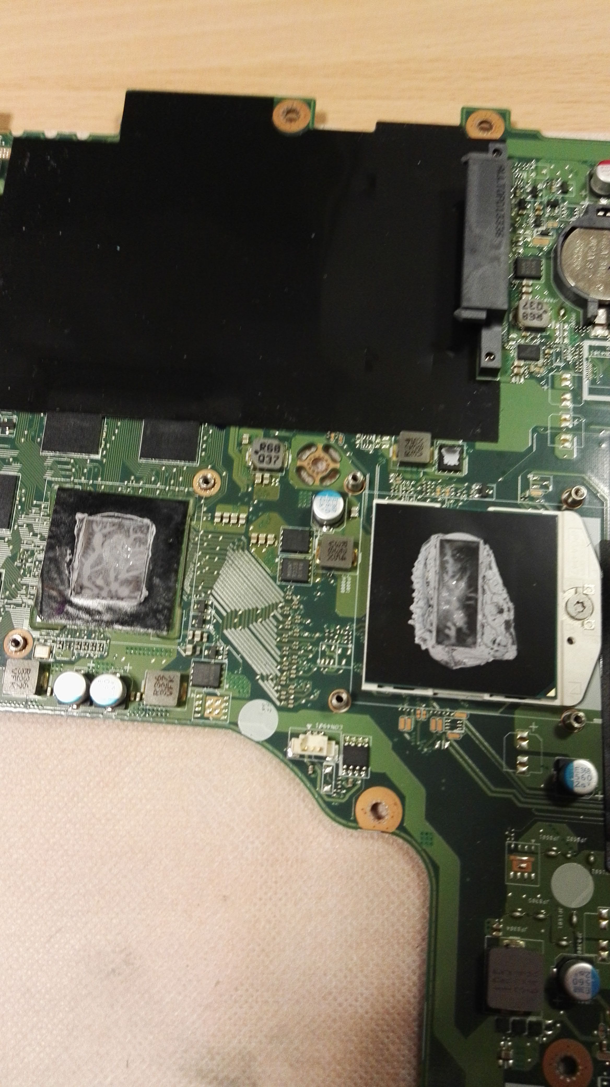

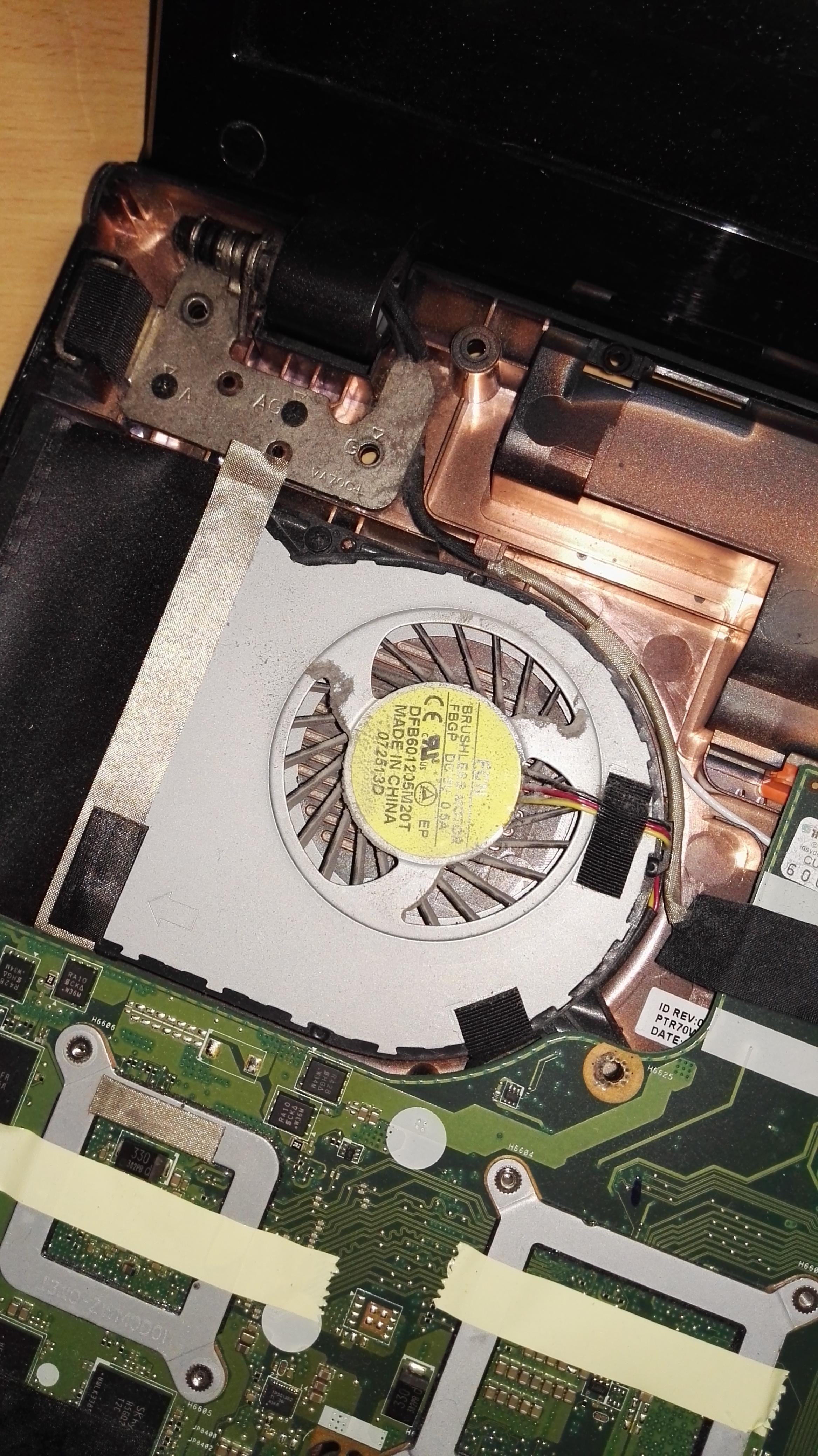

Habe den Laptop nun vorhin gereinigt... Naja, seht selbst :D
Temperatur ist deutlich weniger, vorhin schnell noch eine Runde League of Legends angetestet da ging, wenn ich es richtig in Erinnerung habe nichts mehr über 70°. Hatte zwar immer noch nicht die gewünschten durchgehenden 60 FPS aber schon mal keine wirklichen Einbrüche.
