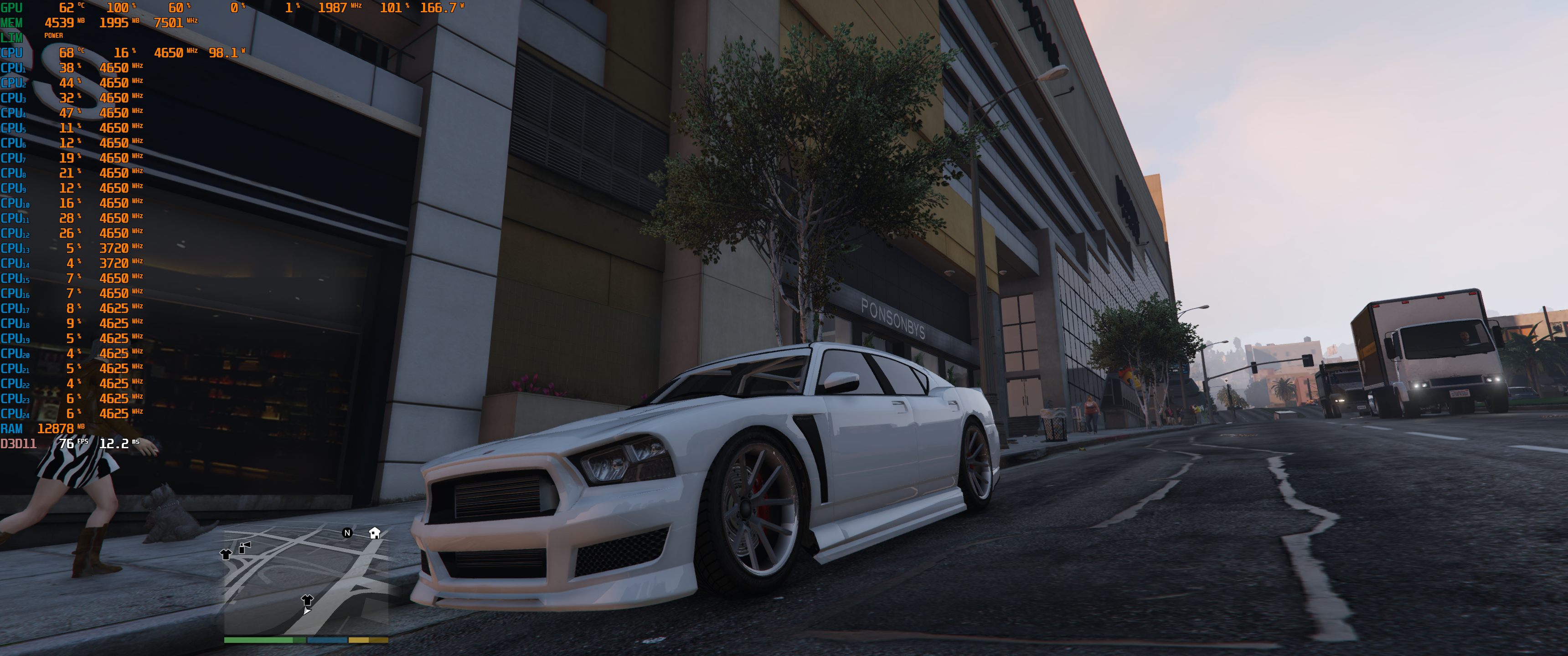

Während des Spiels zeigt die Überwachung (nach Start von GTA V):
* FPS: 25 FPS
* CPU-Auslastung: 12%
* RAM-Auslastung: 30%
* GPU-Auslastung: 40%
Die Hardware "langweilt" sich quasi.

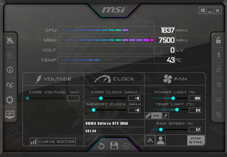

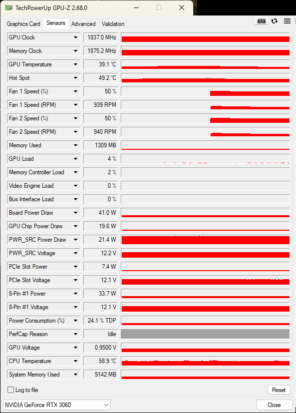

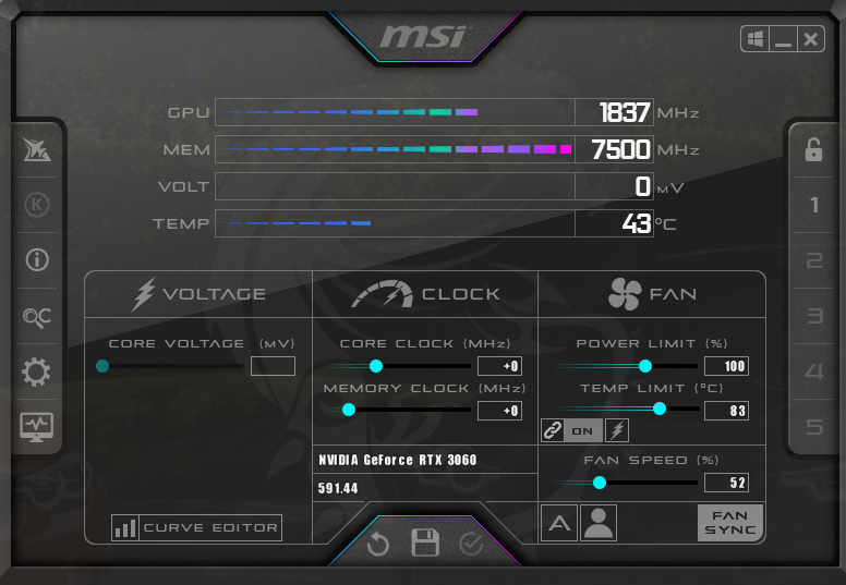

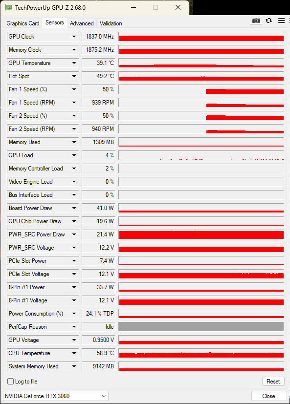

etwas limitiert! Schaue mal mit GPU-z/sensors
Hier aus deinem OSD: LIM: was steht dahinter?

Da steht Voltage dahinter.
Dort stand: VOLTAGE.
GPU-z werde ich nachher direkt ausprobieren, sobald ich von der Arbeit komme.

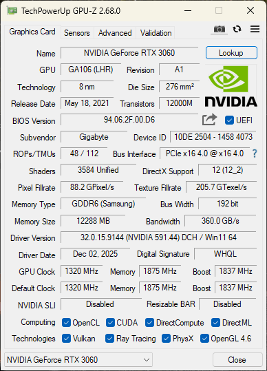

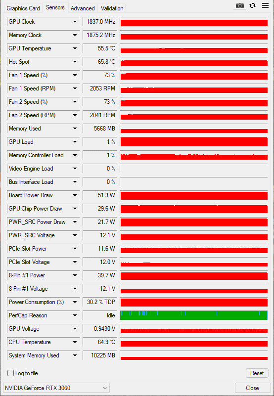

Du solltest rBAR aktivieren. Das ist aktuell ausgeschaltet.

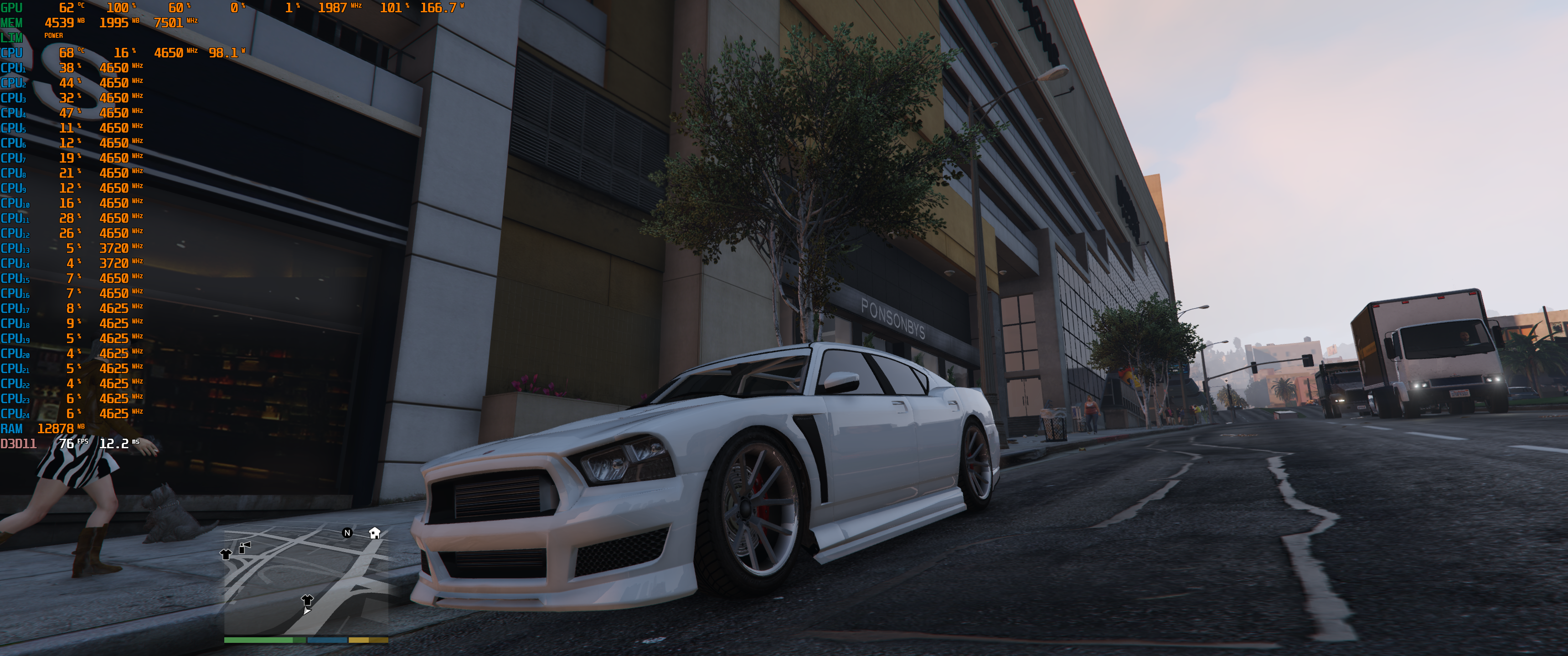

Du hast 16 GB RAM. Davon sind zur Zeit, als du den Screenshot gemacht hast, bereits 9 GB belegt. Würde mich nicht wundern, wenn der im Spiel vollläuft.
Reaktionen: Randomguy483
Wobei in seinem 1. Screen mehr als genug "Luft" ist. Und trotzdem niedrige FPS.
Nachher ist nur Vsync an.
