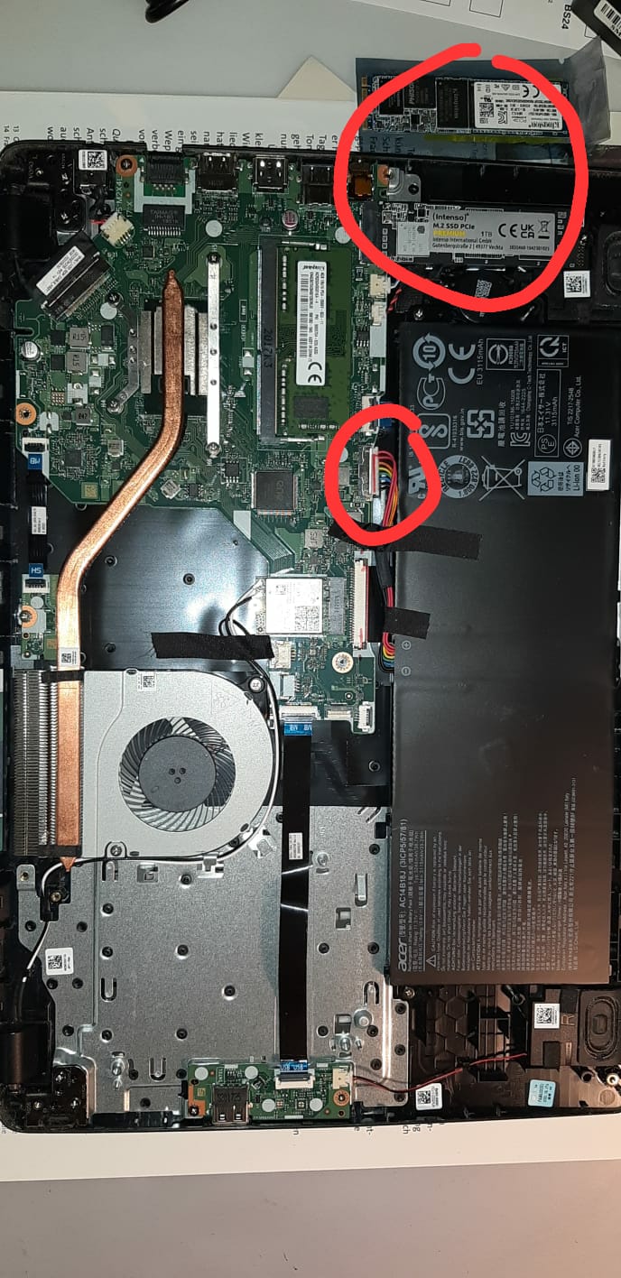

acer aspire3 N19C1 A315-54k-38f5 fährt nicht mehr hoch, Bildschirm dunkel
Buffi64
Okt. 2004
234

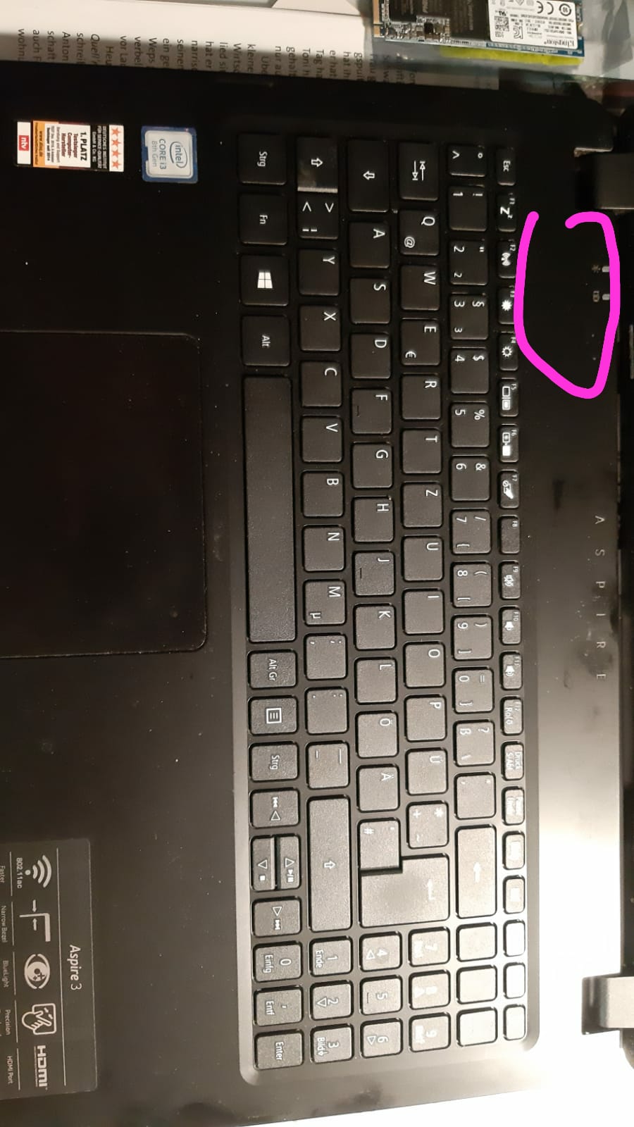

Die blaue LED Netzteil leuchtet, beim starten kommt links daneben für ca. 4 sec. die andere blaue LED.
Weder mit drücken von F2 noch F12 fährt der PC hoch. Bildschirm bleibt dunkel. Was tun?
Akku abgesteckt, wieder an.
F2 oder F12 gedrückt und gestartet. fest platten LED drei sec. an, kurz aus, wieder 3 sec. an. Dann nix mehr.
Habe auch schon eine andere Festplatte probiert, geht auch nicht.
Gibt es einen Boot Stick in Windows oder so?
Linux kann ich nicht

Das Ding ist kaputt, da brauchst Du keinen Boot Stick oder HDD tauschen ....
Selbst ohne HDD musst Du ein Startbild bekommen. Externen Monitor anschließen, wenn dann kein Bild, dann ist was mit dem Mainboard nicht mehr i.O. Bei gebraucht Preisen von run 70€ für das Ding ein Fall für den Wertstoff Hof.
Reaktionen: Buffi64
was passiert mit abgestecktem akku und/oder abgesteckter ssd, kommt dann der bios boot screen (acer logo)?
ansonsten miss mal die spannung der bios batterie mit nem voltmeter (über dem akku auf dem bild die runde schwarze knopfzelle), manche laptops verweigern den boot mit leerer bios batterie.
was auch manchmal hilft ist batterie und netzteil abstecken und ein paar mal die power taste drücken und nochmal lange gedrückt halten.
