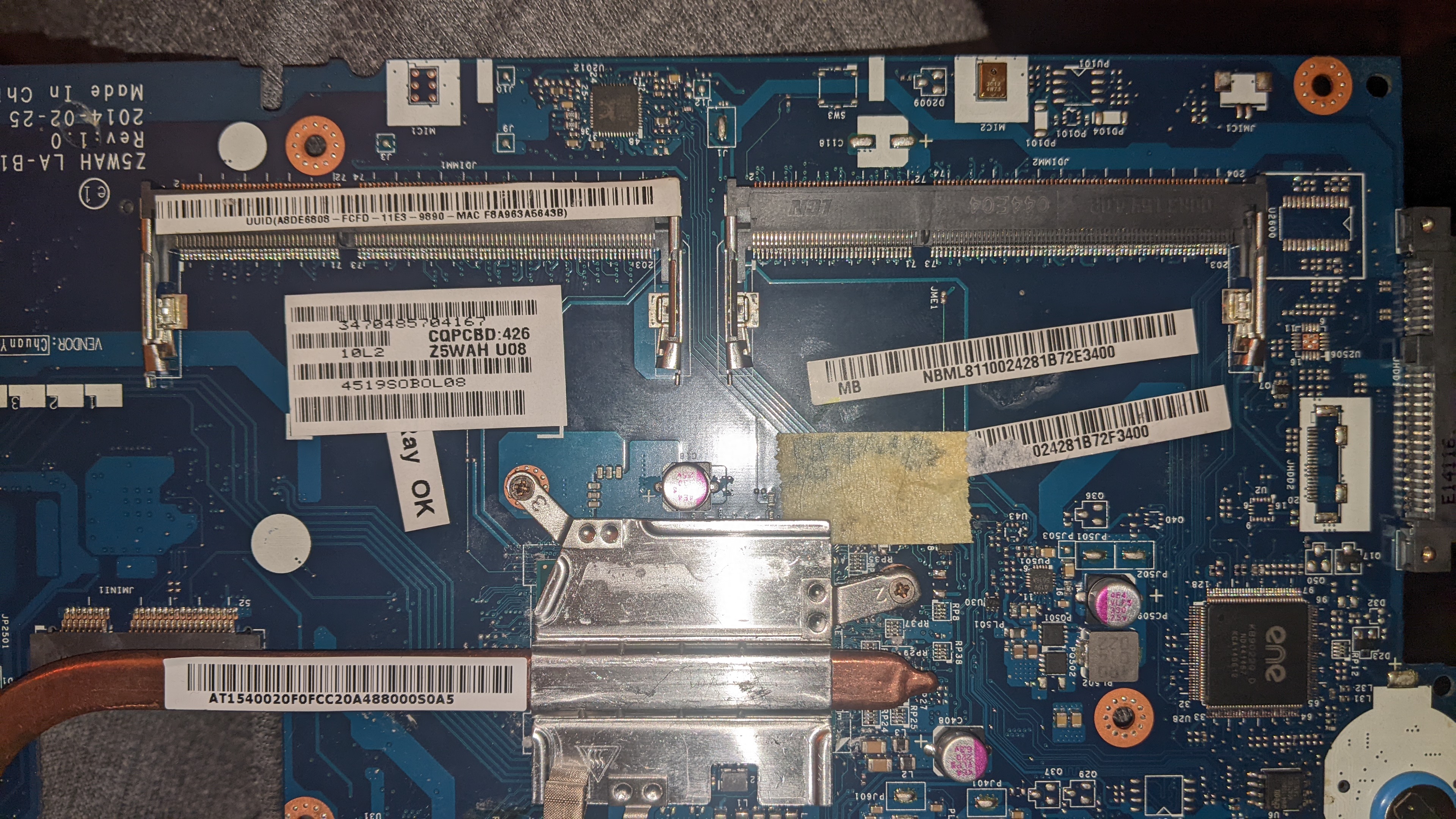

ich habe hier einen ACER E5-571-33PR. Dieser hat jedoch keine RAM-Sticks. Nun habe ich von allen Lappies im Haus die RAM Riegel ausprobiert und keiner passte.

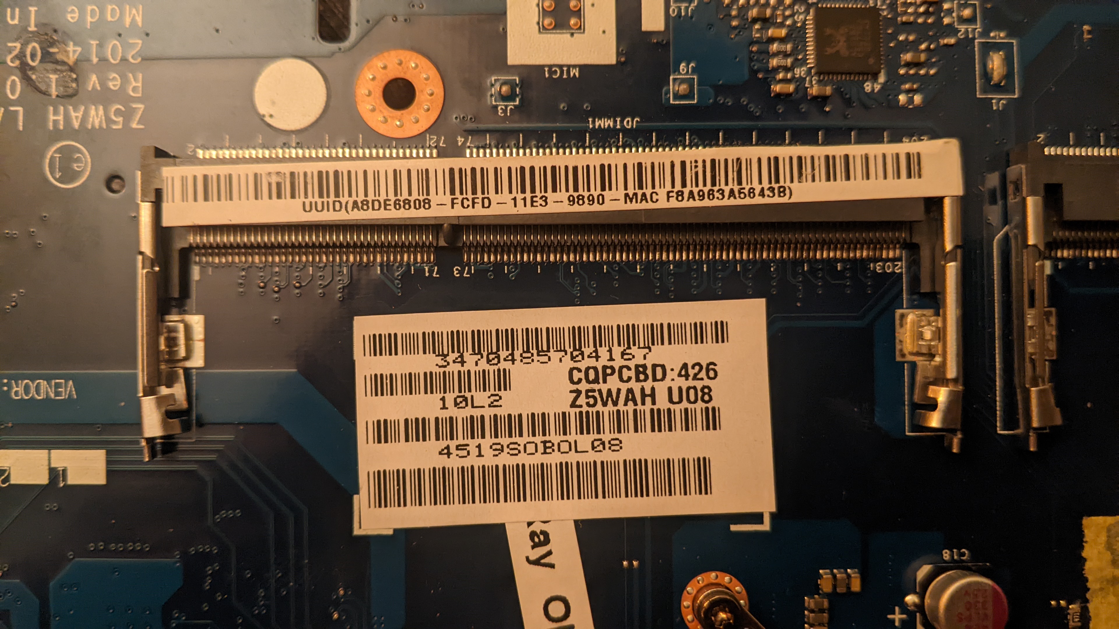

Drum habe ich hier kurzerhand Fotos von der Festplatte bzw den RAM Slots gemacht. Vielleicht sagen euch die Bezeichnungen etwas.
Du baruchst DDR3 S0-Ram. Solchen schon probiert?
Reaktionen: wagga und Grandepunto
Also zusammengefasst: ich muss nach DDR3L SO-DIMM suchen. Das ist dann definitiv der korrekte Formfaktor/Standard für diese Slots.

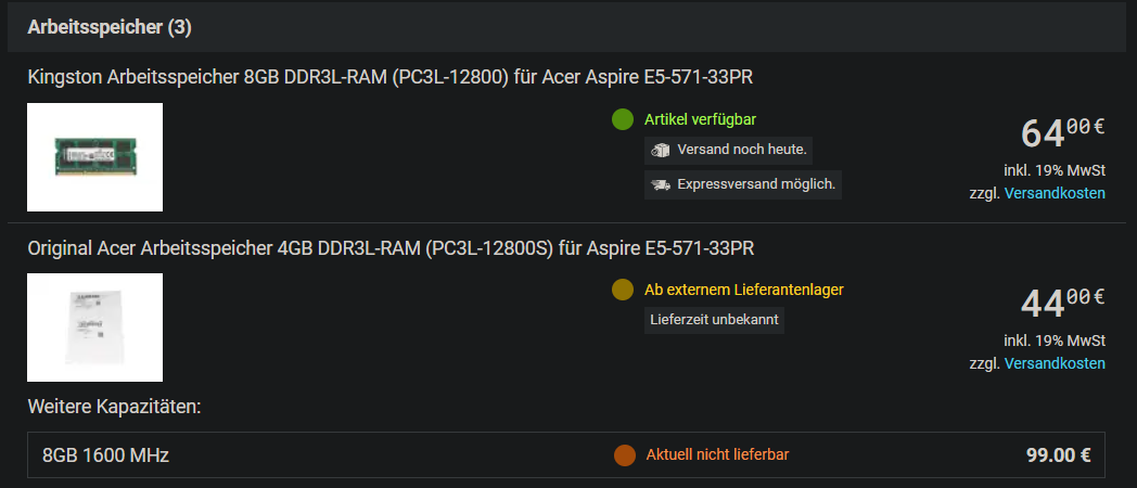

Das bestätigt dir dann nochmal das, was die anderen hier schon gesagt haben ... DDR3L PC3L-12800.
Rein vom CPU her .. du kannst maximal 2x8GB einbauen .. mehr kann die CPU einfach nicht.
Sie kann 1333 oder die 1600 MHz.

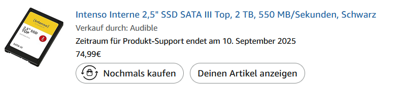

Ich habe ein HP Pavion dv5 1190 Eg 2023 mit einer Intenso SSD erneuert.

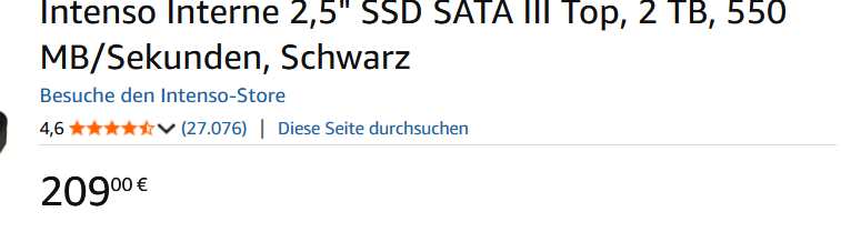

Heute würde ich wohl was anderes verbauen, aber bis her läuft die Intenso noch.Wobei die SSD Preise auch explodiert sind aktuell schwer.
Die SSD kostete 2 TB ca. 80 Euro jetzt so 200 Euro.
Alter Schwede. Würde ich heute auch nicht mehr kaufen für den HP Laptop HP Pavion dv5-1190 Eg reicht es.
Für den Acer würde doch eine 500GB oder 1TB SSD völlig reichen, wenn da jetzt keine Videobearbeitung oder Spiele laufen sollen.
Und irgendwann gehen die Preise auch wieder runter.
