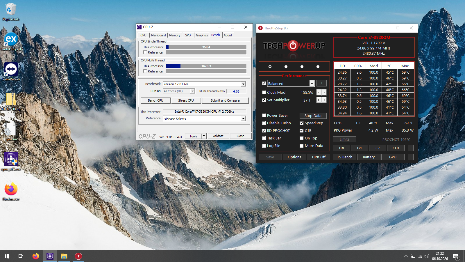

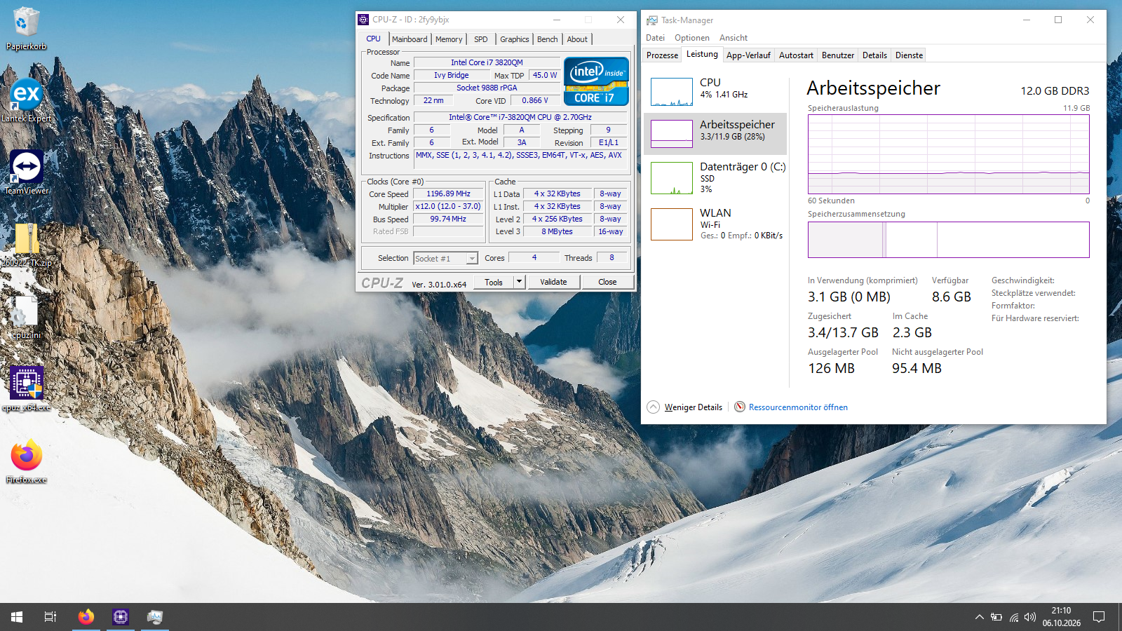

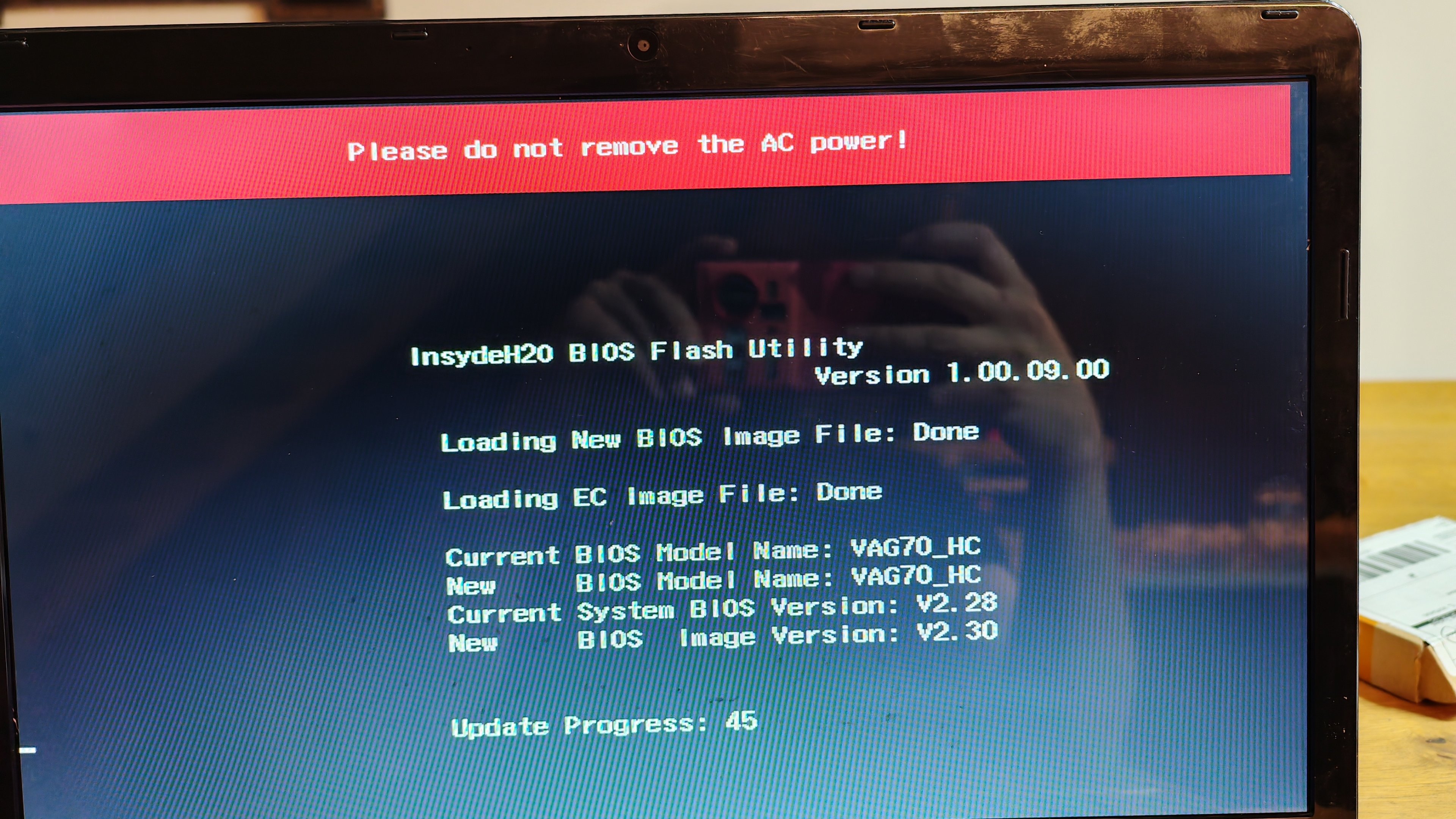

Vorher Bios V2.28
Hier das V2.30 gefunden. Virus Total hat nur 1/70 gefunden. Low risk.
https://www.helpdrivers.com/notebooks/Acer/Aspire/Aspire_E1-731/
War ne Exe drin. InsydeH20 Bios flash Utility. Lief Einwandfrei!
CPU Upgrade vom Pentium 2020M auf den core i7 3820QM (35.-) auch ohne nix.

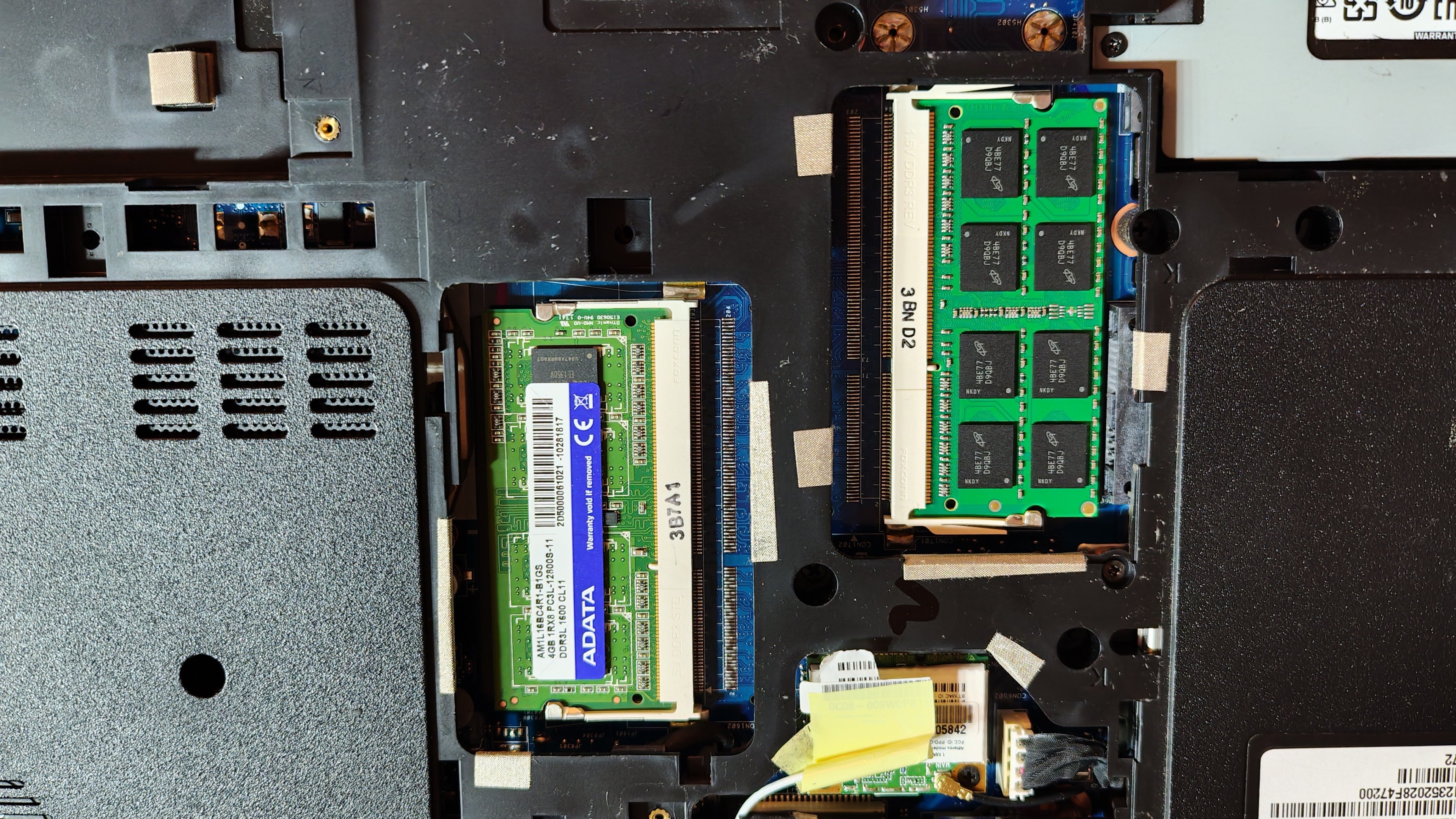

Dazu noch ein 8GB Riegel DDR3L SO-DIMM 12800 CL11 (für 20£)
Allerdings ist der Takt auf 2.7Ghz limitiert.
Nicht wie gewollt 3.7Ghz Turbo!
Im Bios gibts auch keine Möglichkeit das zu ändern. (Das Bios ist sowieso ziemlich Leer.)

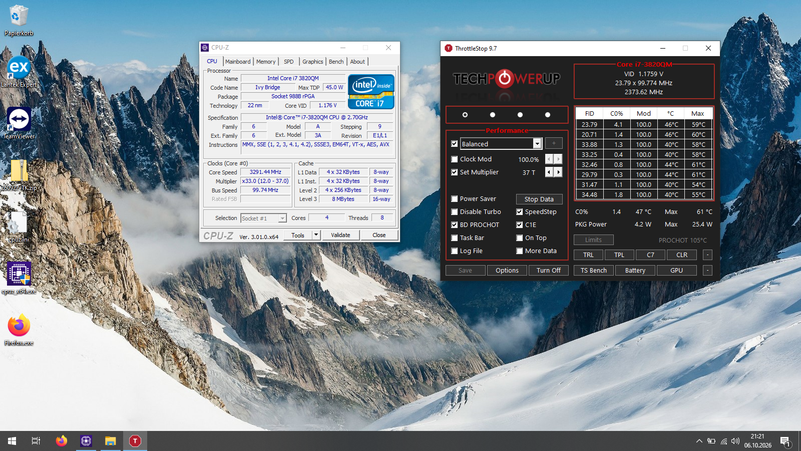

Wie oben gelesen das ThrottleStop das lösen kann.
Also installiert.
Multiplier auf 37x gesetzt. Turbo deaktivieren rausgenommen. Und er Rennt wie Sau!
Der Nachteil an der Sache. Throttlestop MUSS dauerhaft laufen! Lässt sich aber in den Autostart schmeissen und minimiert Starten.

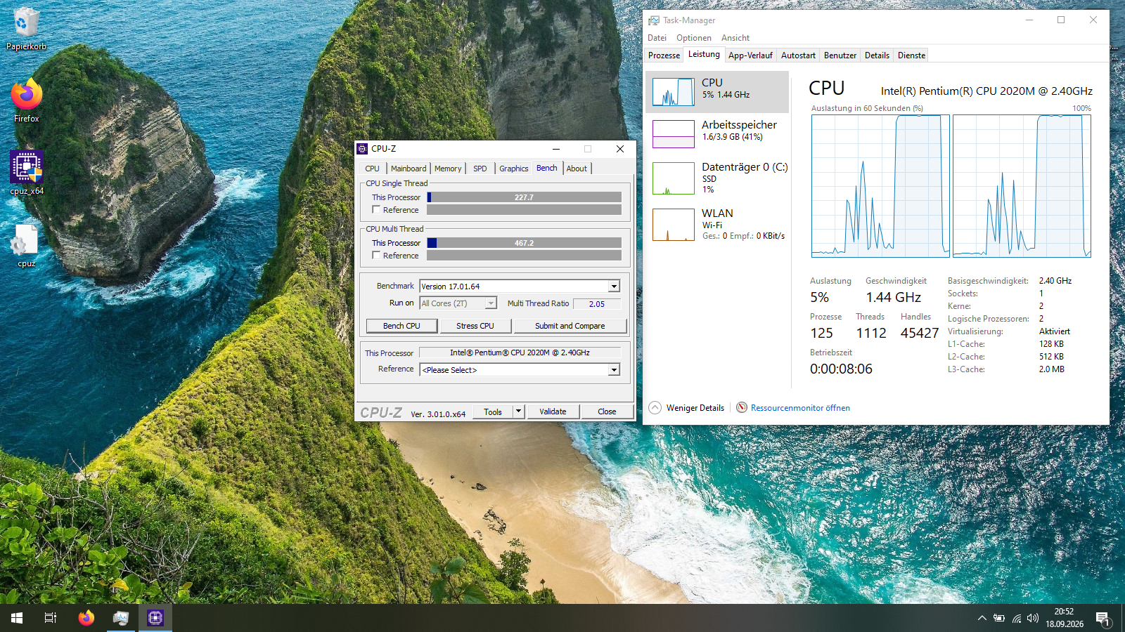

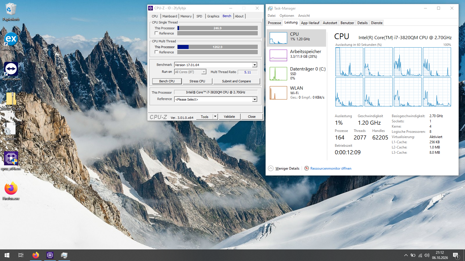

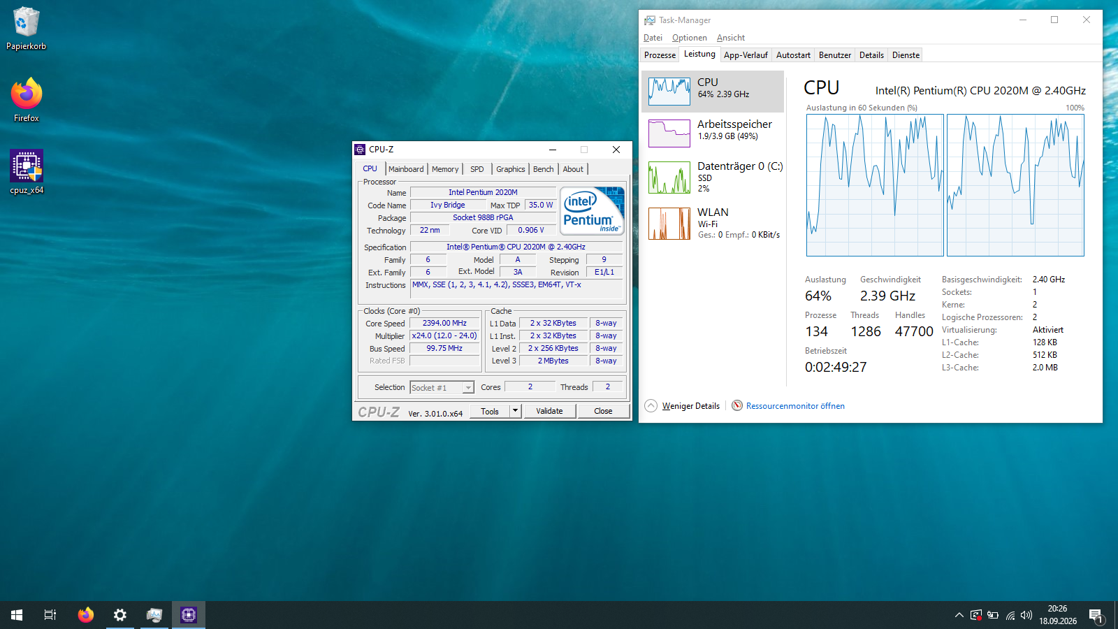

Original CPU-Z benchmark score.
S: 227
M: 467
3820QM auf 2.7ghz
S: 246
M: 1262
3820QM mit 3.7Ghz
S: 360
M: 1675
So muss das!

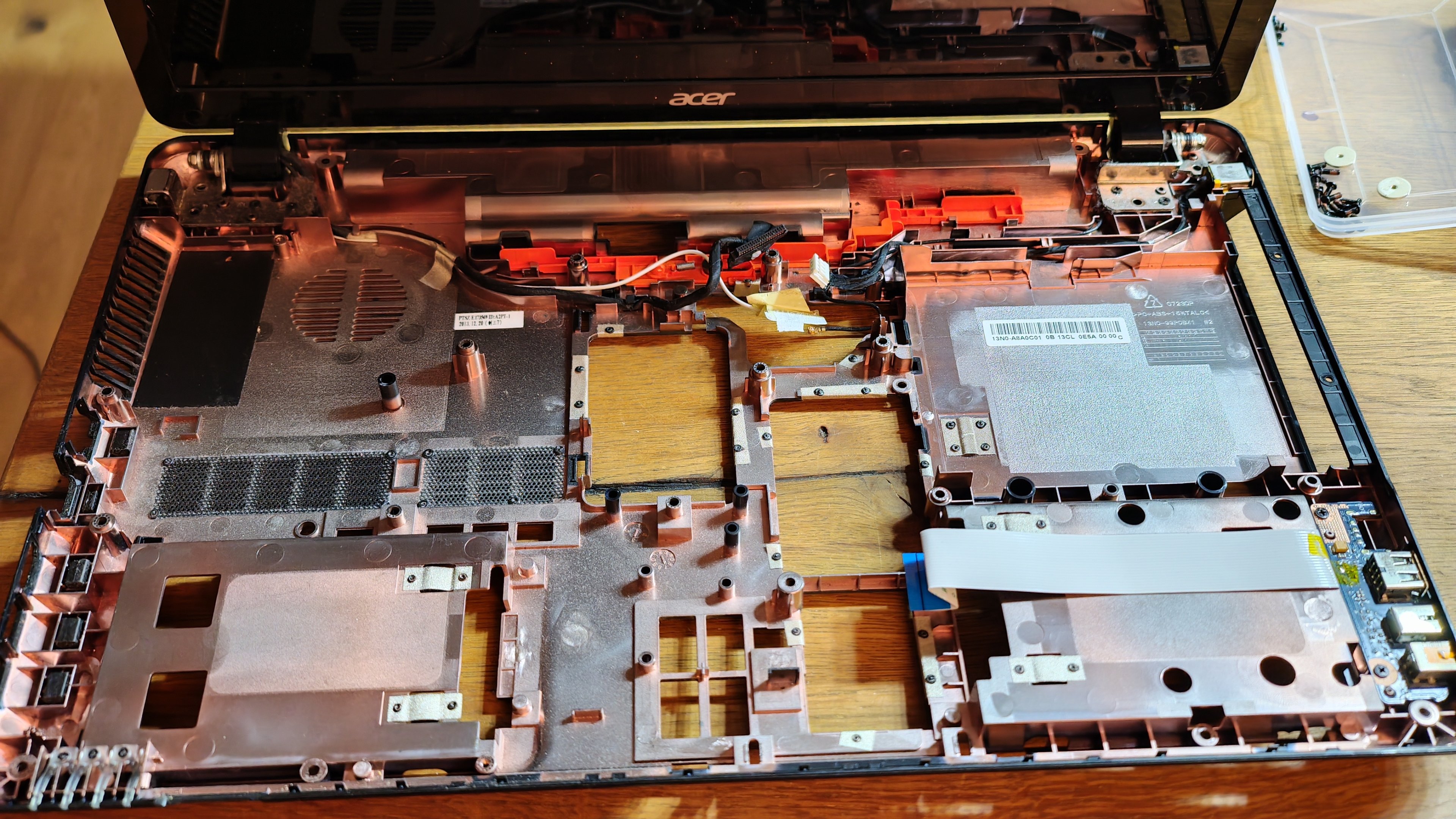

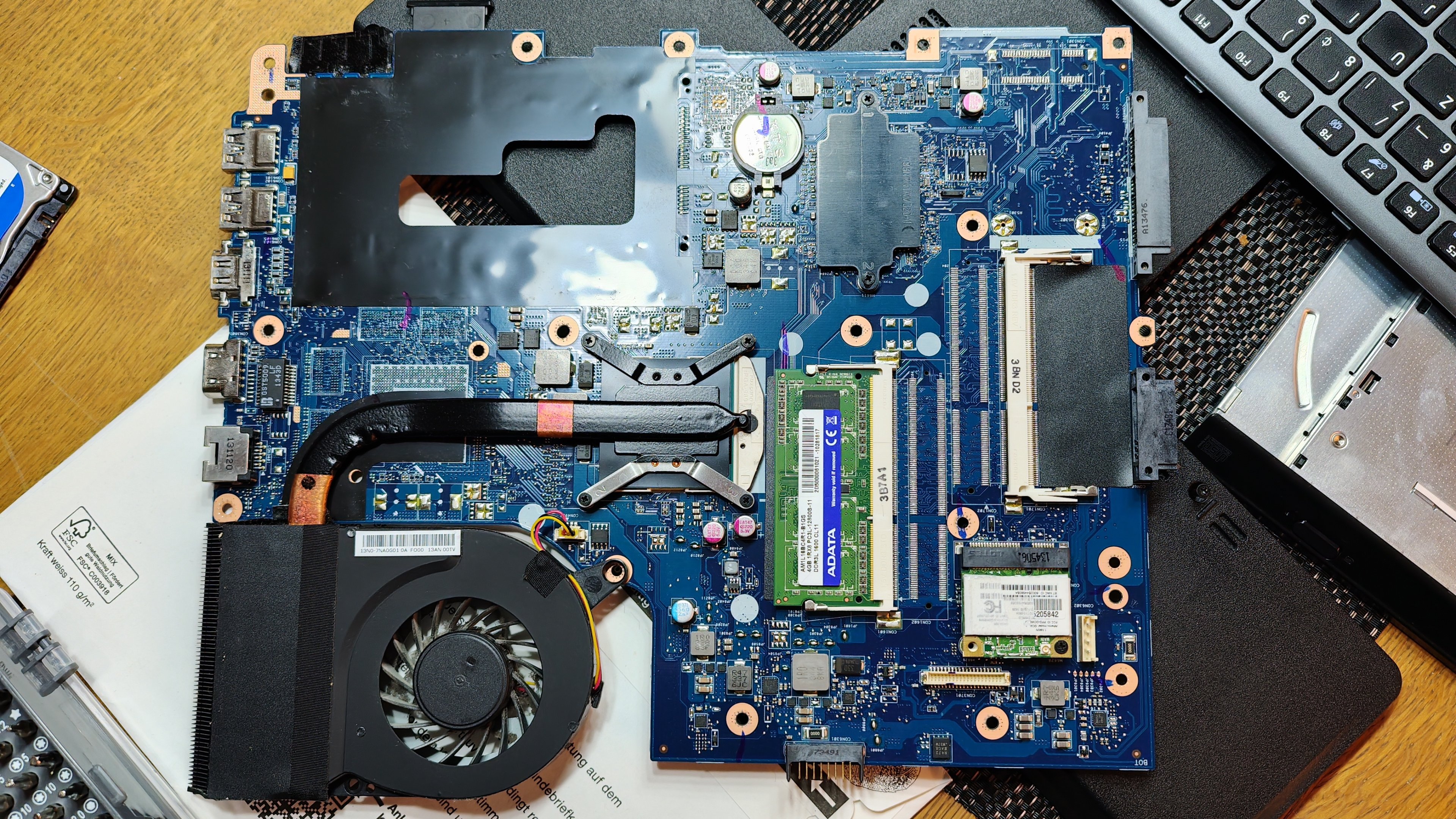

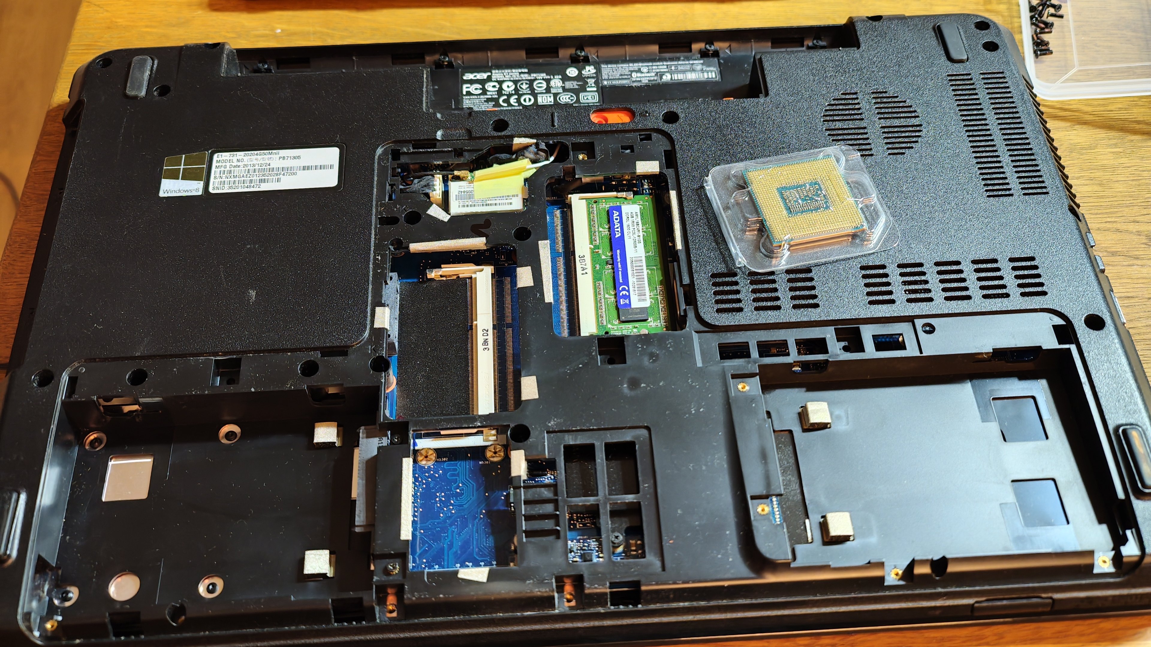

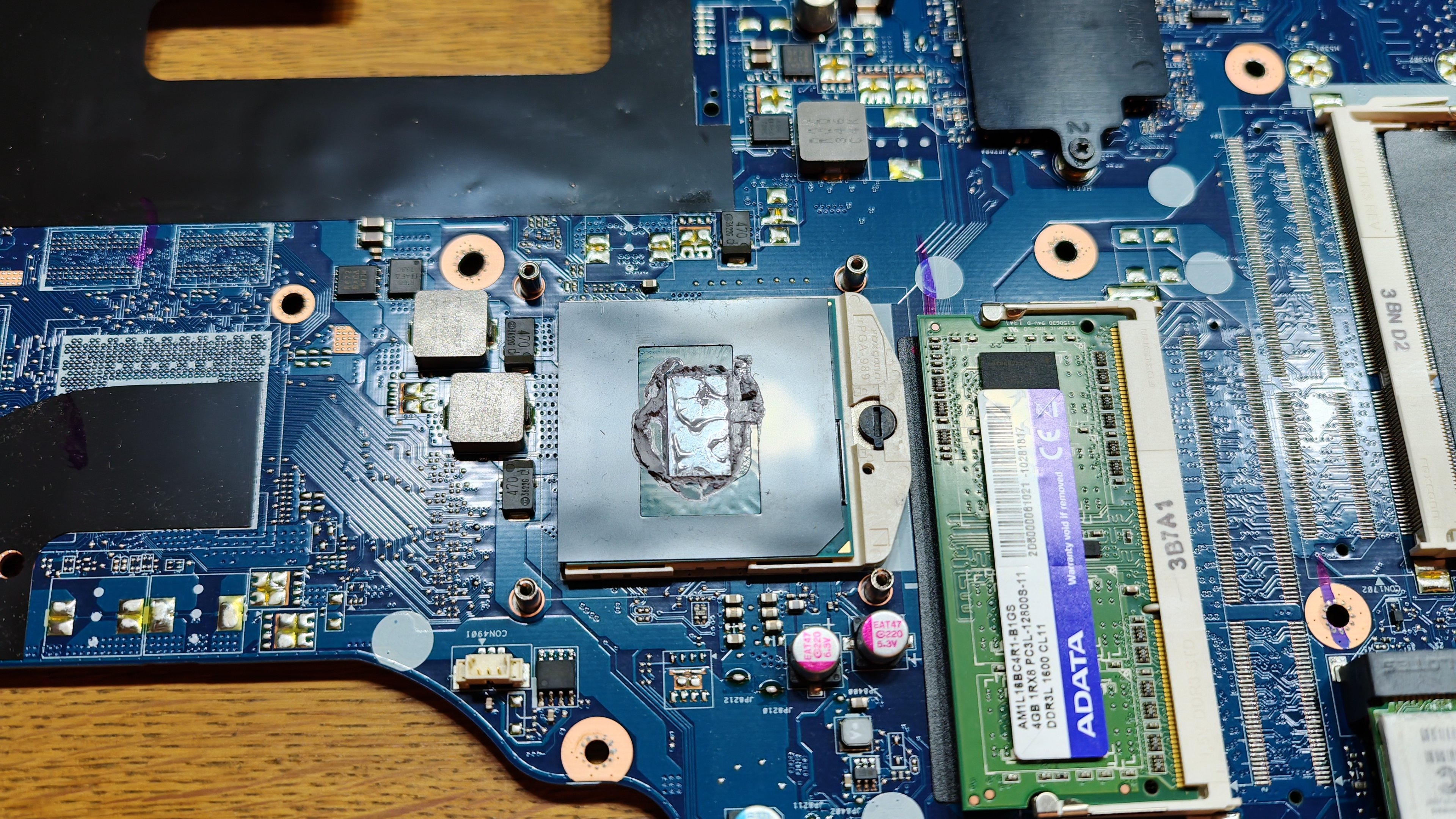

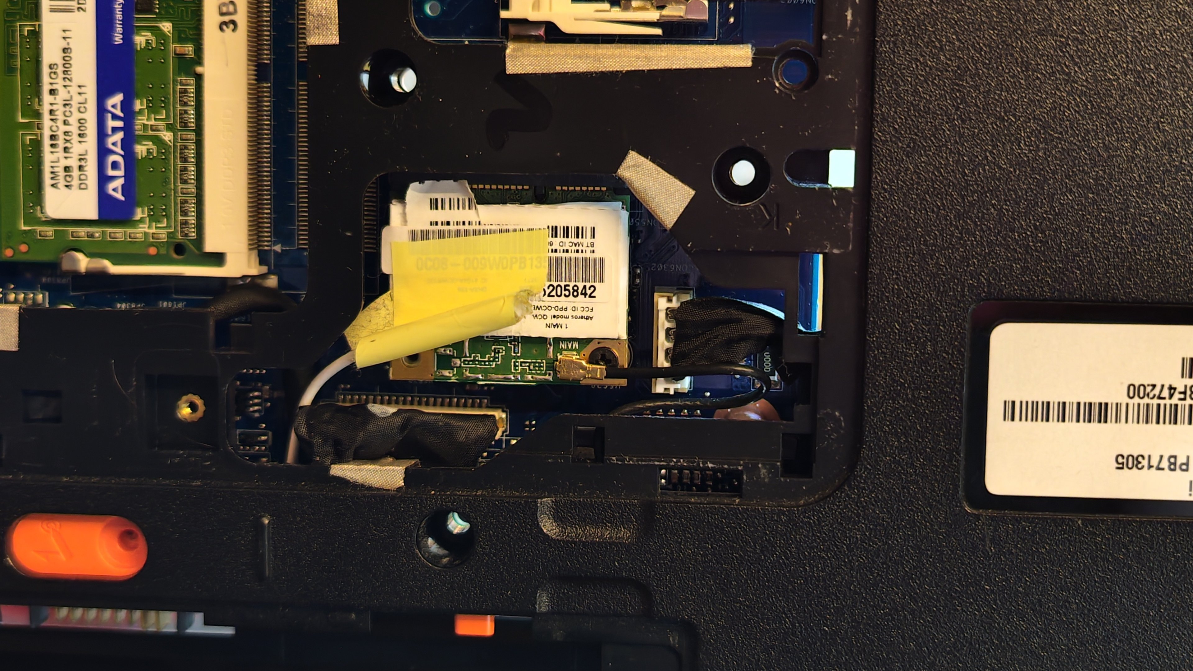

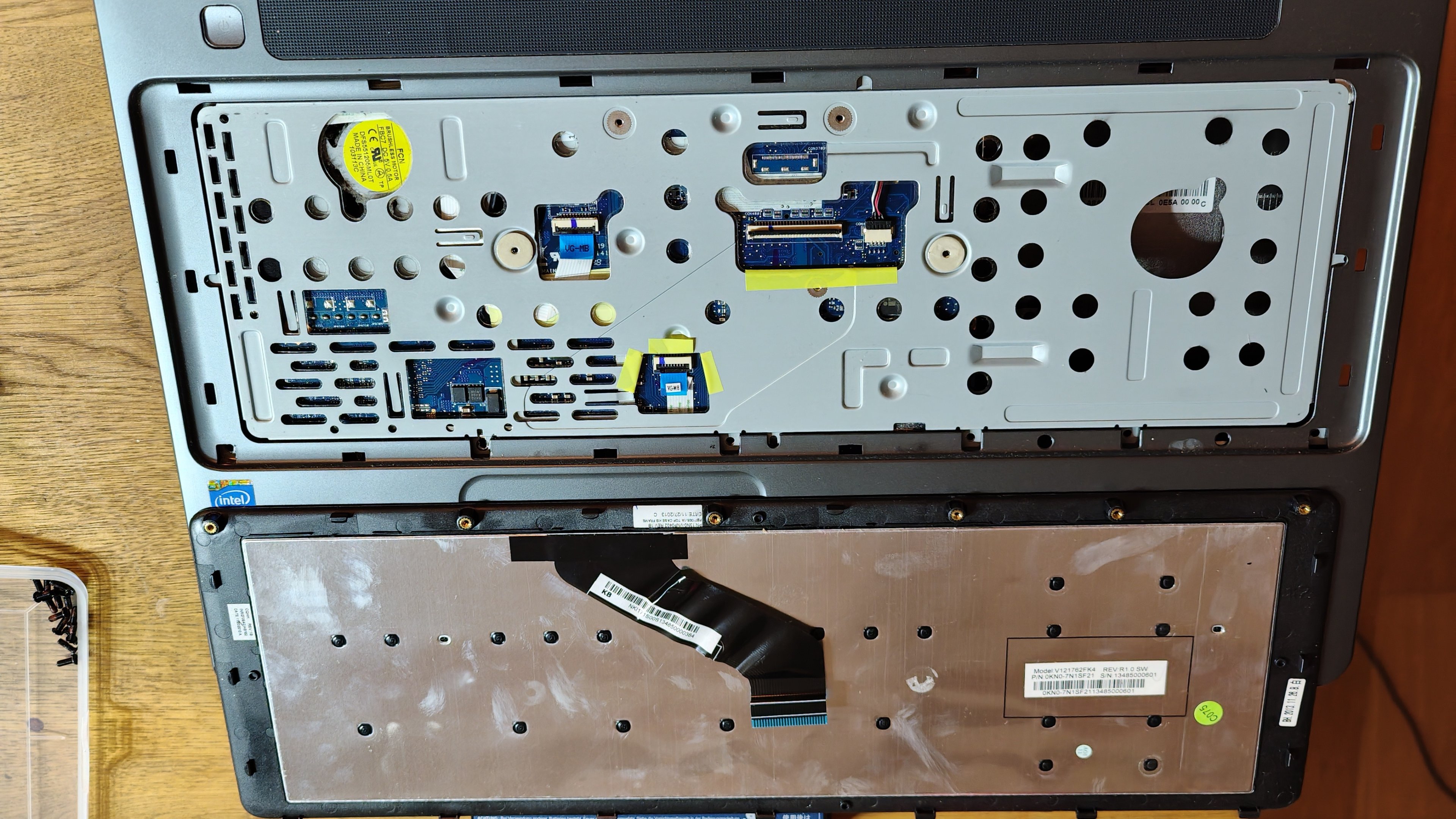

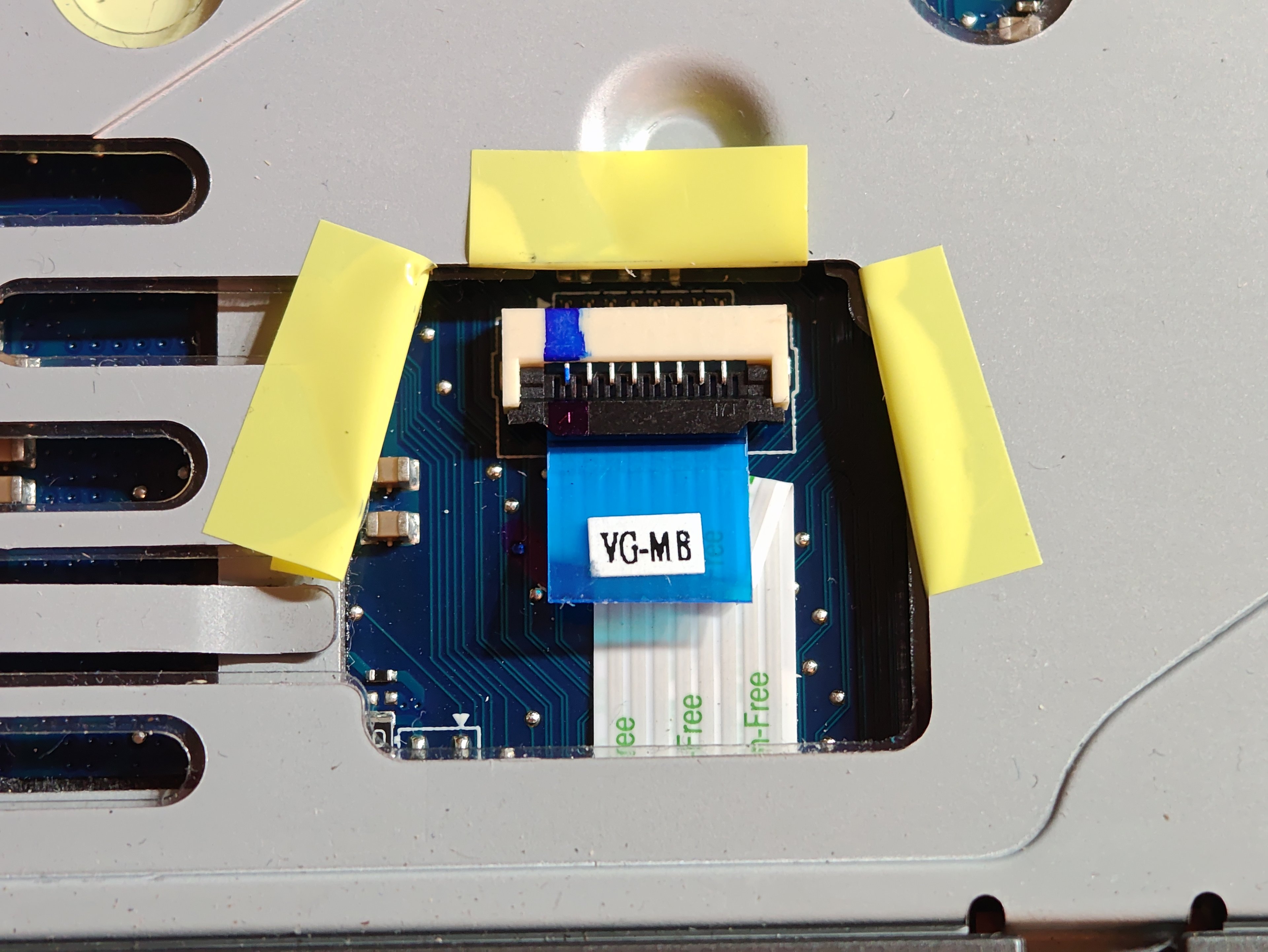

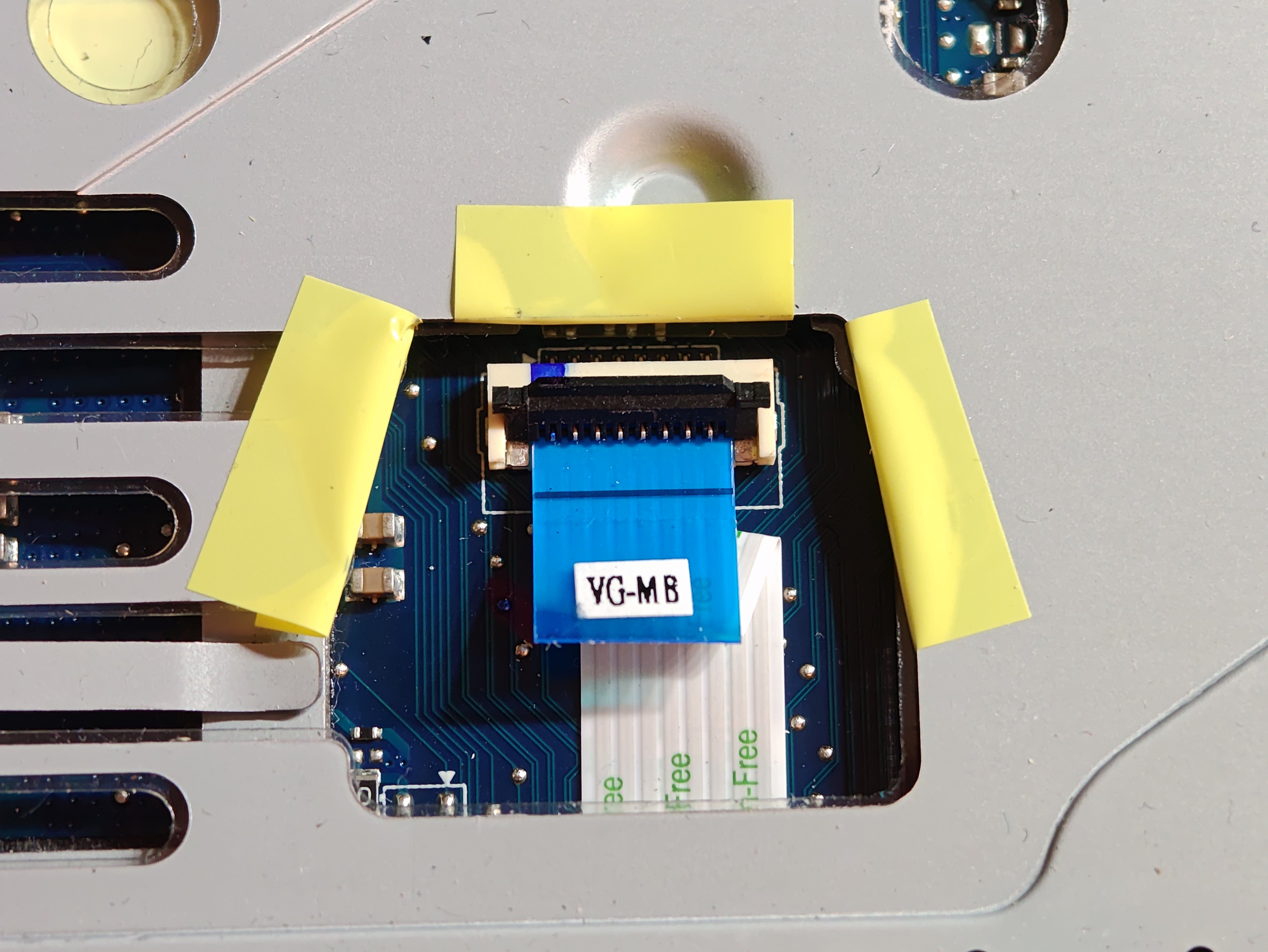

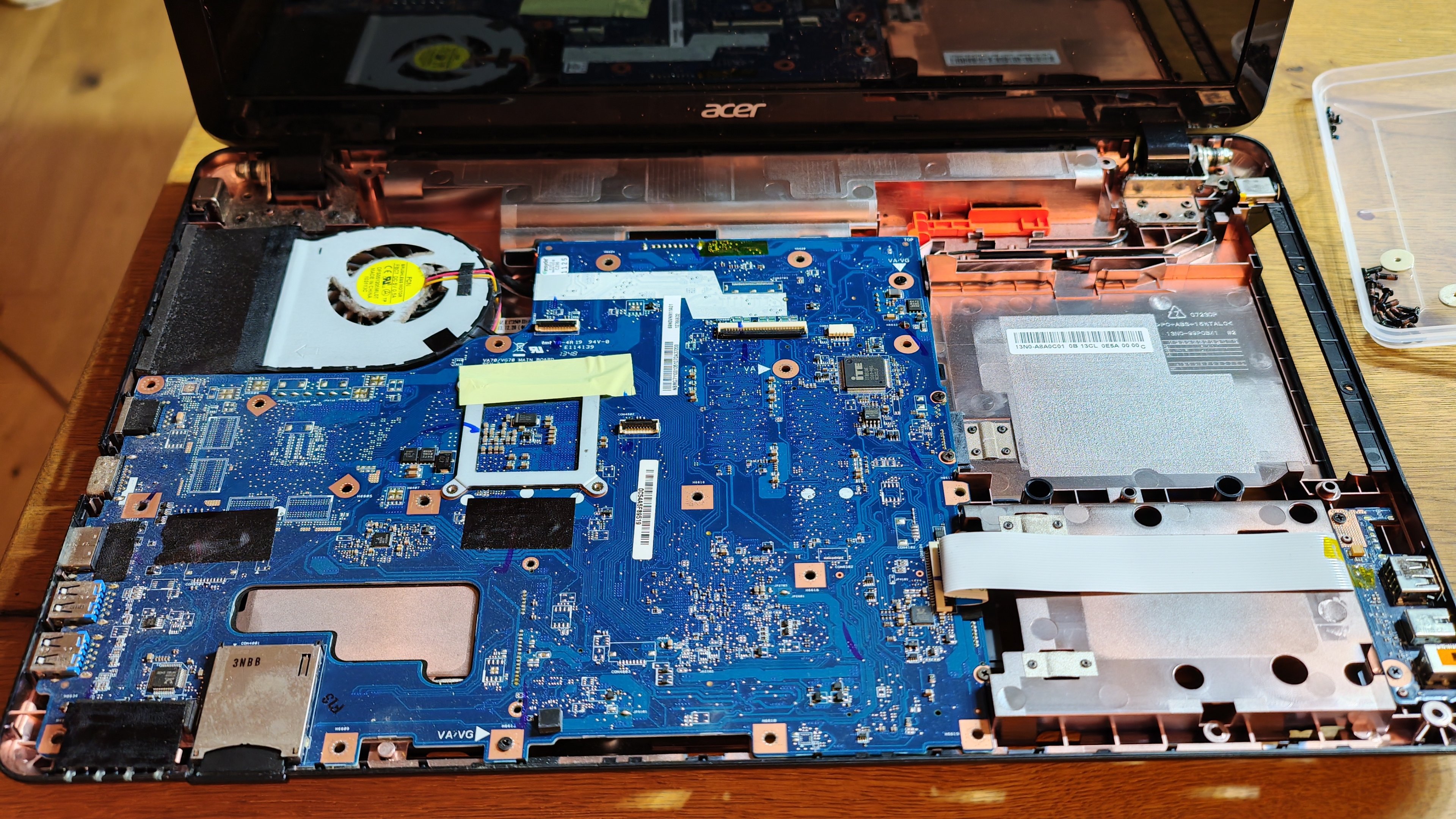

Im Anhang Screenshot und Fotos des Auseinander Baues.
