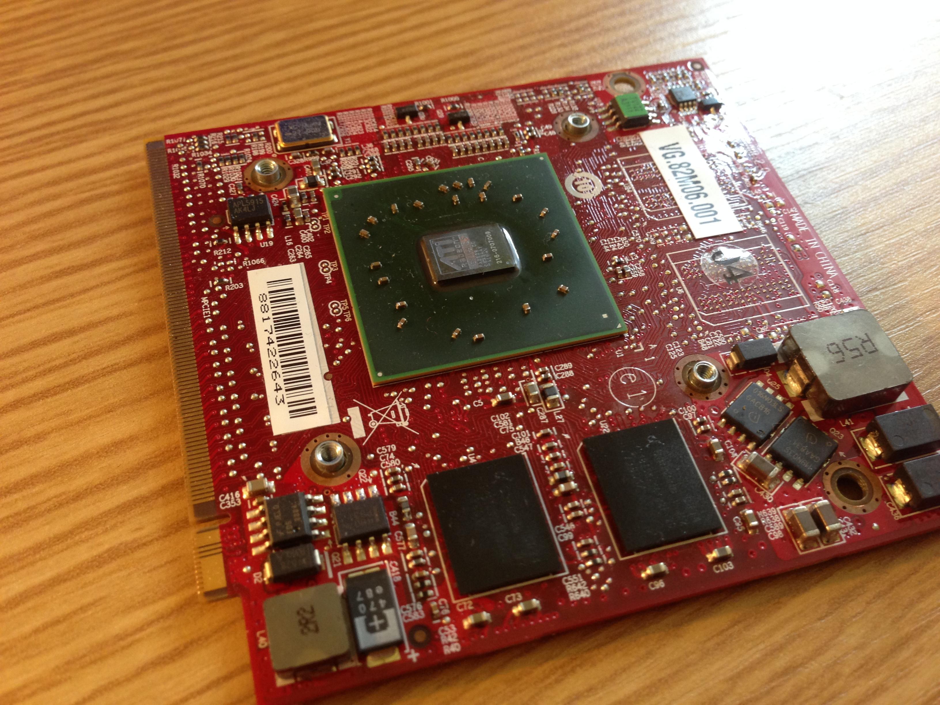

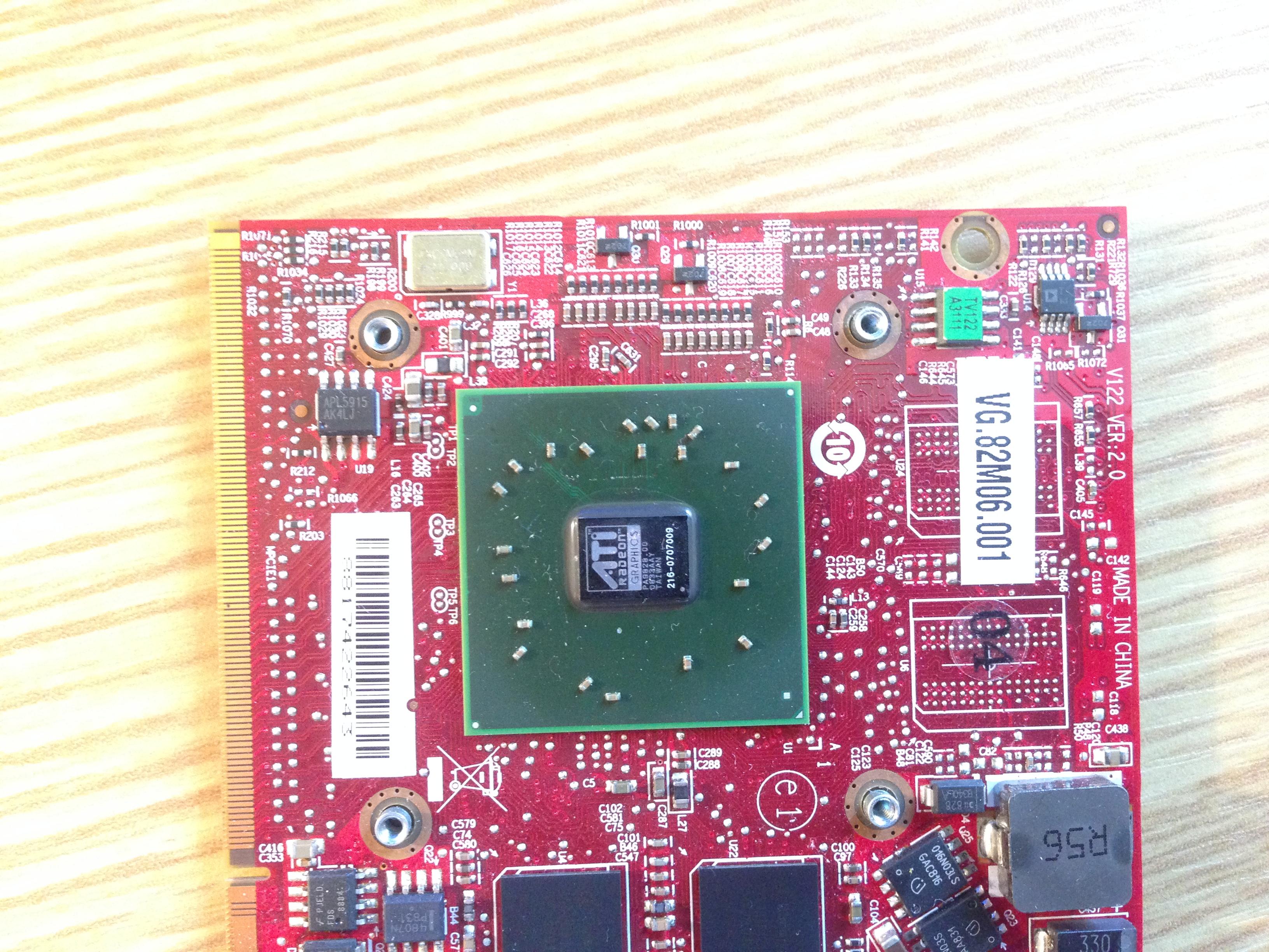

GraKa ausgebaut -- siehe Bild
Diese schwarze Rand um den Chip könnte normal sein, da das Gerät seit 2009 im Dauerbetrieb ist. Jedoch besteht auch die Möglichkeit das das was durchgefackelt ist.
Daher frage ich euch hier um Rat, da ich im Moment nicht weiter weiß. Wir wollen in das Gerät kein großartiges Geld mehr stecken. Ziel wäre es ihn wieder lauffähig zu bekommen, damit er noch ein Jahr seinen Dienst fürs Studium tun kann, da danach kein Laptop mehr benötigt wird. Grenze daher so 60€ an Aufwand.

könnte gut sein das die GK abgeraucht ist und was ist wenn du ein Monitor an schliesst?
@bengel40, er schreibt doch
externer Monitor angeschlossen -- keine Änderung
somit ist scheinbar die graka defekt.
wir müssten mal das modell wissen, denn einige Laptops haben 2 grakas verbaut. eine als steckkarte und eine verlötet. wobei, dann müsste der laptop ansich automatisch auf die andere graka umschalten denke ich :(

die 5000er serie hatte meist die centrinos verbaut und keine core I-Cpu's. naja und wen der lüfter da nun rum hängt, weil er auf die graka geschraubt war, kann man den nicht einfach so ins gehäuse legen. scheinbar hat das great dann nur diese graka drin. er hat wahrscheinlich den travelmate 5730G da liegen scheint mir. der wurde mit Radeon HD3470 / Geforce 9300GS gebaut. ob da noch die gefroce drin verlötet ist, weiß ich allerdings nicht. zumindest stört im moment wohl der rumfliegende lüfter das weitere vorgehen ohne die ausgebaute graka.
Scheint als würde die graka in einem MXM-stecklatz steckplatz stecken und sollte sich ersetzen lassen. ich such gerade mal..

oder man schaut auf Ebay einfach nach ;) Sieht genauso aus wie deine, nur mit nvidiachip und die bohrungen für den lüfter sind auch passend beim bildervergleich.
ABER, hebe die Schraubbuchsen für den Lüfter (da wo die schrauben mit verschraubt warden), die noch an der alten grafikkarte dran sind (sieht man auf deinen bildern) auf, die brauchst du um den Lüfter wieder drauf zu bekommen.

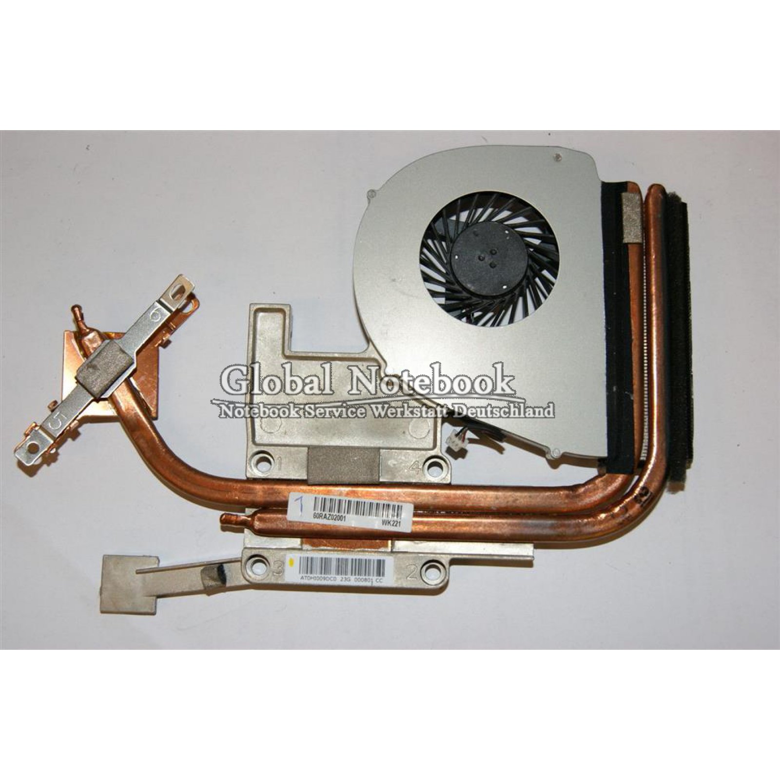

Das was ich mit Lüfter meine sind halt die Kühlstreben die da verbaut sind. An der der Graka hängt noch die CPU mit dran. Sieht so ähnlich aus wie auf dem Bild hier:
Daher wusste ich halt net ob ich den einfach starten kann wenn ich die Streben wieder am Board befestige.
120 € ist eigentlich zu viel, für 250 kriegen wir halt nen rudimentären neuen Läppi. Sind den die Steckplätze für Notebook GrKas genau so genormt wie z.B. PCI-e beim Desktop? Kann ich da jede Graka mit Stecker MXM reinstecken?
Grüße
ja, das ist der Kühler für den grakachip. scheint aber auch noch etwas anderes mitzukühlen. kenne das innere des laptops leider nicht. kannst auch mal auf ebay schauen (link im letzten post von mir) aber auch da kostet ne graka 79 euro und sollte in deinen laptop passen.
PS: 5750G ist aber ein Aspire und kein travelmate. Daher tippet ich auf den 5730G, der als einziger der 5oooer travelmate-serie eine ATi-grafik drin hat. wobei du auch eine NVidia einbauen kannst, solange der steckplatz stimmt. schau einfach in den ebaylink.

Wenn Du die HD3470 oder HD4570 für 10 min bei 120Grad in den Heißluftofen tust, läuft sie mit 50%ger W'keit wieder. Oder gleich eine HD4650 einbauen, hat viel mehr Leistung.
Das mit dem Backofen teste ich heute, hat bei ner anderen GraKa schonmal wunderbar funktioniert, jedoch halt keine Dauerlösung ^^
