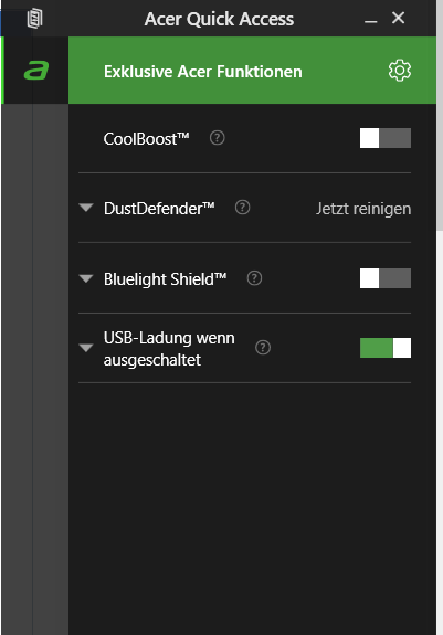

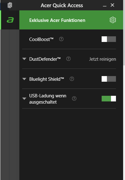

Es gibt auch das Acer Quick Access. Dort kann man den CoolBoost aktiveren der den Lüfter permanent auf 100% drehen lässt. Ggf. mal gucken ob das aktiv ist. Unbenannt.PNG
