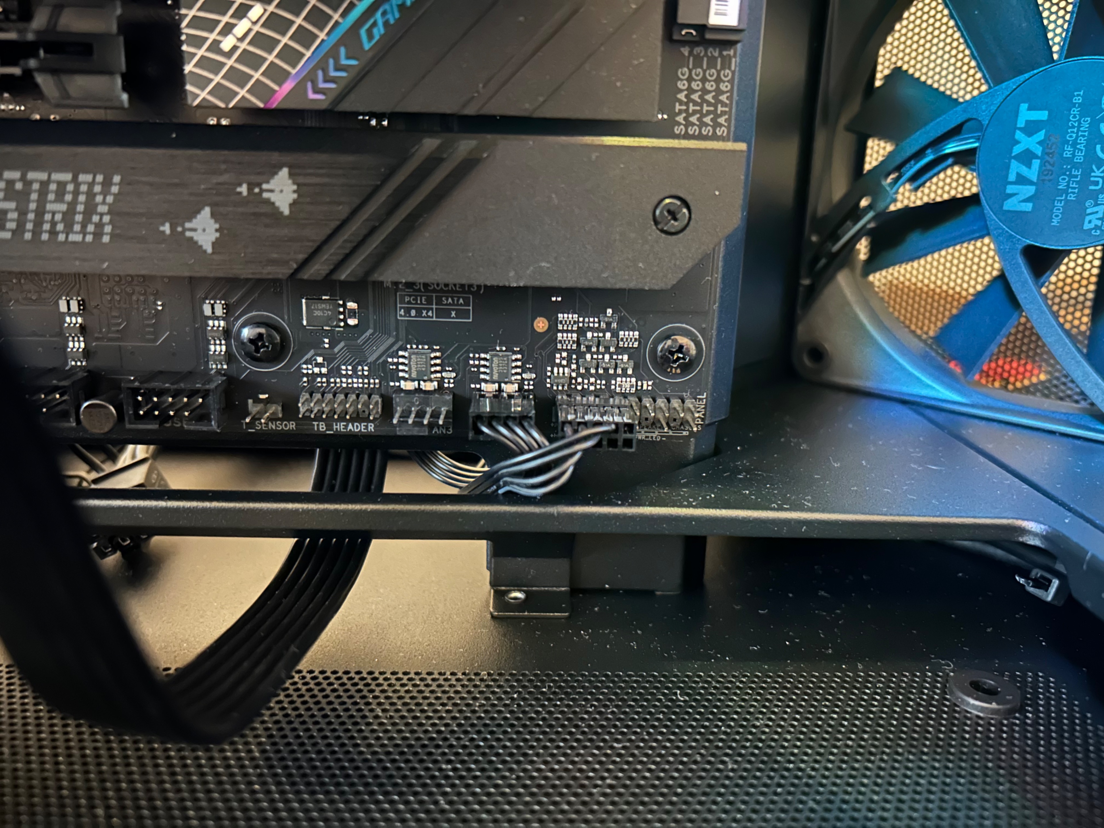

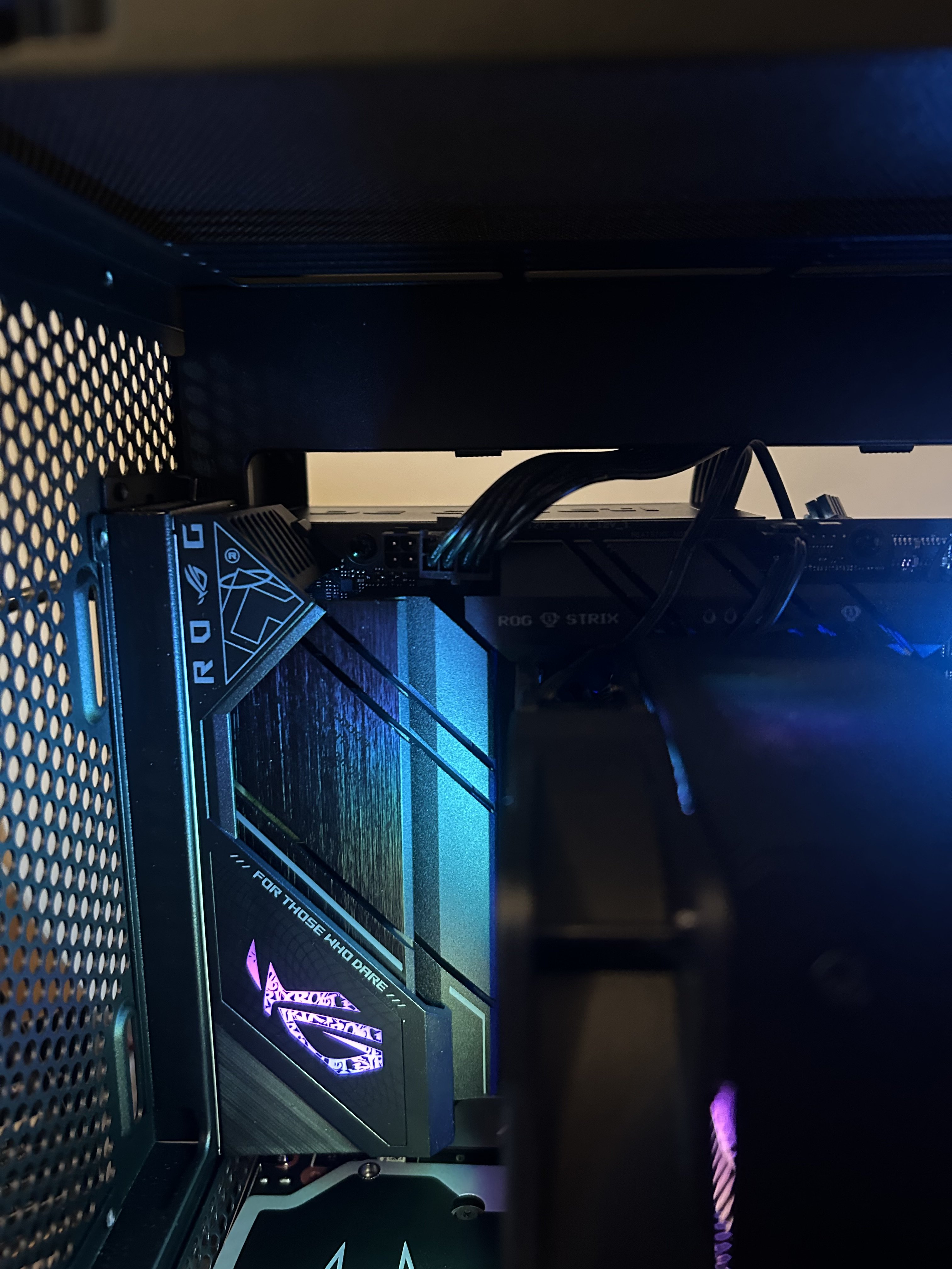

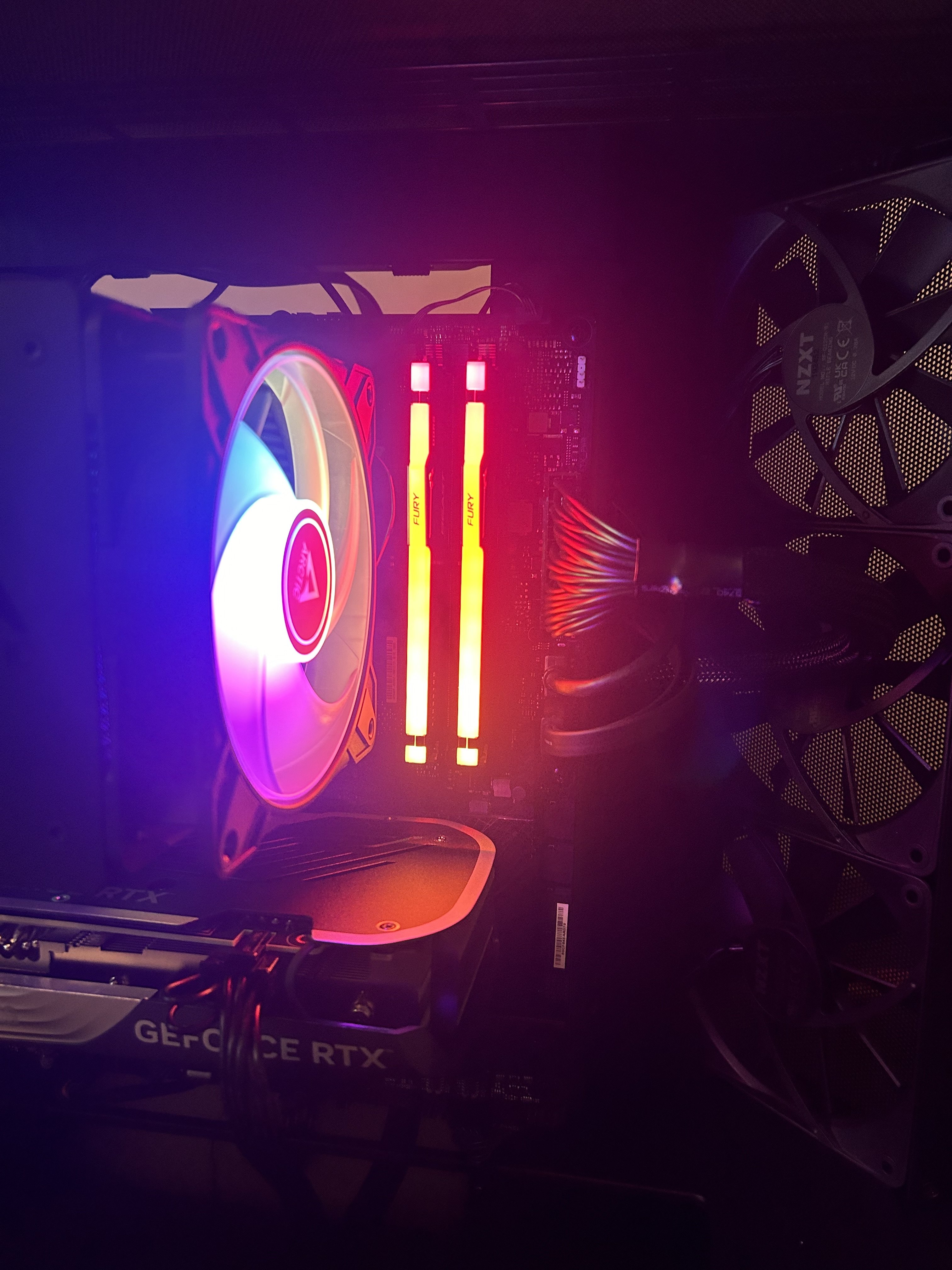

@aliS Bild 3... da ist noch ein 4-pin Steckplatz frei. Sollte man bestücken, gerade wenn's nicht läuft.
Reaktionen: John_Wick
Im Handbuch steht das es auch ohne geht
Der freie Steckplatz dient eigentlich nur einer besseren Aufteilung der Last und ist normalerweise nur bei sehr hohen Lastszenarien und OC nötig. JEDOCH: Bei einem 14600K würde ich den freien Steckplatz wohl auch bestücken. Kann nicht verkehrt sein. Wäre interessant, wenn das schon die Lösung des Problems wäre.

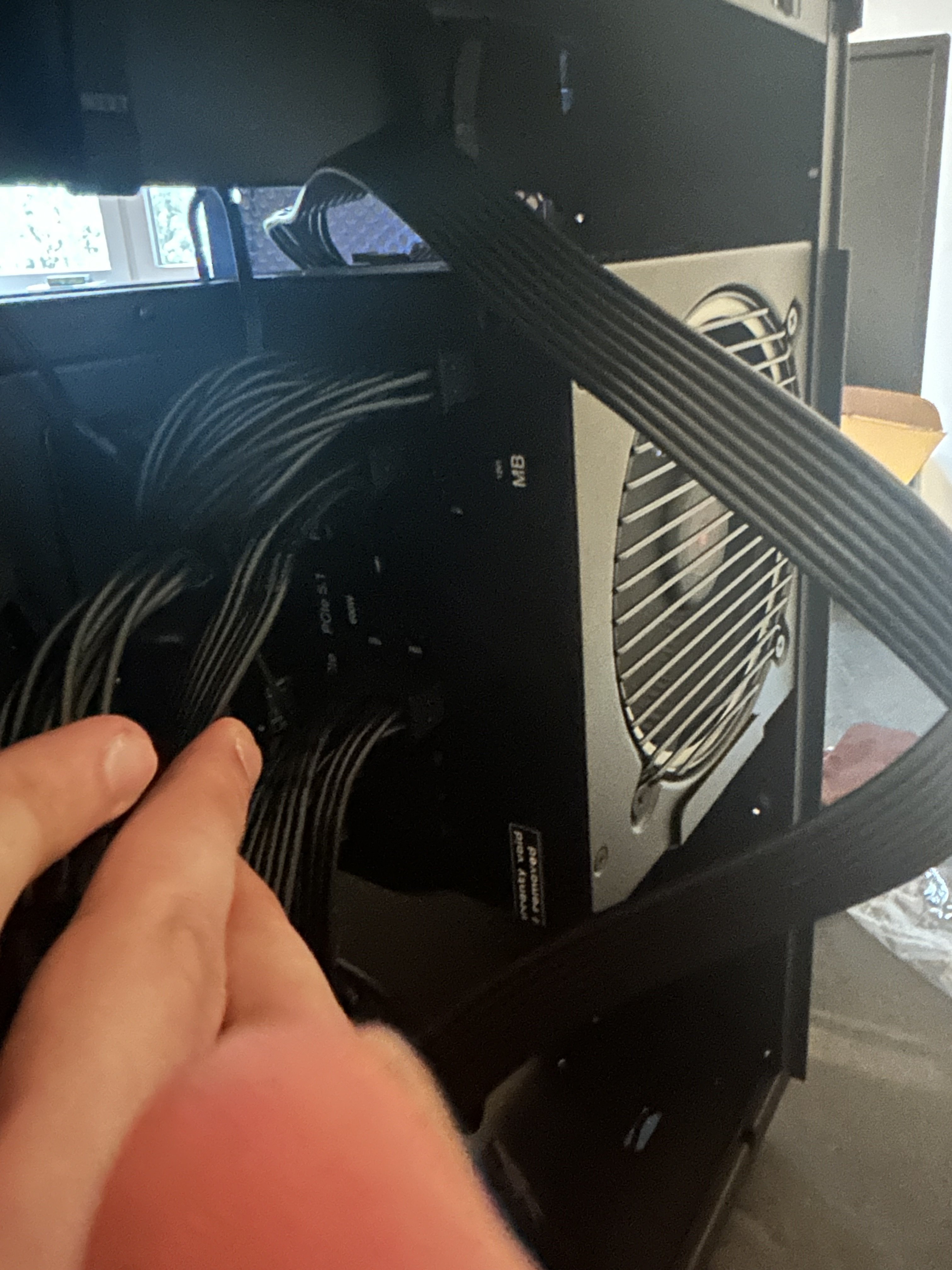

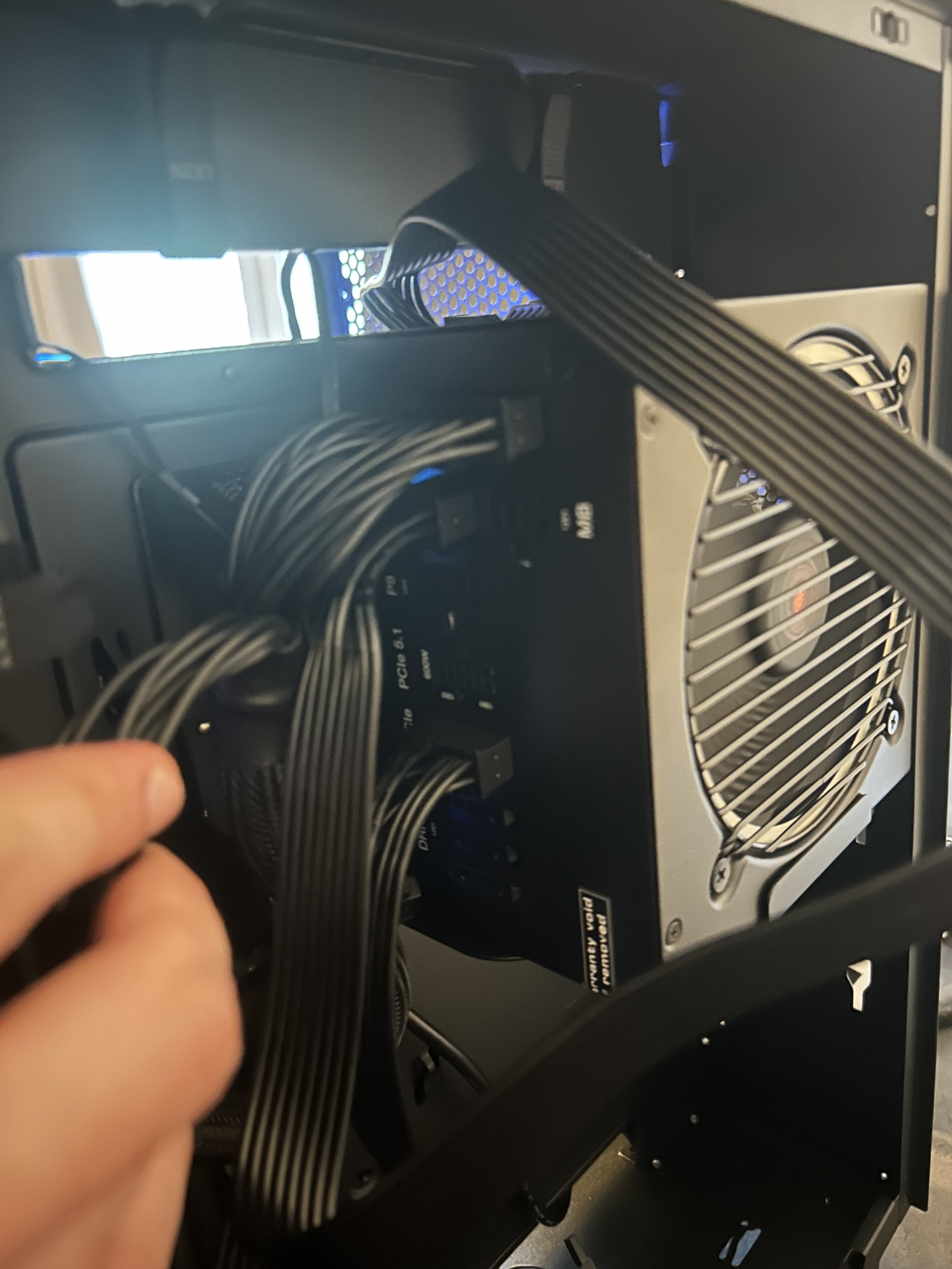

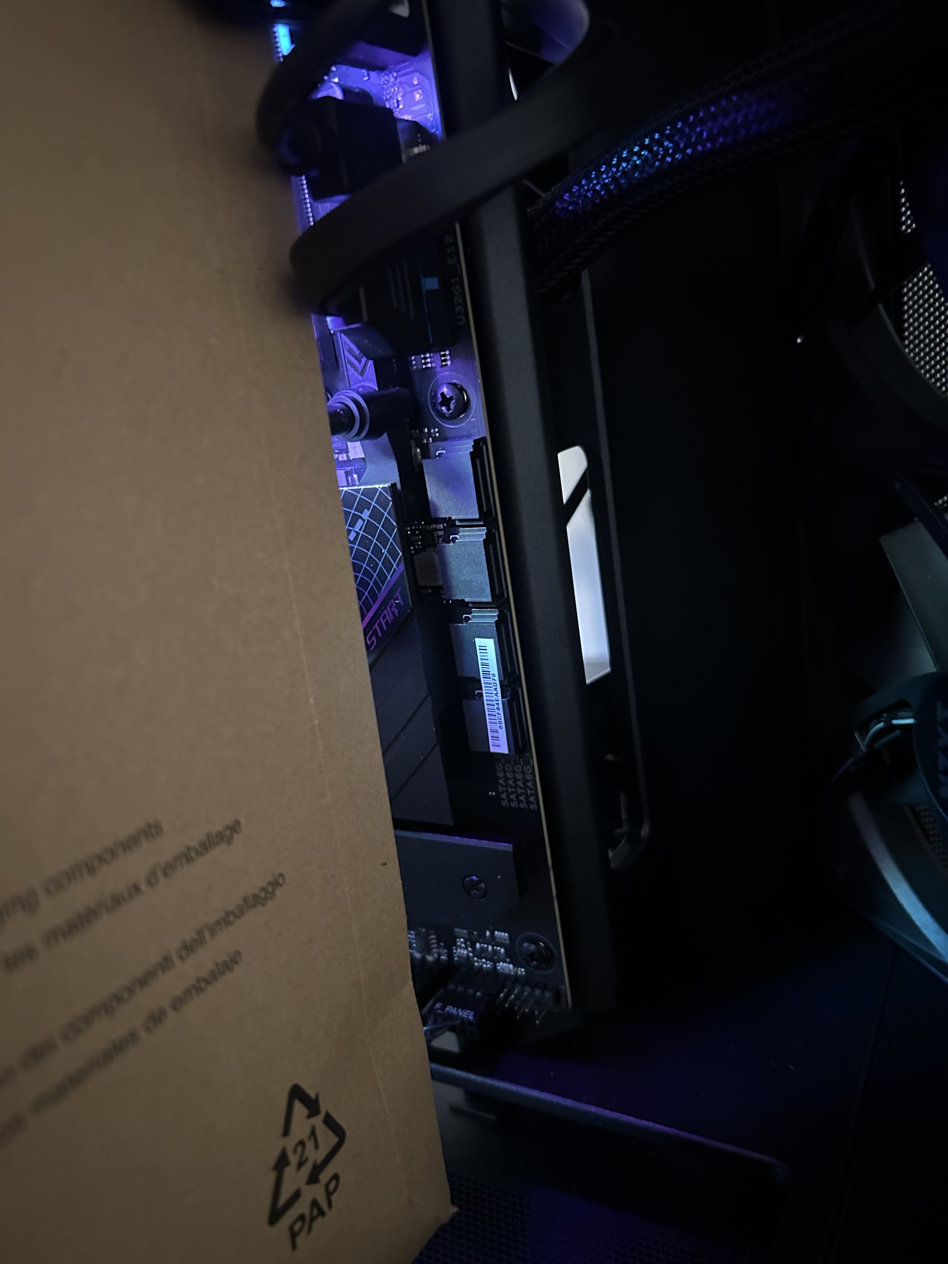

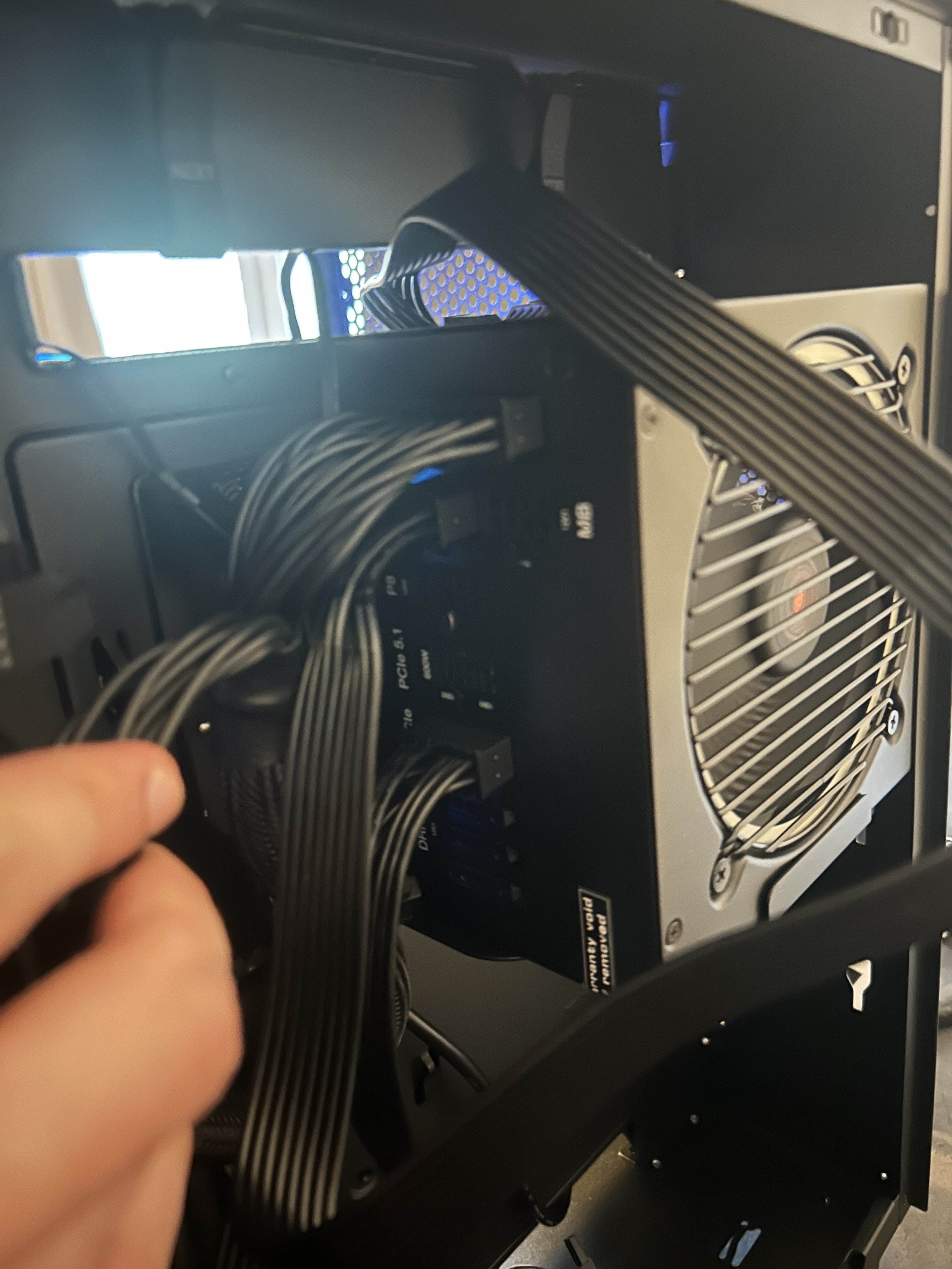

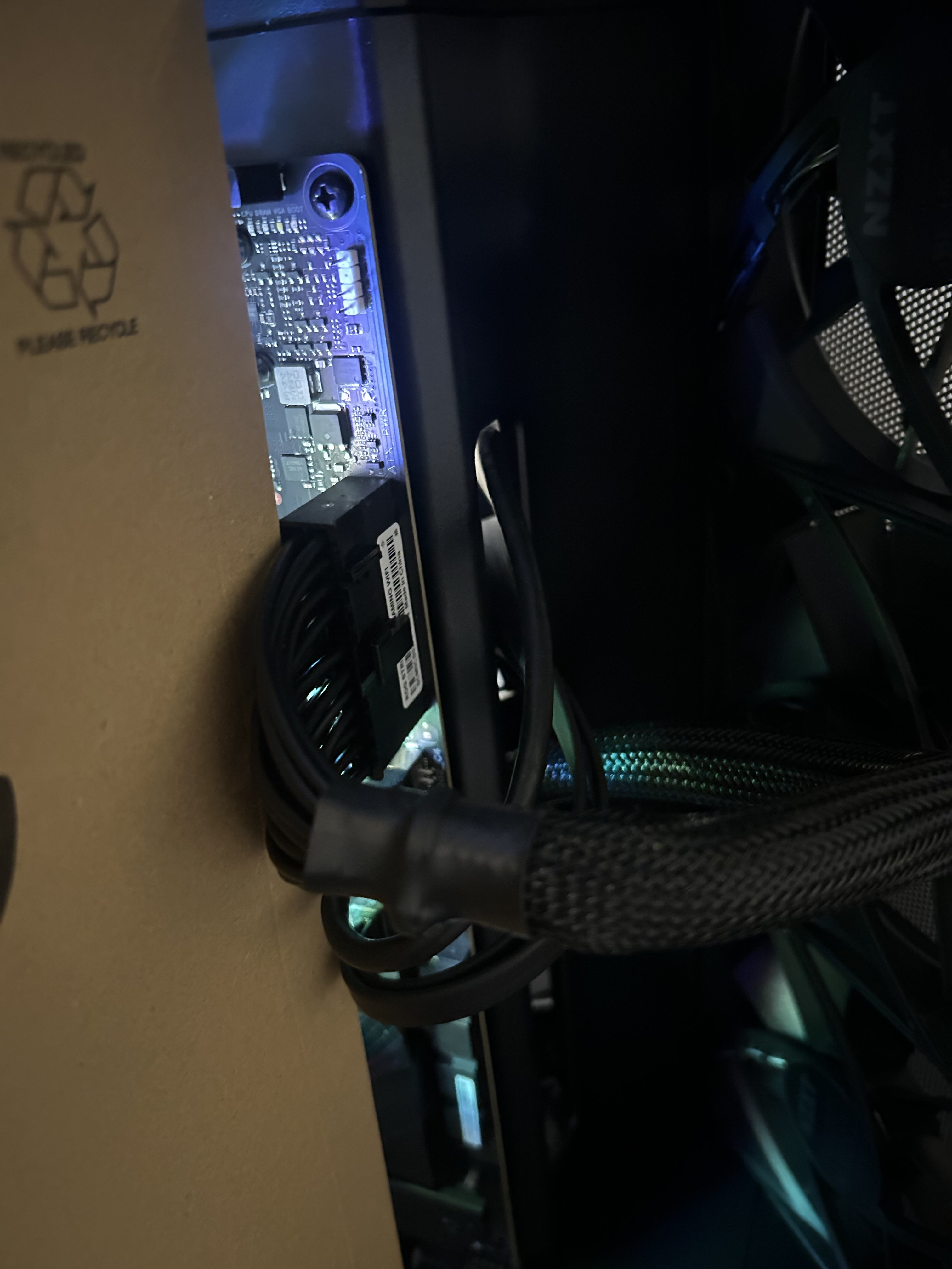

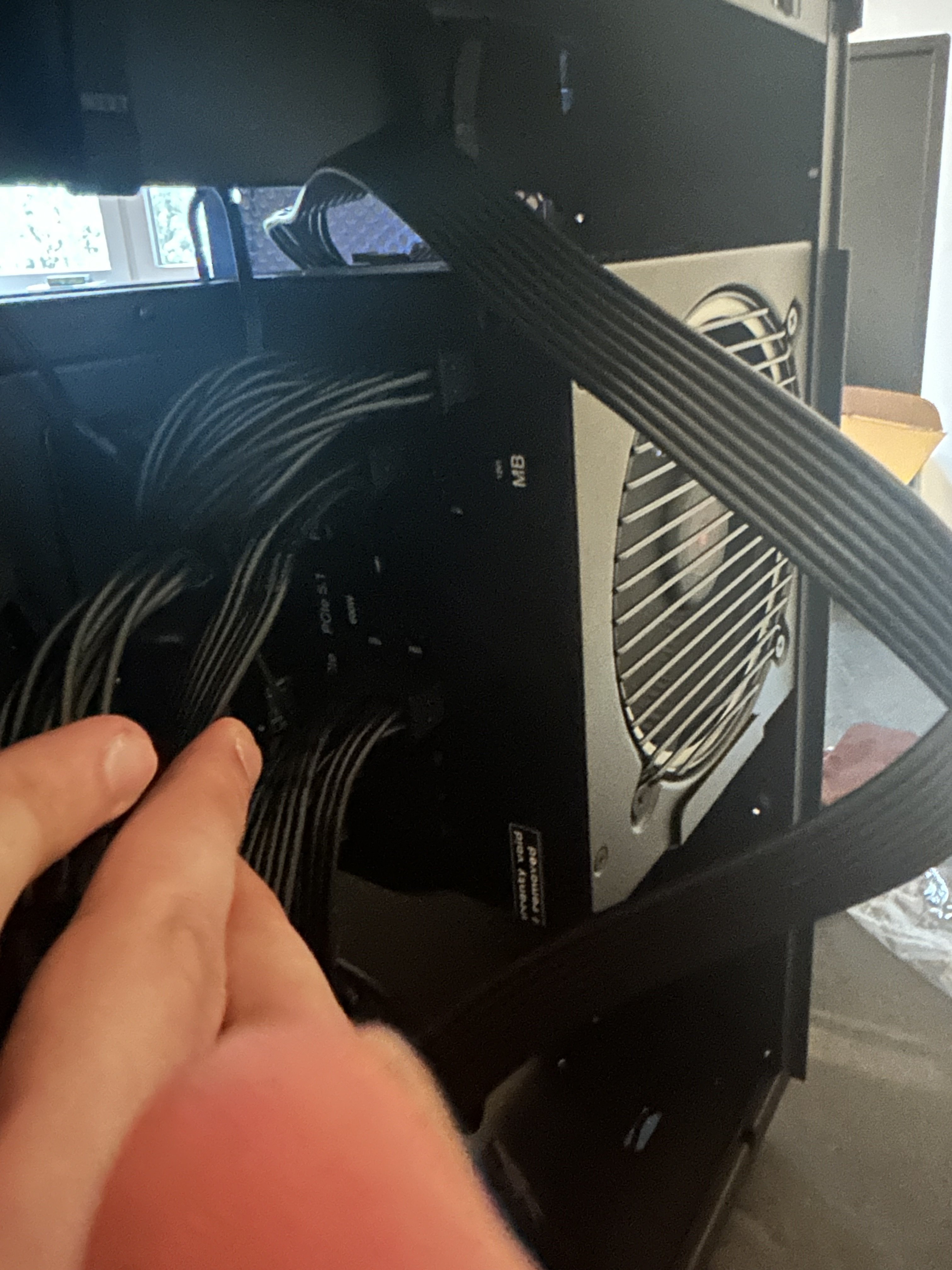

Die verwendeten Kabel sind auch alle vollständig am Netzteil angeschlossen? Insbesondere beim 24 Pin ATX Stecker welches aus zwei Steckern besteht, die am Netzteil angeschlossen werden müssen, wird gerne mal ein Stecker vergessen, der baumelt dann rum und das System startet nicht.
Hallo
Hans Meiser hat recht am Netzteil da wo MB Steht für Mainboard muss auch ein stecker rein sonst läuft das nicht.
lg
Wenn die RAM LED leuchtet, dann probiere mal bitte nur ein Modul in Slot A2. Die CPU wird vor dem RAM im POST gestestet. Somit ist die CPU i.O.
Stecker für CPU Power ist so ausreichen. Die verbleibenden 4 Pins dürfen frei bleiben.
Sehe ich auch so, nur mit dem 8 pin stecker kann funktionieren, muss aber nicht. bei einem 14600k würde ich den 4 pin auch anstecken. Sehr wahrscheinlich ist damit dein Problem dann schon gelöst.
Da wo ich den rein gemacht habe steht PB, wofür ist das ?
An einem Strang sind 2 Stecker für Mainboard genau diese beide anstecken.
Einer Steckt ja schon.Da wo MB 12V1 Steht auch reistecken.

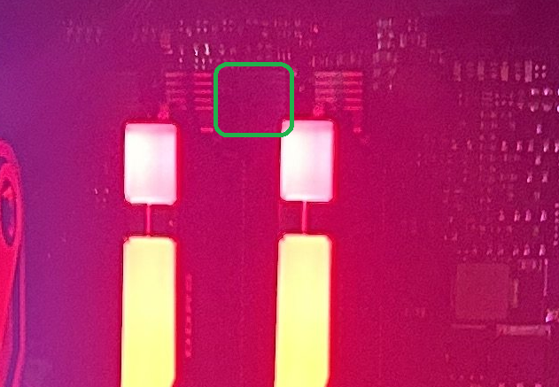

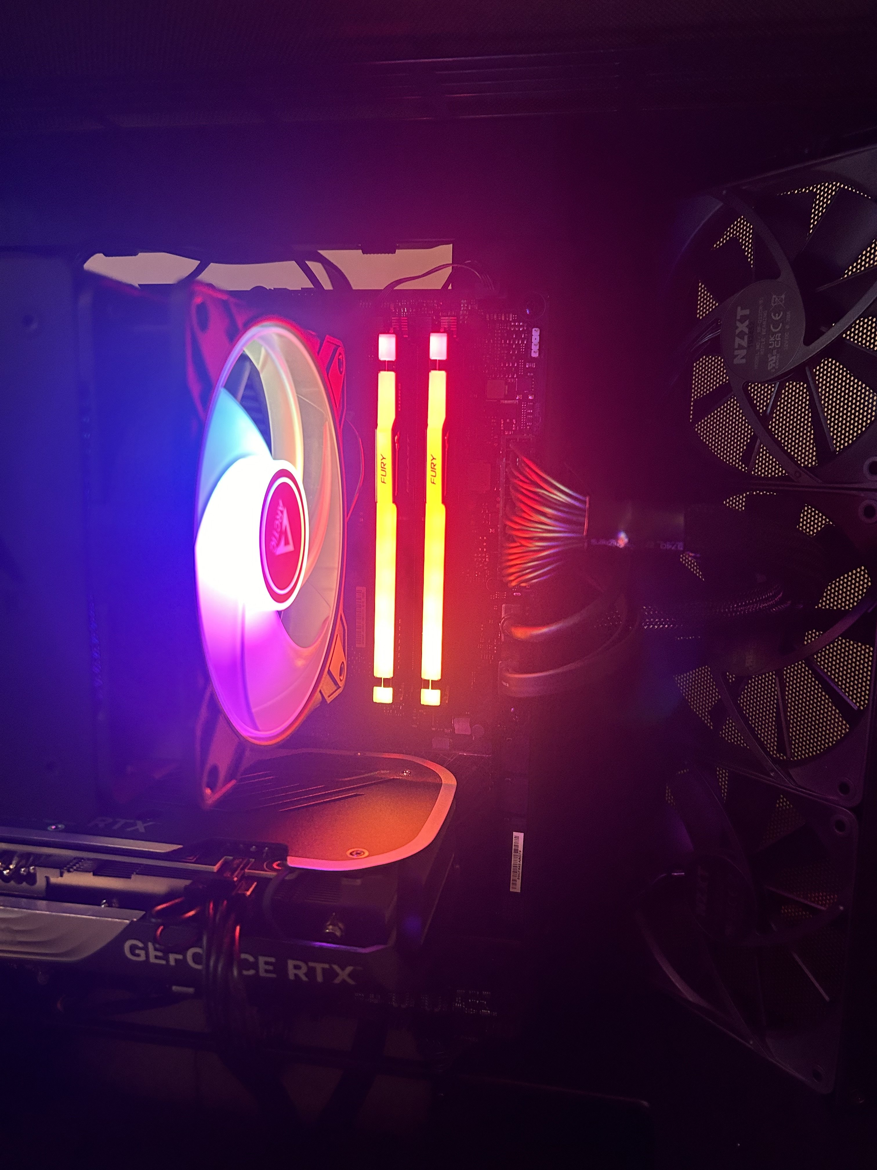

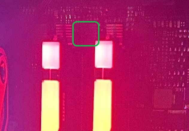

Sieht für mich aus, als ob die Rammodule nicht in A2 und B2 stecken, kann man schlecht erkennen wegen der Beleuchtung.
Da müssen die Stecker vom großen 24 pin Board Stecker rein, auf der Netzteil Seite ist der in zwei Stecker geteilt. Auf deinem Bild sieht man, dass der kleinere fehlt.
Da steht P8 und das ist der CPU Stromstecker, der oben links ans Board kommt.

Musste wieder an die Arbeit aber werde gleich aufjedenfall ausprobieren. Also den CPU Stecker von P8 auf MB ?
Ich hatte erst danach gefragt ob man alle 12 PIN benutzen soll und danach wurde ich gebeten den Fragebogen auszufüllen und hatte den dann dort kopiert
Nein das geht nicht.
Nur ein Stecker passt da drauf.
Ganz einfach den stecker der genau da drauf passt Ende.
