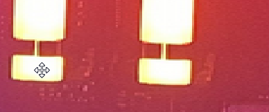

RAM scheint in A1/B1 zu sein, sieht @Ponderosa glaube ich richtig. Vergrößert:
@aliS Dein Handbuch wird warscheinlich sagen, die sollen in A2/B2.
