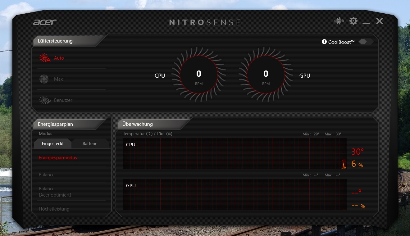

Nach dem start sieht es bei mir so aus:

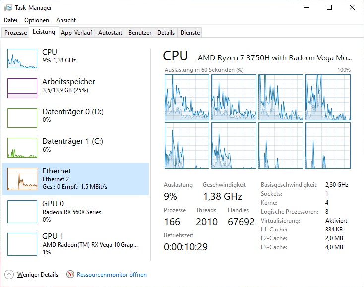

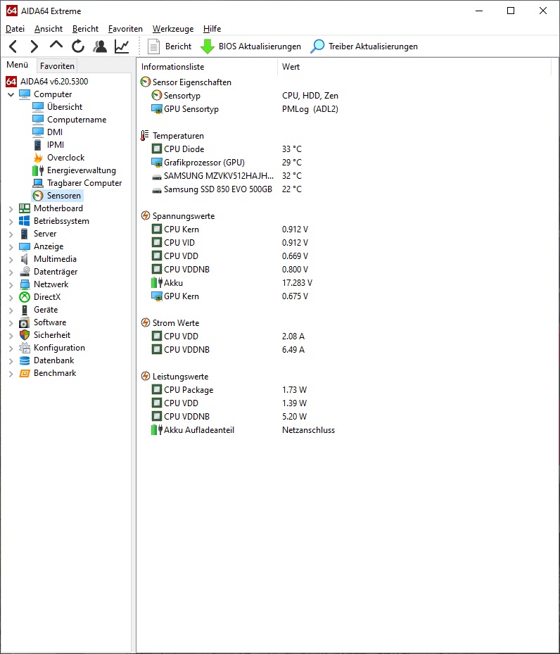

... und hier noch AIDA64, sowie der Task-Manager:
