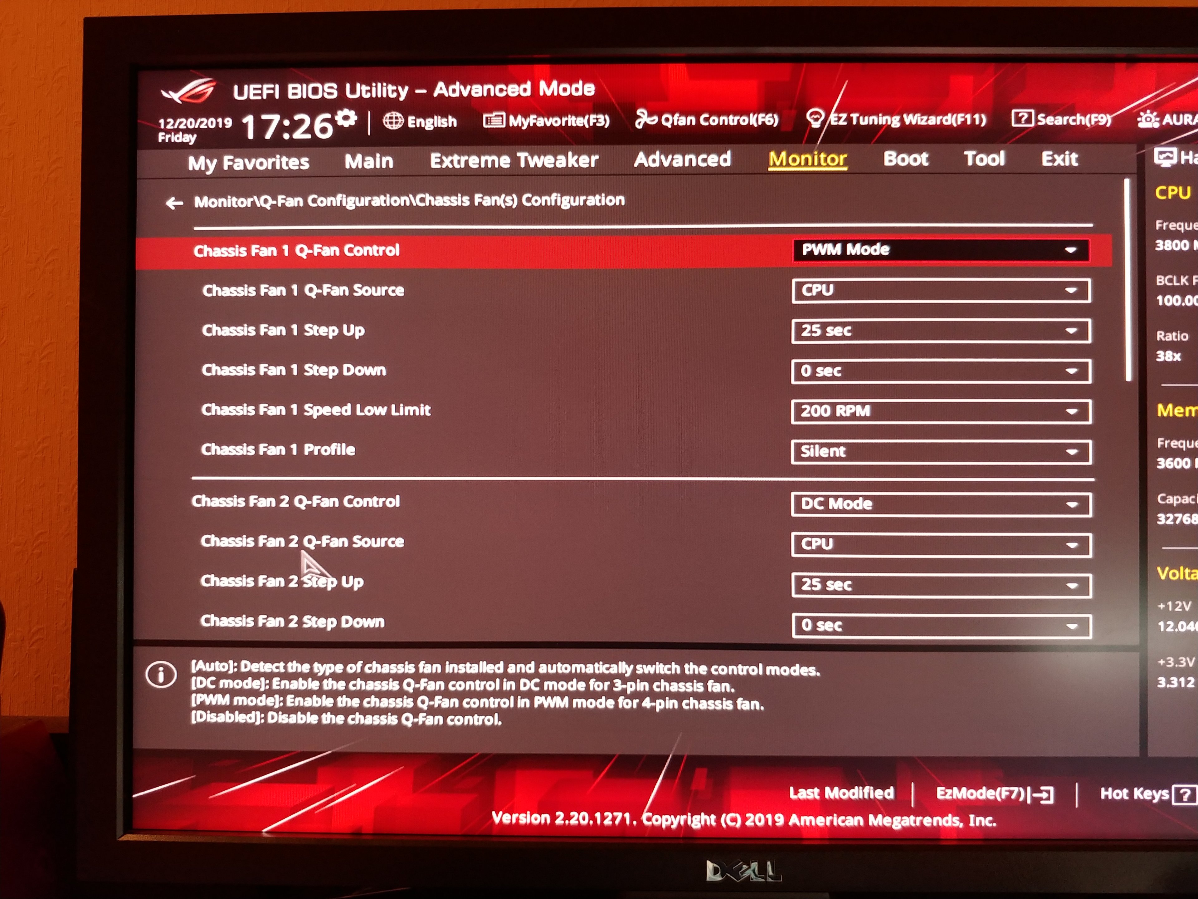

Du gehst ins UEFI. Dann gehst du auf Monitor-> CPU-Q-Fan ->Lüfter auswählen ->Fan Step Up And Down die Zeit einstellen. Unter dem Menü kannst du auch die Geschwindigkeiten einstellen.

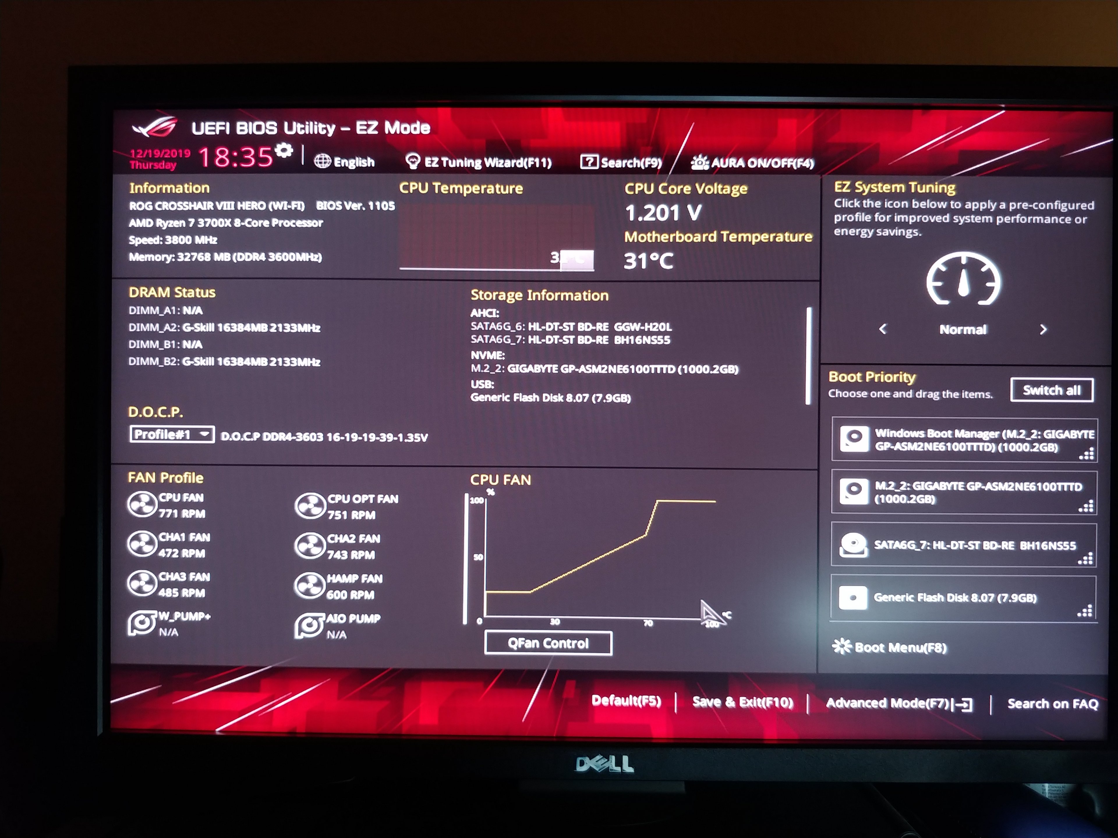

Zum Testen kannst du Lüfterkurve auch im realen Betrieb bearbeiten mit AiSuite III von ASUS. Habe damit eigentlich nie Probleme.

step down finde ich nicht
sorry aber ich bin im advanced mode mit F7
hab die Einstellungen unter "Monitor" gefunden. Wie stelle ich das jetzt am besten ein daß sie nicht hoch und runter fahren im dreiviertel Takt? Hab jetzt erstmal die Anlauf Verzögerung auf 25 s gestellt aber so richtig eine Verbesserung merke ich noch nicht. Was ist PWM Mode und DC Mode?

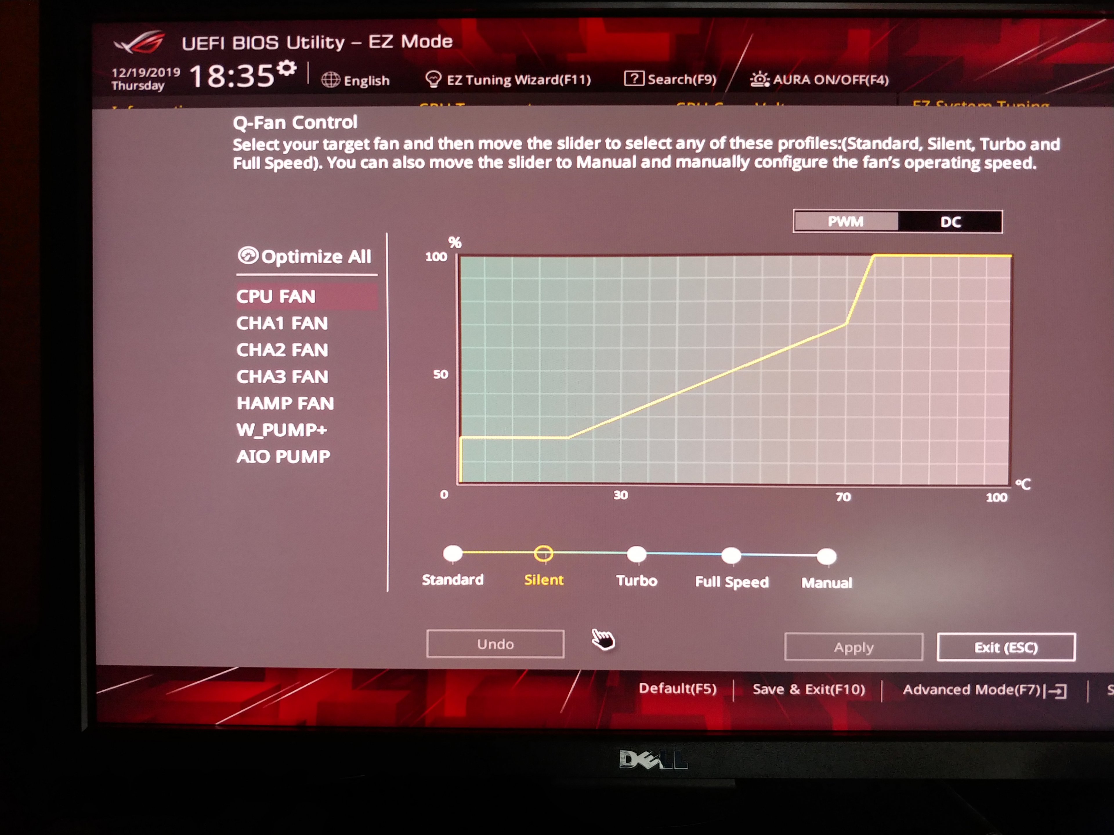

25s is viel zu lang, vielleicht 3-6s
PWM Mode gibt die Leistung der Drehzahl in % an, DC Mode in Spannung´.
Statt auf "Silent" geh auf "Manual" und stell die einzelnen Stufen ein.
Hier musst du einfach versuchen Sweetspots zu finden. Meine Lüfter laufen ab ca. 65°C CPU Temperatur auf 100%. Bis 60°C auf 60% und bis 45°C auf 20%.
