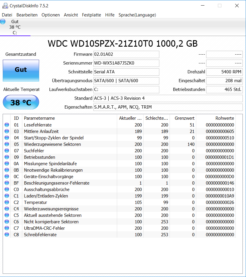

Habe noch einen Screenshot von Crystal Disk Info hochgeladen, kann damit leider wenig anfangen.

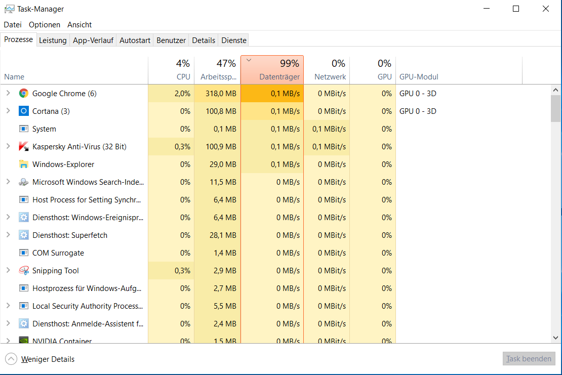

Habe mal ein Screenshot vom Taskmanager hochgeladen. Es wird angezeigt dass der Datenträger fast komplett ausgelastet ist, was ich mir aber nicht wirklich erklären kann.

seven.7EN schrieb:
Sowas kenne ich nur wenn im Hintergrund Windows Updates ausgeführt werden.
Also ich habe Windows 10 ordnungsgemäß installiert und Updates sind auch keine vorhanden, habe das letze Mal heute um 12:50 nach Updates gesucht.
