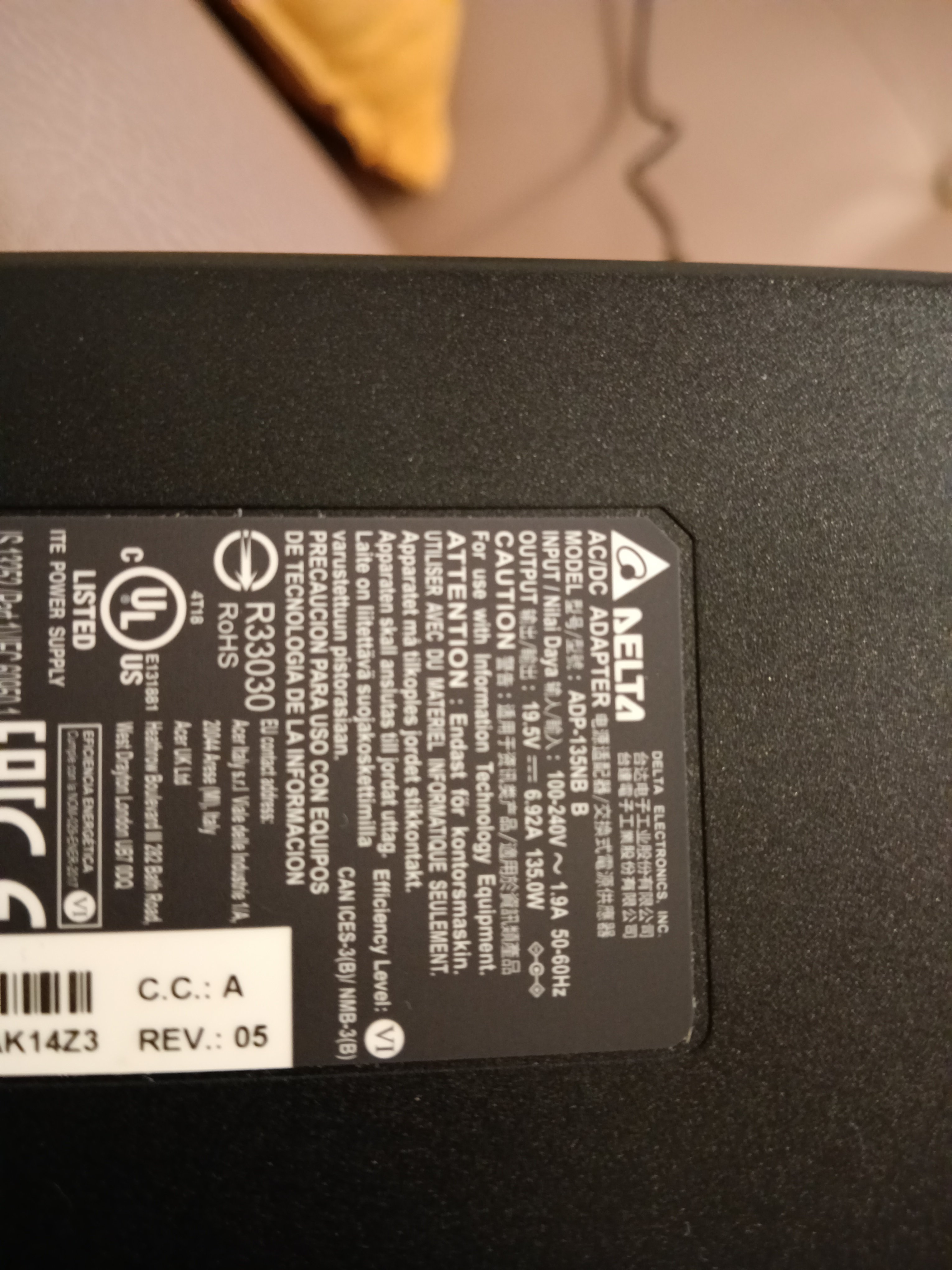

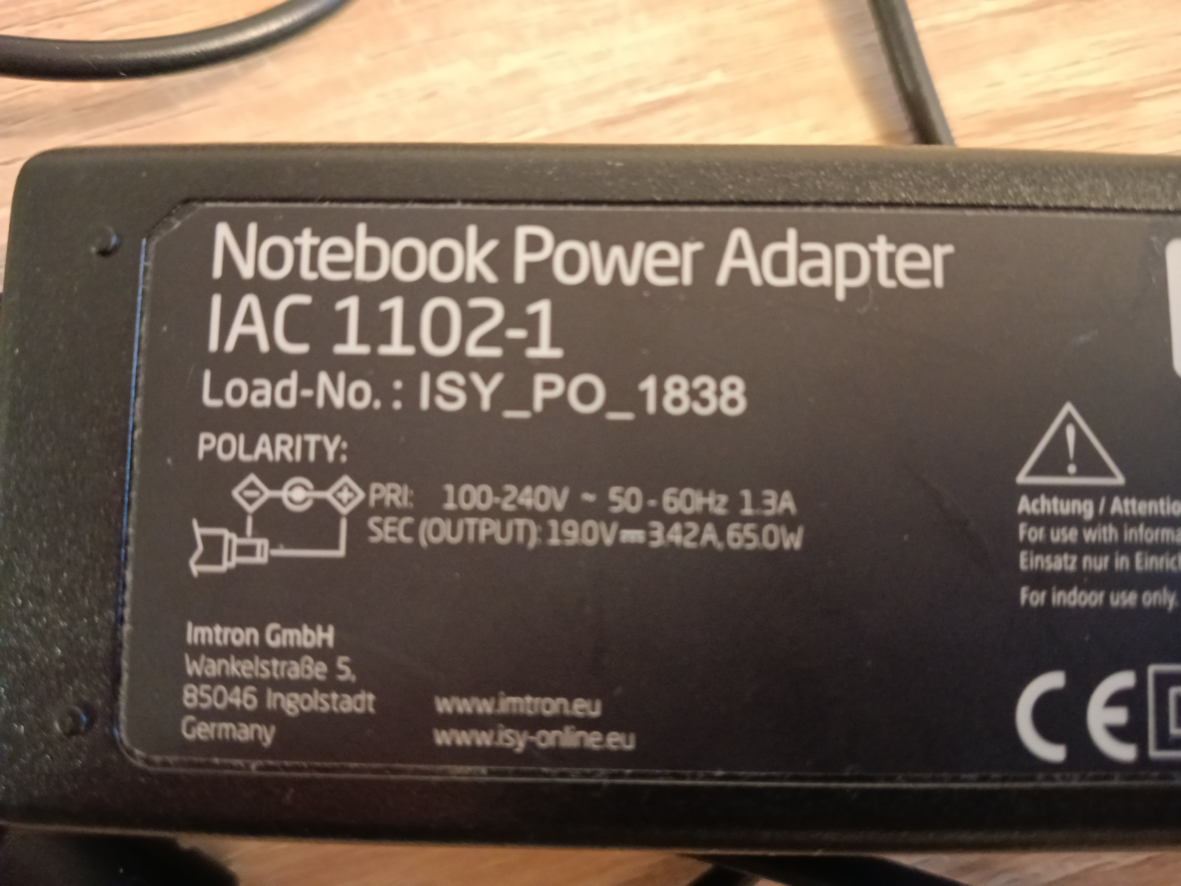

Ich hatte, bevor ich den passenden Adapter für das Ladekabel besorgt habe, ein universal Notebook Ladegerät was ich Zuhause hatte zum Laden probiert. Beim einstecken in die Steckdose gab es einen Funken. Das Laden hat aber mit dem nicht funktioniert. Da werde ich wohl nichts kaputt gemacht haben? Entschuldigt meine Unwissenheit...

Wie hat der denn das Acer Nitro verkauft? Ohne Ladevorrichtung? Gibt es keine von Hause aus?
Welches davon ist denn das originale NT? Ich vermute mal das rechte?

Das Delta Aufladegerät würde mitgeliefert, hat aber einen Schweizer Stecker (da hab ich dann später einen Adapter dazu gekauft) und den Notebook Power adapter hatte ich Zuhause(bei dem kam der Funken, als ich es probieren wollte)

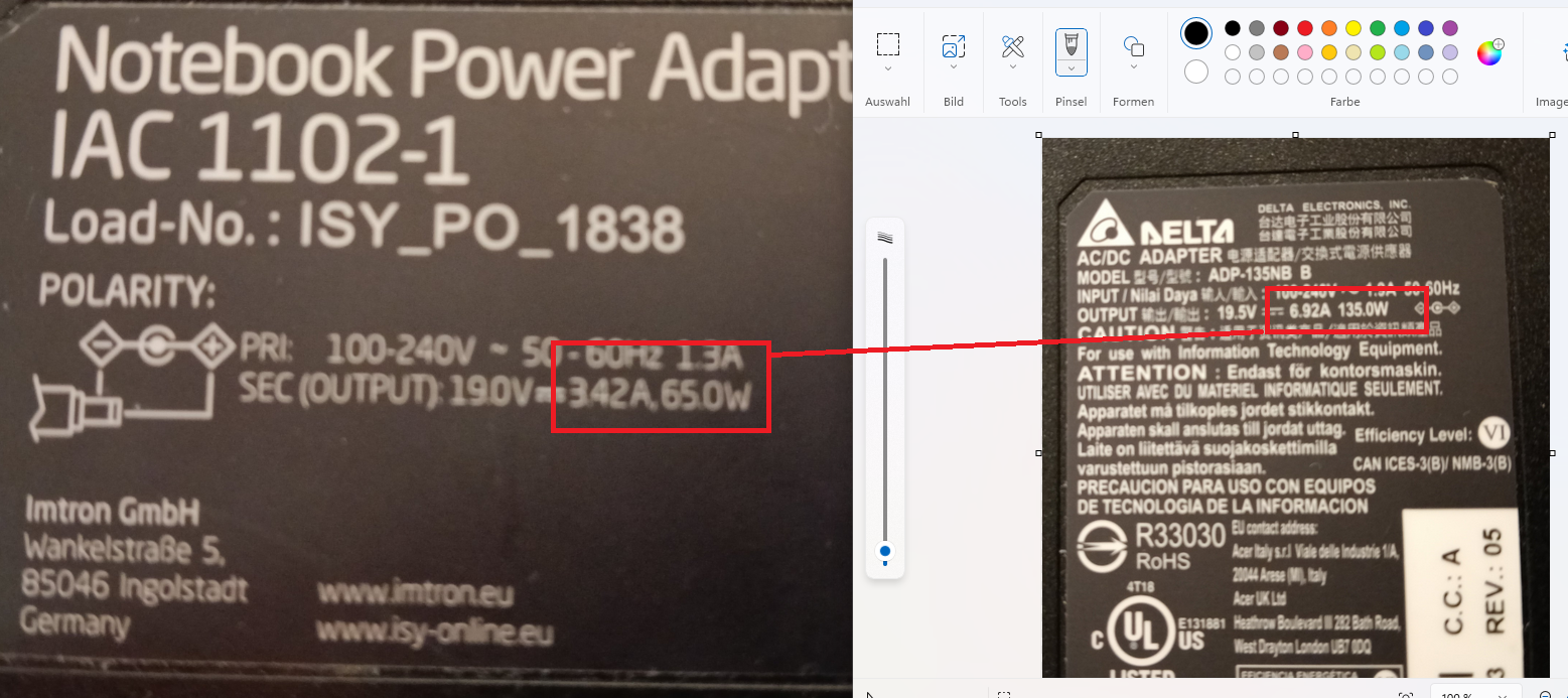

Ponderosa schrieb:
Ja, aber schau dir mal die A und die Wattleistung an, die ist bei dem rechten doppelt so hoch.
Durch zu geringe Leistung des NTs geht ein Laptop nicht kaputt. Es gibt höchstens eine Meldung, dass die Leistung nicht reicht oder der Akku wird nicht so schnell geladen.
Und anders herum ist auch egal ("zu starkes NT"), ein 1000W Netzteil im PC zieht ja auch nur die Leistung, die die Komponenten benötigen.
