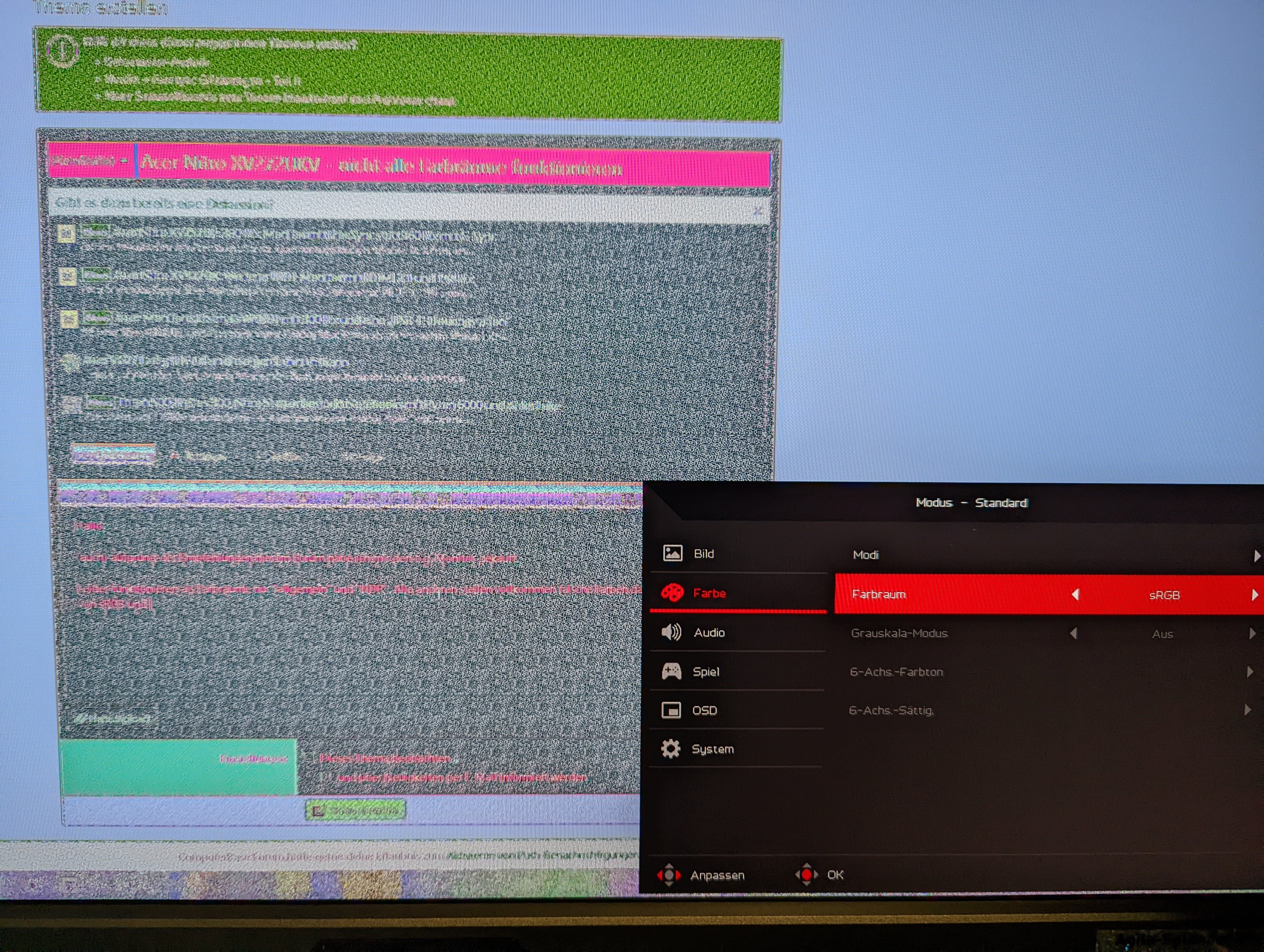

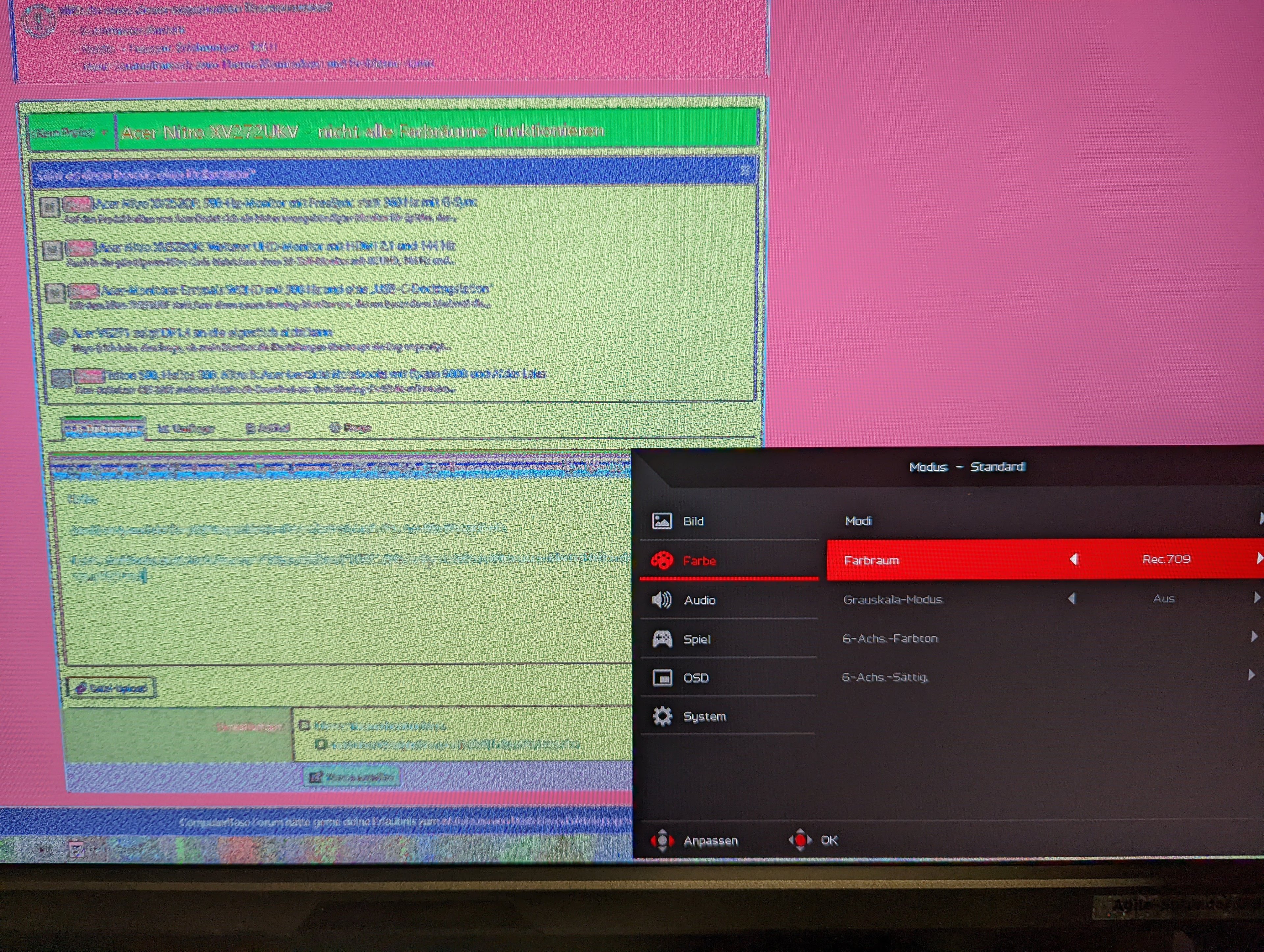

Leider funktionieren als Farbräume nur "allgemein" und "HDR". Alle anderen stellen vollkommen falsche Farben dar. Ich habe mal Fotos von sRGB und Rec.709 gemacht:
Hat sowas schon mal jemand gesehen? Ich frage mich, woran es liegt.
Angeschlossen über DP. Grafikkarte ist eine Radeon RX 5700 XT mit neuestem Treiber.
Mein bisheriger EIZO Foris 2333 hatte dieses Problem nicht.

Was passiert den wenn du den Monitor an nem anderen Zuspieler anschließt und dann nochmal Testest?
Das Bild sieht danach aus, als ob der Monitor oder Grafikkarte nicht einheitlich auf RGB oder YCbCr eingestellt sind. Schau mal ob der Fehler weiterhin besteht wenn das Bild per YCbCr Format versendet wird und der Monitor auf das einstellst. Oder alternativ auf RGB.

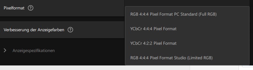

Hm okay komisch. Die Option sollte es gegeben. Wie sieht es aus, wenn du bei der Grafikkarte ein RGB Signal ausgibst?
In der Grafikkarte kann man folgendes auswählen:
Bei allen 4 Möglichkeiten ist das Bild identisch (kaputt).
