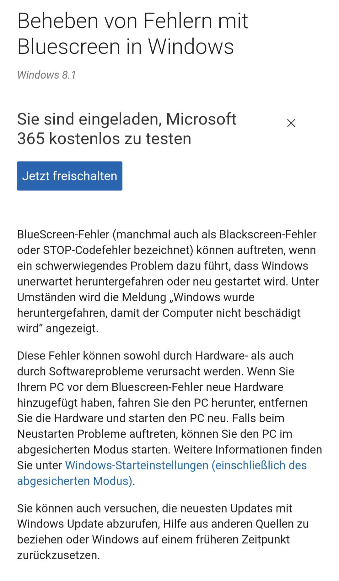

Gestern Abend wollte ich es dann starten. Zunächst kam ein blauer Bildschirm, es sei ein Fehler aufgetreten. Darunter ein qr-code, den ich dann auch gescannt hab. Ich wurde auf die Microsoftseite weitergeleitet (Screenshot ist angefügt). Ich habe den PC dann nochmal neu gestartet. Ich habe ihn dann zurückgesetzt. Muss dazu sagen: zu dem Zeitpunkt war ich nicht in meinem WLAN, das Zurücksetzen ging ziemlich flott.

Also diese Meldung sieht eher unserioös aus, da würde ich sicher mal nicht draufklicken.
