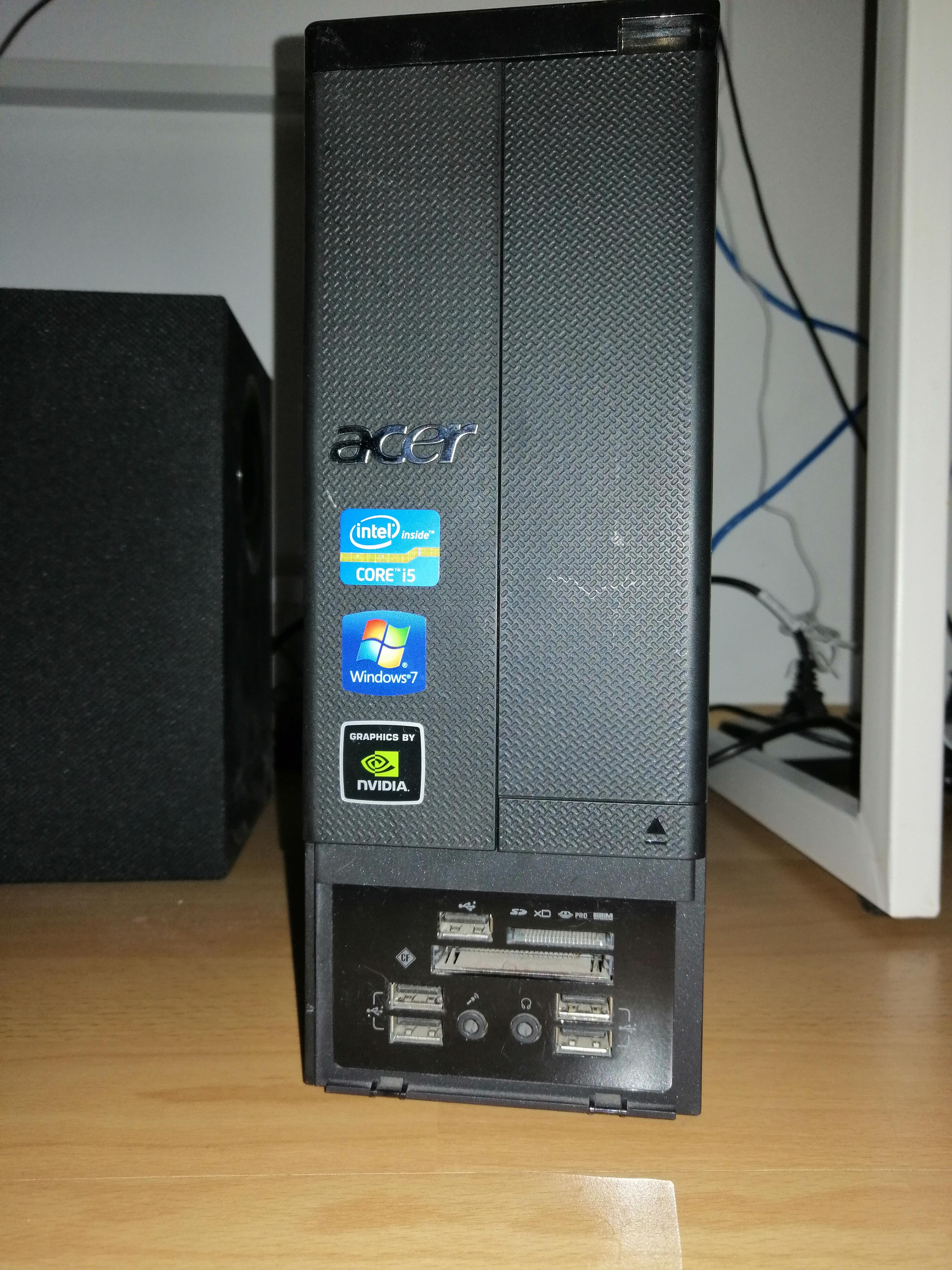

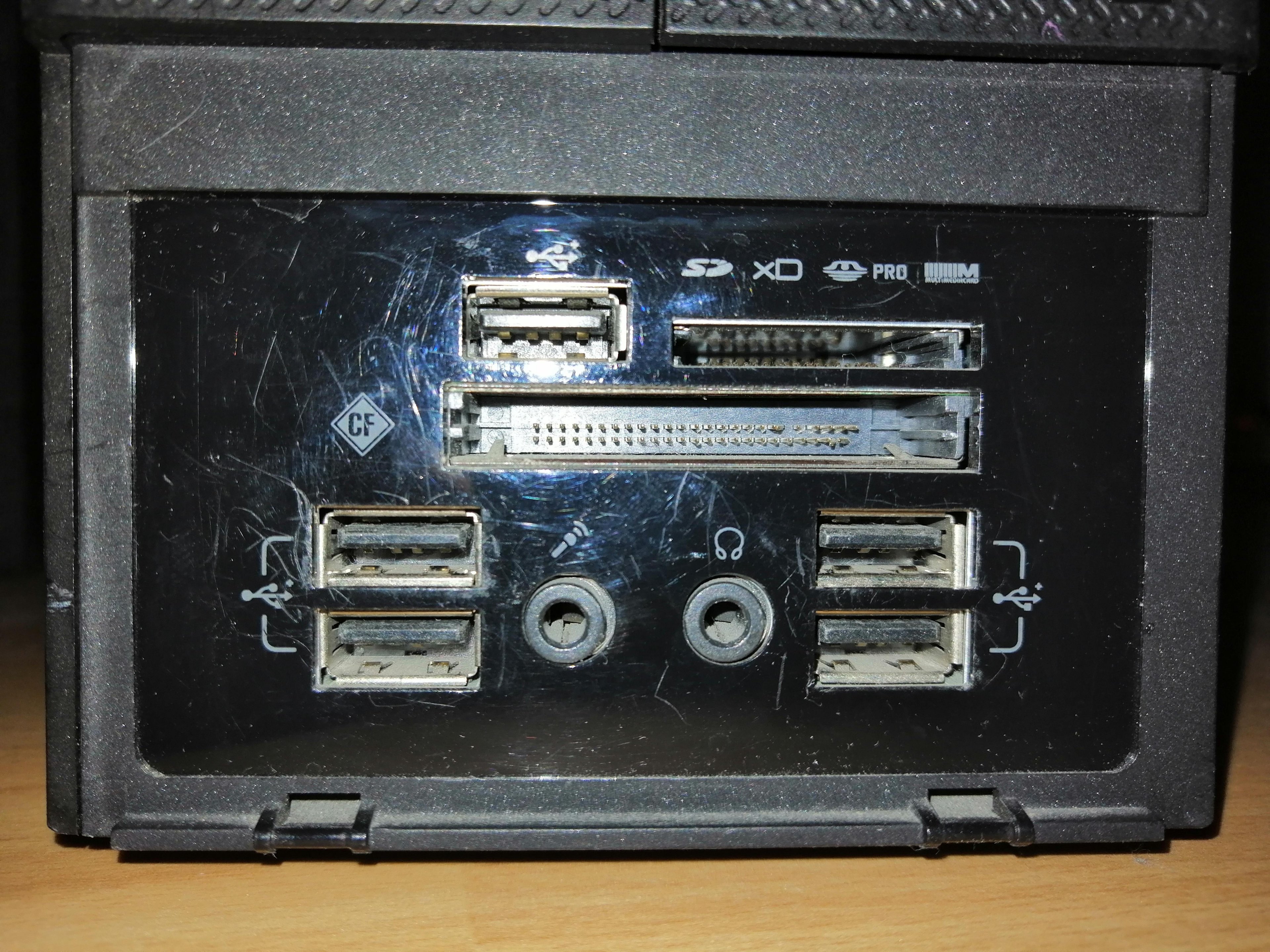

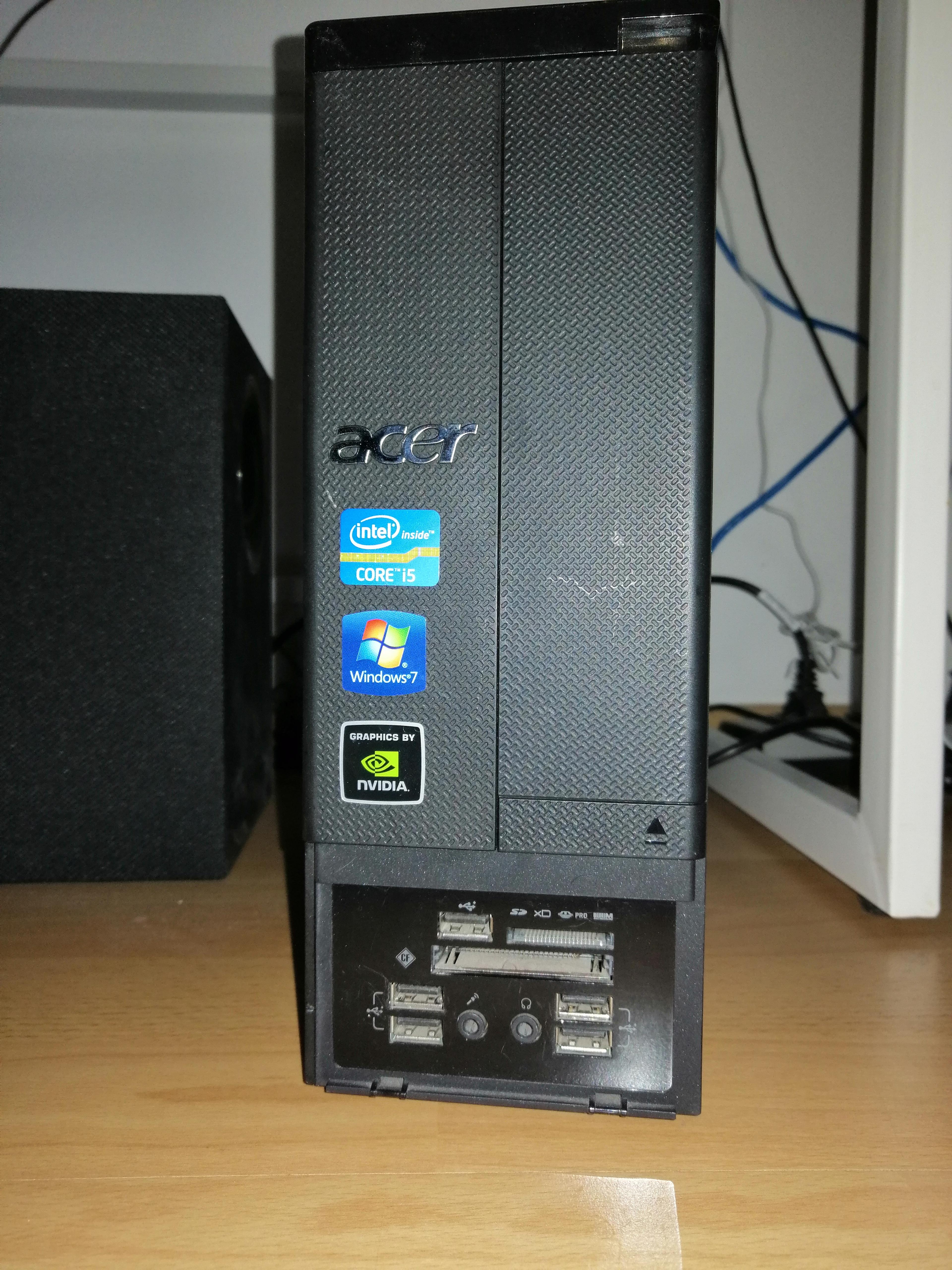

Hallo, ich habe einen ACER PC "AX 3960", gekauft ca. 2009, mit unzählingen USB Anschlüssen vorne und hinten.
Möchte nun auf USB 3.0 aufrüsten, habe aber hinten keinen PCI Slot frei (es gibt nur einen für die Grafikkarte).
Der Slot in der Front ist ca. 8,5 x 5 cm groß- gibt es solche Slots auch zum Austausch? Mit diesem Maß habe ich nirgends etwas brauchbares gefunden, immer nur 3,5 oder5,25 Zoll...
Kann mir jemand helfen?
Anbei zwei Fotos von dem Teil...
Vielen lieben Dank vorab schonmal.

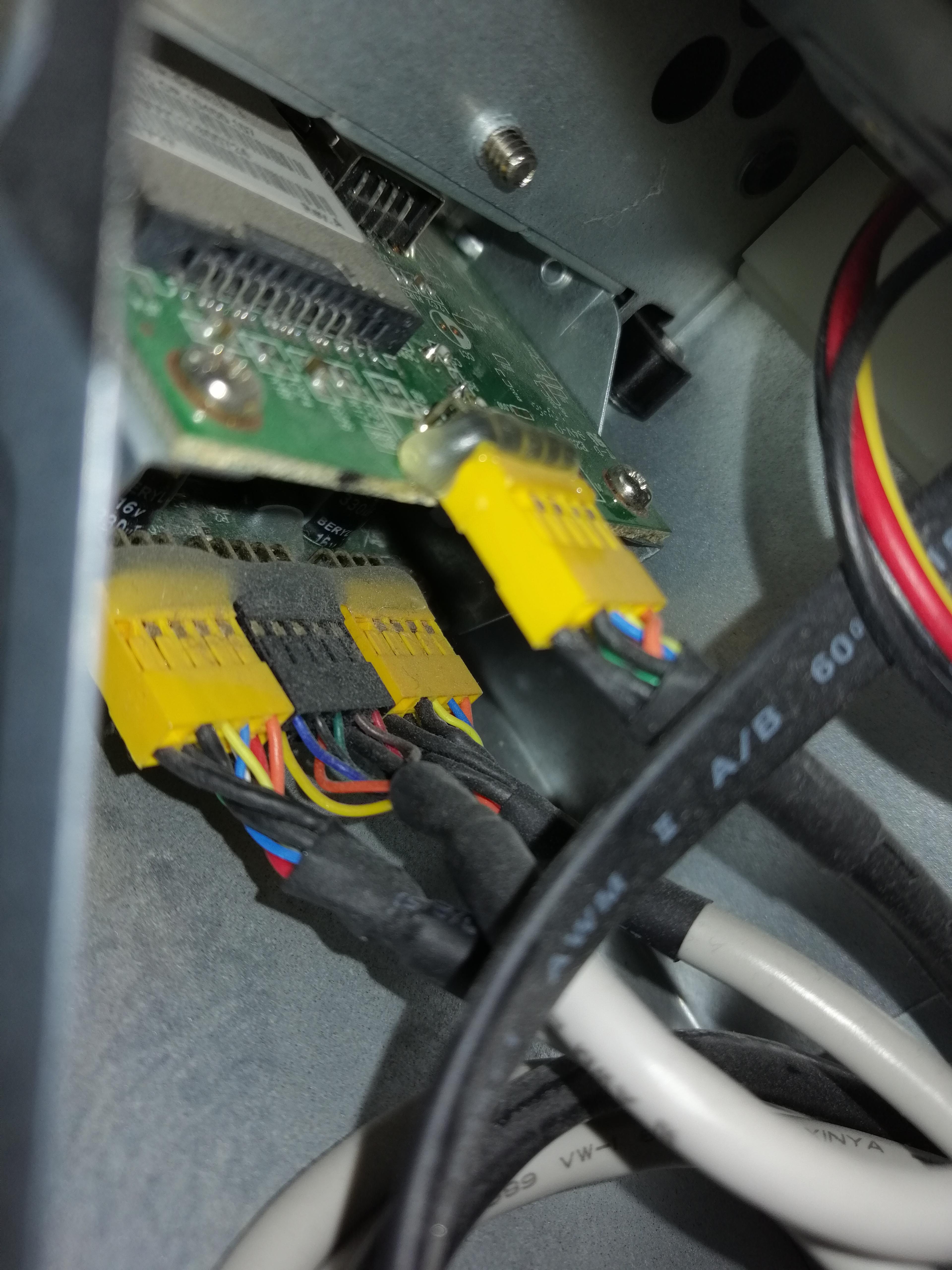

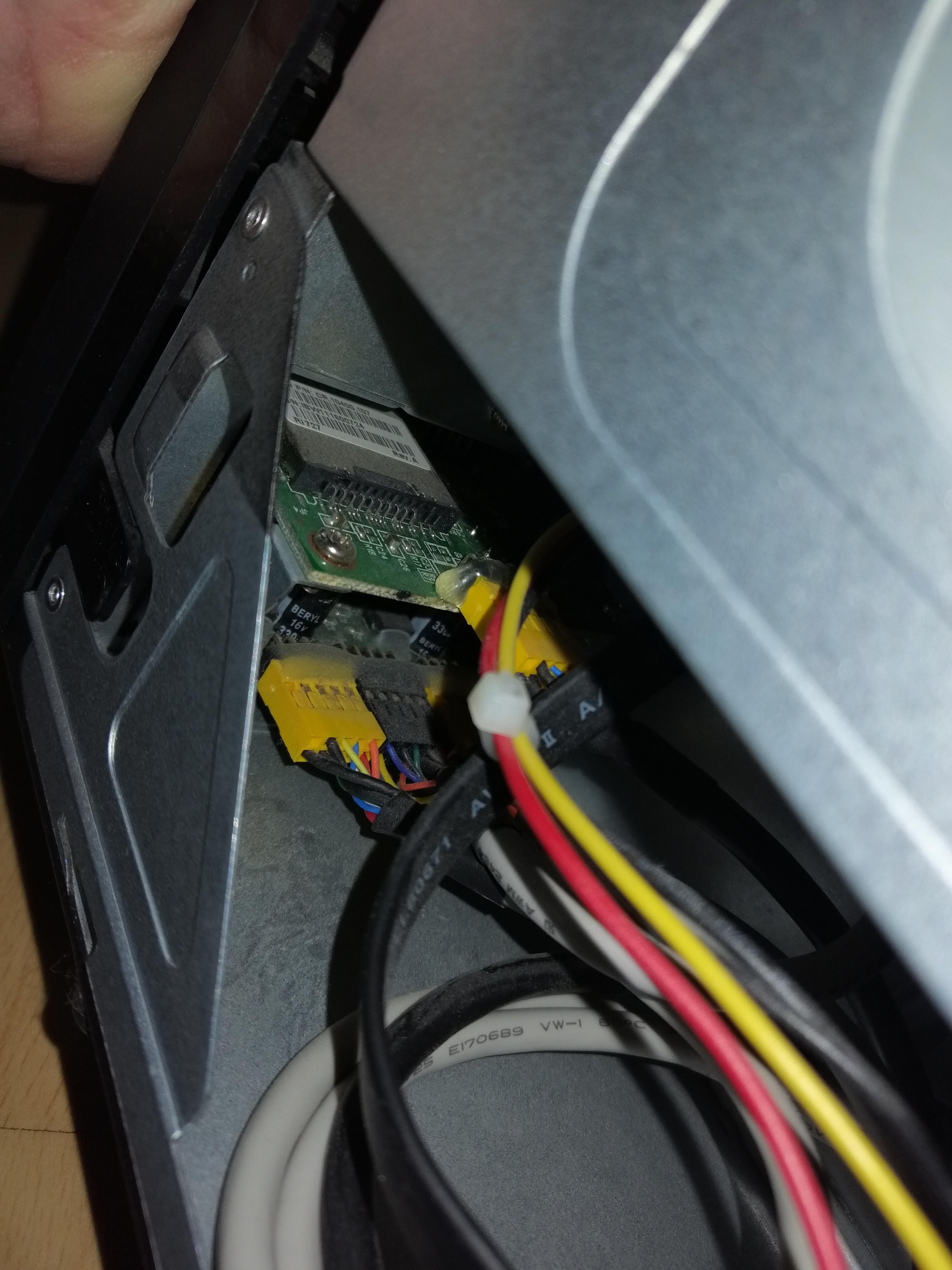

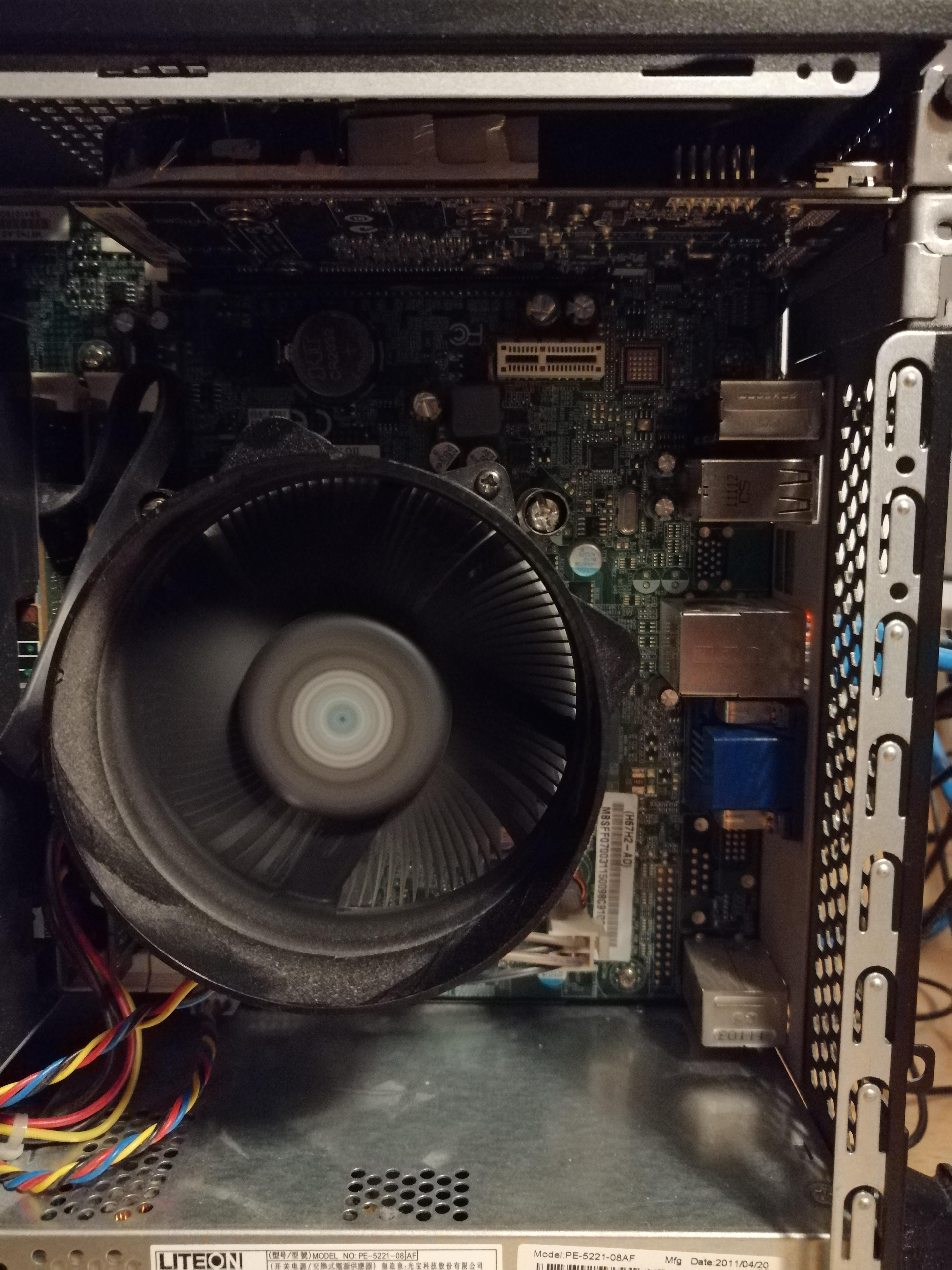

Wie sieht das denn von innen/hinten aus. Sind da Schienen und schraublöcher, oder wie ist das ins Gehäuse integriert?
ist nur mit zwei Schrauben befestigt, kann man also ohne Probleme ausbauen... hinten ist leider gar kein Platz für irgendwas
das Teil ist mit STeckern verbunden, die kann man lösen und was anderes dranstecken
Das Board bräuchte halt nen USB 3.0 Header, den wird es mit ziemlicher Sicherheit nicht haben.
das Ding mit den gelben Steckern ist der Card Reader von innen/hinten...
das andere Bild das Mainboard hinten

Würde mich sehr wundert, wenn USB3.0 Header vorhanden und nicht nach außen geführt wären...

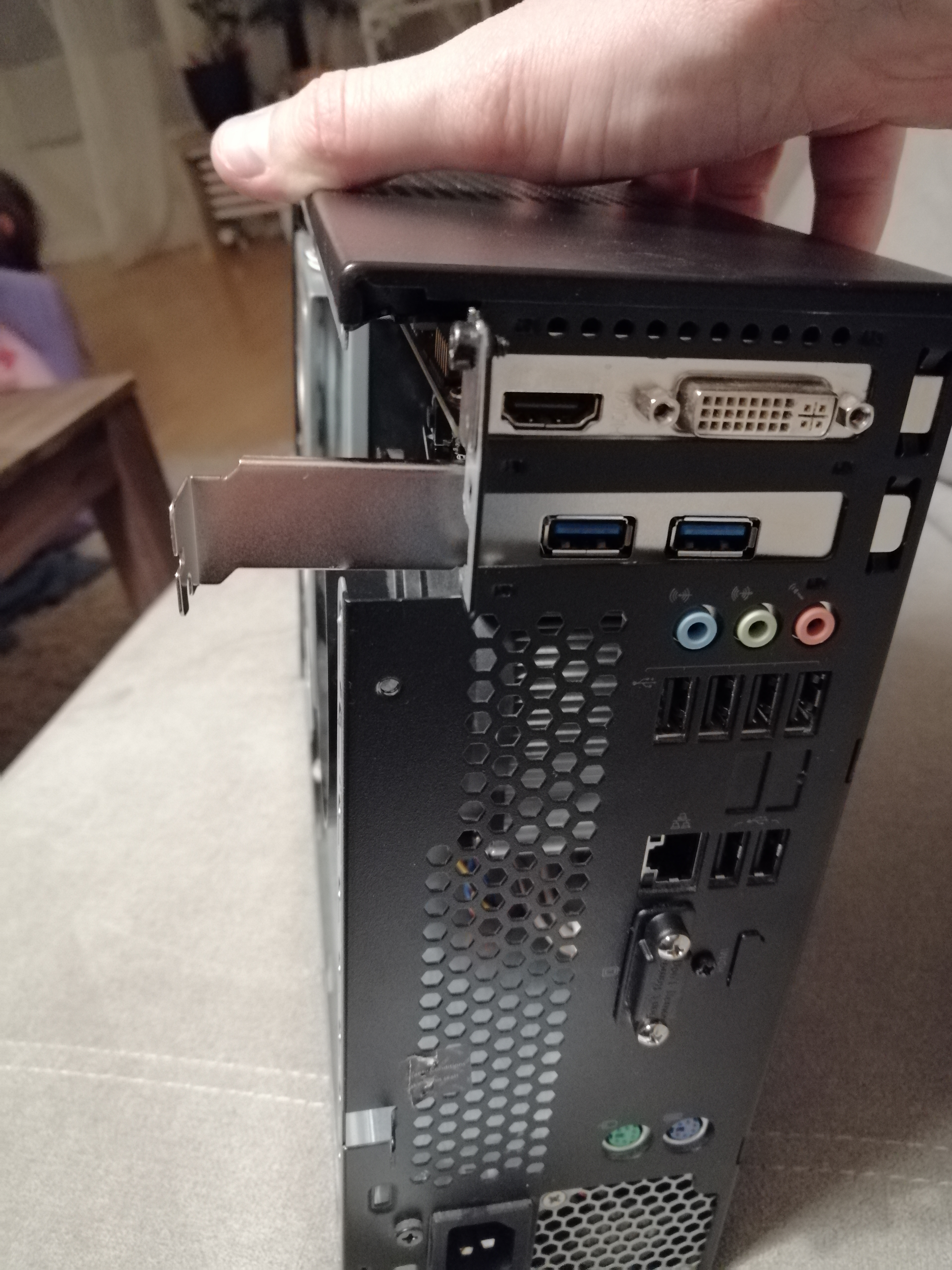

Das weiße sieht doch aus wie ein PCIe x1.
Da geht noch eine USB 3 Karte rein. Ein Slot nach hinten ist frei.

ja super, genau das mache ich!
Danke euch :-)
den Staub krieg ich weg, bestimmt...

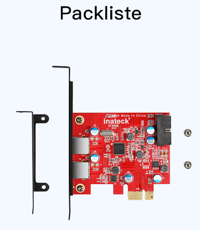

Mit der Karte hast du auch einen "internen 19 poligen" Port für USB 3.
Du kannst so etwas mit anschließen:

Die aus meinem Link oben in #10 braucht keine zusätzliche Stromversorgung und hat die passende Blende für dein System dabei.

hab die empfohlene eben gekauft, die ist ja tatsächlich exakt das, was ich suche...wer lesen kann...
Danke euch!!
so, gestern bei Amazon bestellt, heut Abend eingebaut- funktioniert mit alten USB Sticks super, nur mit der neuen USB 3.0 externen Festplatte nicht- hat sie anfangs kurz erkannt, mittlerweile garnicht mehr.. konnte eine Datei teilweise übertragen, mittendrin hat er mit Fehlermeldung abgebrochen--
habe die mitgelieferten Treiber erst installiert, dann von der Herstellerseite runtergeladen, Windows 10 bestätigt, dass die optimalen Treiber installiert sind- was ist da nur los?!
