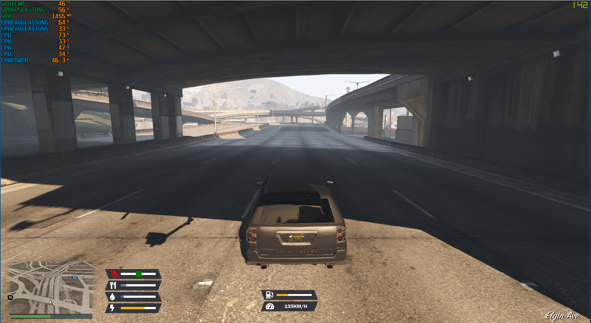

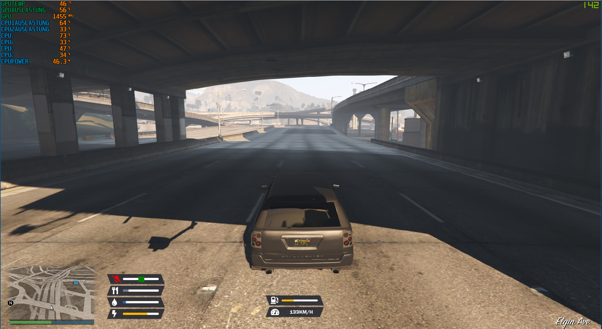

So habe mich da mal durch gearbeitet. ich hoffe der Screenshot hilft weiter und kann mein Problem lösen.
Ist der Screen von dem moment mit dem Standbild/Ruckler? Sieht soweit unauffällig aus. CPU Takt würde noch fehlen , sowie die FPS.
SSD oder HDD im Notebook? Wo ist das Spiel installiert? Die Ruckler in GTA only oder generell?

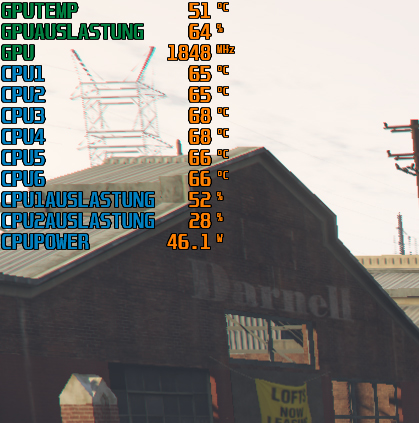

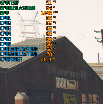

Ja das mit der CPU Taktung bekomme ich nicht mit angezeigt aber liegen alle 6 Kerne bei 3700 GHz ca und die FPS bei dem Screenshot liegt bei 98. Spiel und Windows liegt auf einer SSD. Ruckler nur in GTA
Hier mit den Kernen
Und nochmal die Frage ... Screenshot von dem moment wo es Ruckelt? Wo es flüssig läuft brauchen wir ja nix zu prüfen, da sieht nix auffällig aus.
Die RAM Auslastung könntest du noch mit Einblenden lassen
