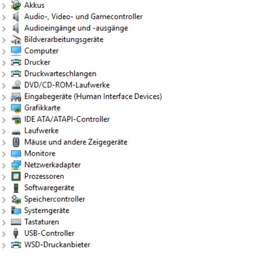

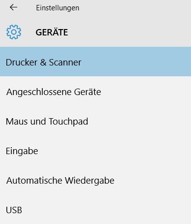

Bluetooth ist weg. Ich weiss nicht seit wann, aber es ist weg. Im Herbst war es noch da.
So sieht das aus: Geräte_Win10_Kein_Bluetooth.JPG

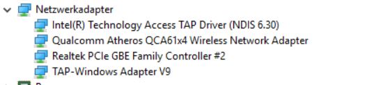

Der WLAN-Teil des Treibers funktioniert einwandfrei: damit bin ich jetzt gerade hier... Es ist "nur" der Bluetoothteil, der nicht will... siehe Screenshots.

In deinen Bildern ist der Bluetoothadaper gar nicht zu sehen. Hast Du Fehler im Gerätemanager?
Hallo miac,
genau das ist mein Problem: Bluetooth wird in Win10 unter Geräten erst gar nicht gelistet; wobei es definitiv schon mal dort war und wohl durch irgendein Update (sei es Windows oder einer der zahlreichen Treiber) dann gelöscht wurde.
Und nein: im Gerätemanager gibt es momentan keine Konflikte:

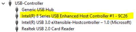

@ miac: ich habe nach deinem Posting gerade nochmal alles Kategorien im Gerätemanager durchgeschaut: dabei hat sich herausgestellt, dass es zwar keinen Konflikt gab, aber beim USB Host Controller wohl ein Treiber zu aktualisieren war:
Den habe ich aktualisiert und siehe da, Bluetooth taucht wieder unter Geräten auf und funktioniert einwandfrei: alle gekoppelten Geräte erscheinen und funktionieren entsprechend (Datentransfer, Audio,...)
Du hast mich auf die richtige Spur gebracht. :schluck:
P.S.: es erschließt sich mir dennoch nicht, welchen Einfluß der USB-Treiber auf das Bluetooth-Modul hat... aber wie gesagt: nach dieser Maßnahme waren alle Bluetooth-Elemente wieder da...
Es kann durchaus sein, daß das BT Modul über USB angeschlossen ist.
