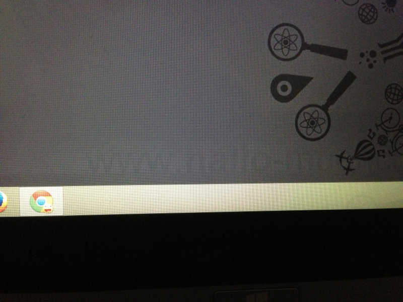

Hier mal leidee nicht so toll zu sehen ein beispiel. Dieses passiert schon nach nirgendwie 20min.
Zum Verschleiß nach nem halben Jahr bei nem 1000€ gerät sollt noch nicht so eine art von Verschleis auftretten.

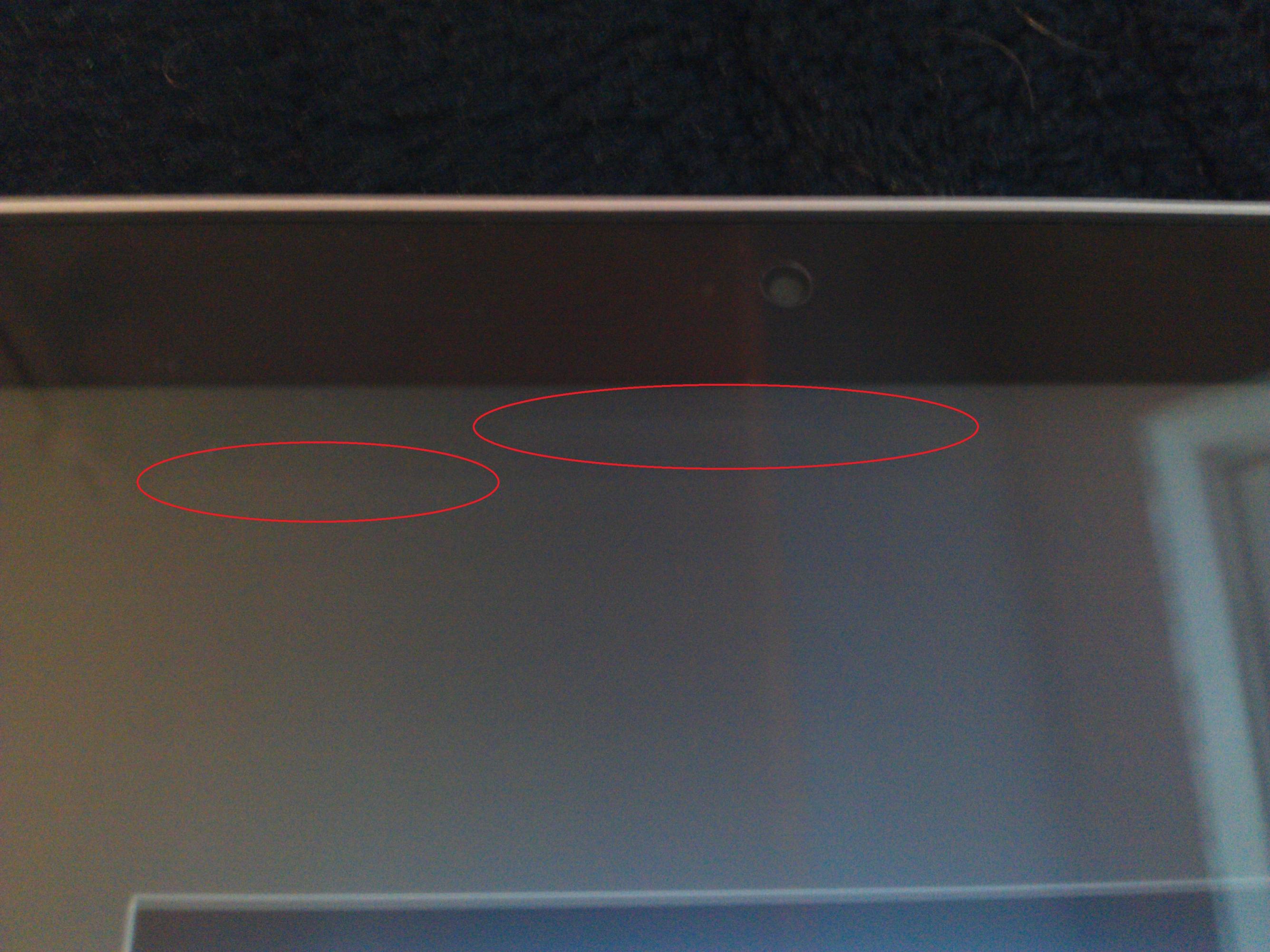

ich habe diesen Effekt auch gerade bei meinem Acer W700 festgestellt. Das Gerät ist jetzt 1,5 Jahre alt und schon nach wenigen Minuten kann ich das vorherige Bild schon Erkennen.
Zum Test habe ich Google Chrome geöffnet und bei Google nach "Hallo" gesucht. Das Ganze habe ich dann lediglich 1 Minute "einwirken" lassen und schon konnte ich beim Minimieren des Browsers die Internetseite auf dem Desktop erkennen. (siehe Foto)
Betroffen ist der Bildschirmrand oben und unten. Das Ganze hat dann ca. 3 Minuten "nachgekühlt" und ist dann wieder verschwunden. Ich habe nun jetzt bedenken, dass sich dieser Effekt noch viel Verschlimmern kann und dass das Display dadurch kaputt geht.
Sollte ich das Tablet evt. austauschen? Ich hatte schon damals das Surface Pro in Aussicht, jedoch gab es dieses noch nicht, als ich das Acer gekauft habe. Inzwischen gibt es schon das Surface Pro in der 3. Generation.
