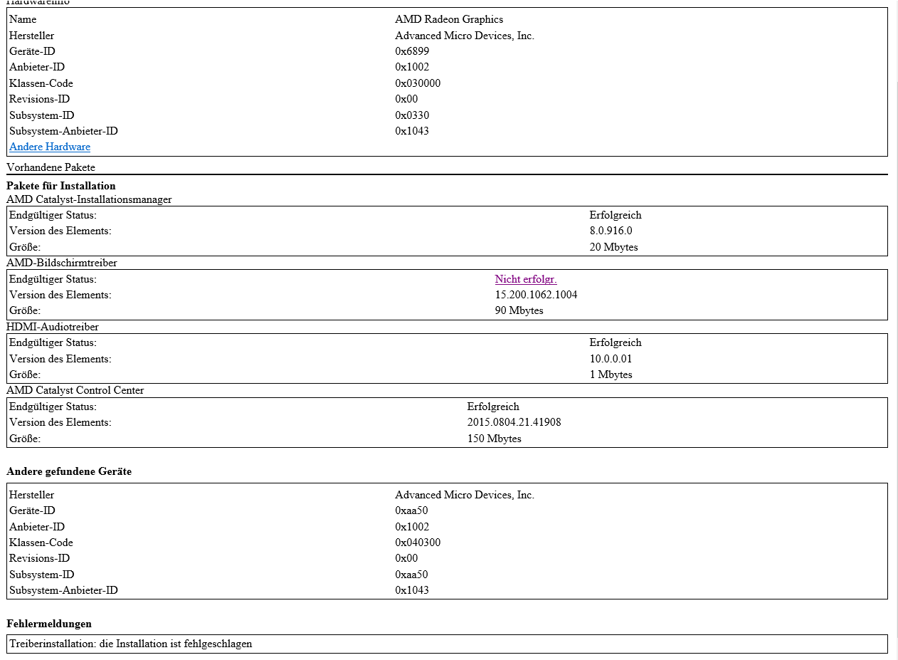

nach der erneuten Installation des Treibers via automatischer Treibererkennung kam die folgende Fehlermeldung:
die manuelle Installation ohne Erkennung läuft noch
man benutzt immer die manuelle Installation ;)
