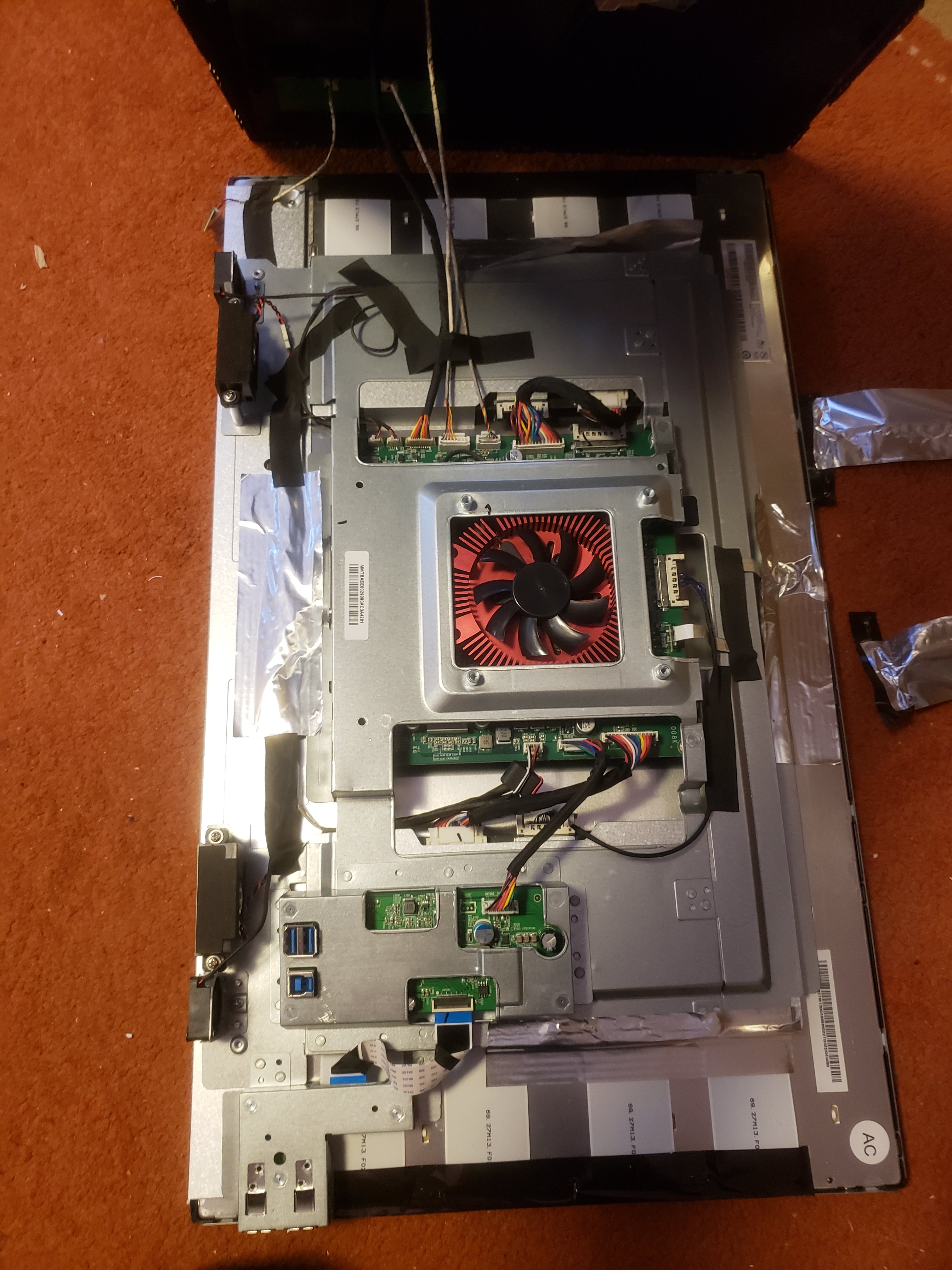

Hierfür muss man wortwörtlich den ganzen Monitor auseinanderbauen.
1. Gehäuse aufhebeln (sind Clips an den Seiten, die Vorder und Rückseite zusammenhalten)
2. 3 Verbindungskabel Rückseite und G-Sync Modul trennen sowie Power LED lösen
3. Alle Kleber lösen, welche den Rahmen vom G-Sync Modul festhalten
4. Alle restlichen Verbindungskabel vom G-Sync Modul lösen
5. G-Sync Rahmen vorsichtig anheben, unter dem Modul ist noch ein Verbindungskabel welches gelöst werden muss
6. Schrauben vom Modul und Rahmen lösen inklusive 1 Schraube an IO-Blende
7. FPGA Modul vom Board lösen (2 schwarze Schrauben)
8. Kühlkörper vom FPGA Modul lösen (4 silberne Schrauben)

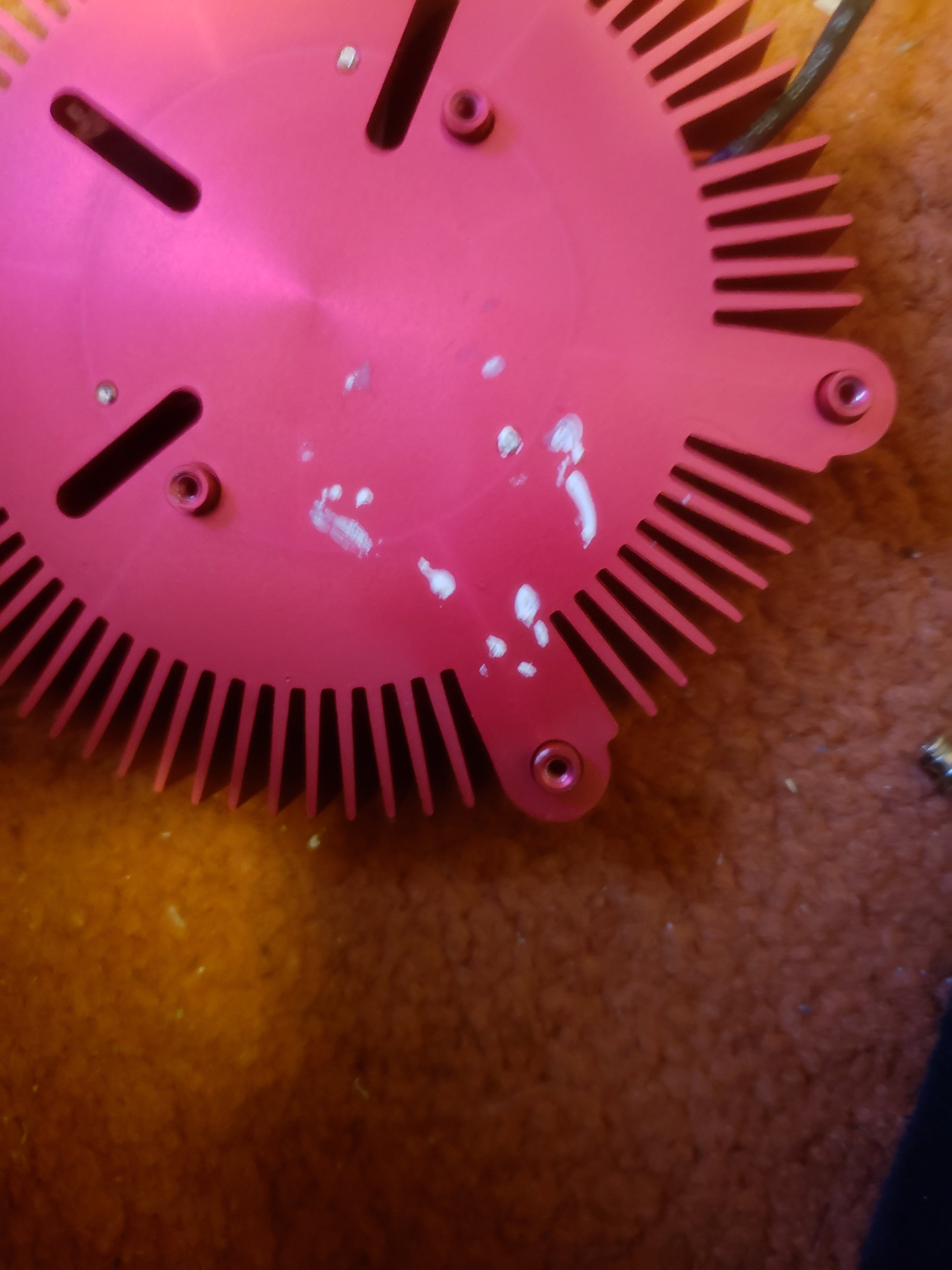

Heraus kam dann das hier:

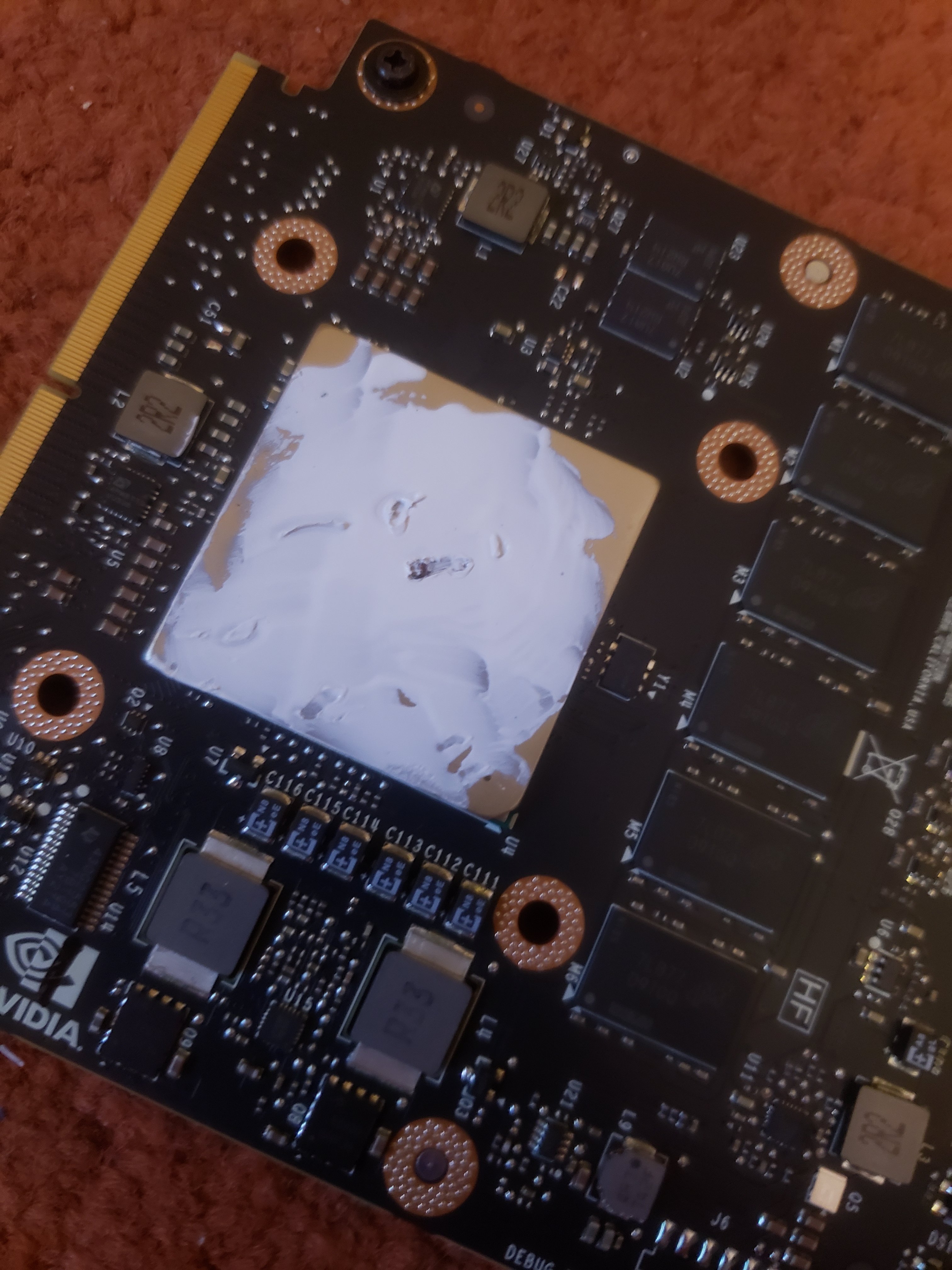

Wie man sieht perfekter Kontakt mit dem Kühlkörper. Dies lag daran, dass der Lüfter auf den Kühlkörper geschraubt ist und die Schrauben auf der anderen Seite überstehen wenn man sie fest anzieht, etwas gelockert, neue WLP drauf und schon hat man eine Maximaltemperatur von 53C bei einer Raumtemperatur von 24C und minimaler Lüftergeschwindigkeit von 1200RPM (Übers Service Menu einstellbar - gibt an der Seite Hinten 4 Knöpfe, von Oben nach unten gezählt muss man diese Reihenfolge relativ schnell eingeben 4,4,3,3,2,2)

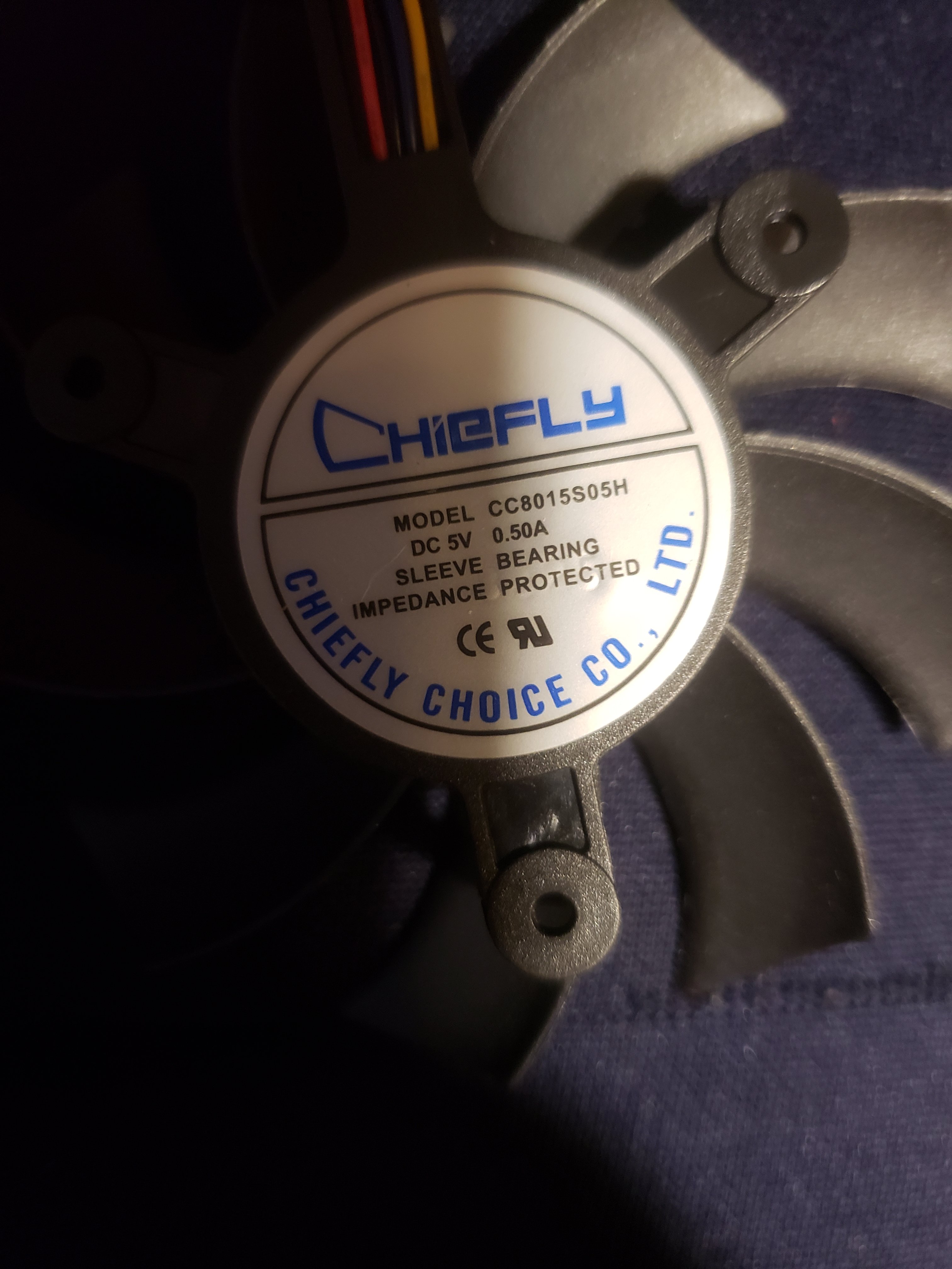

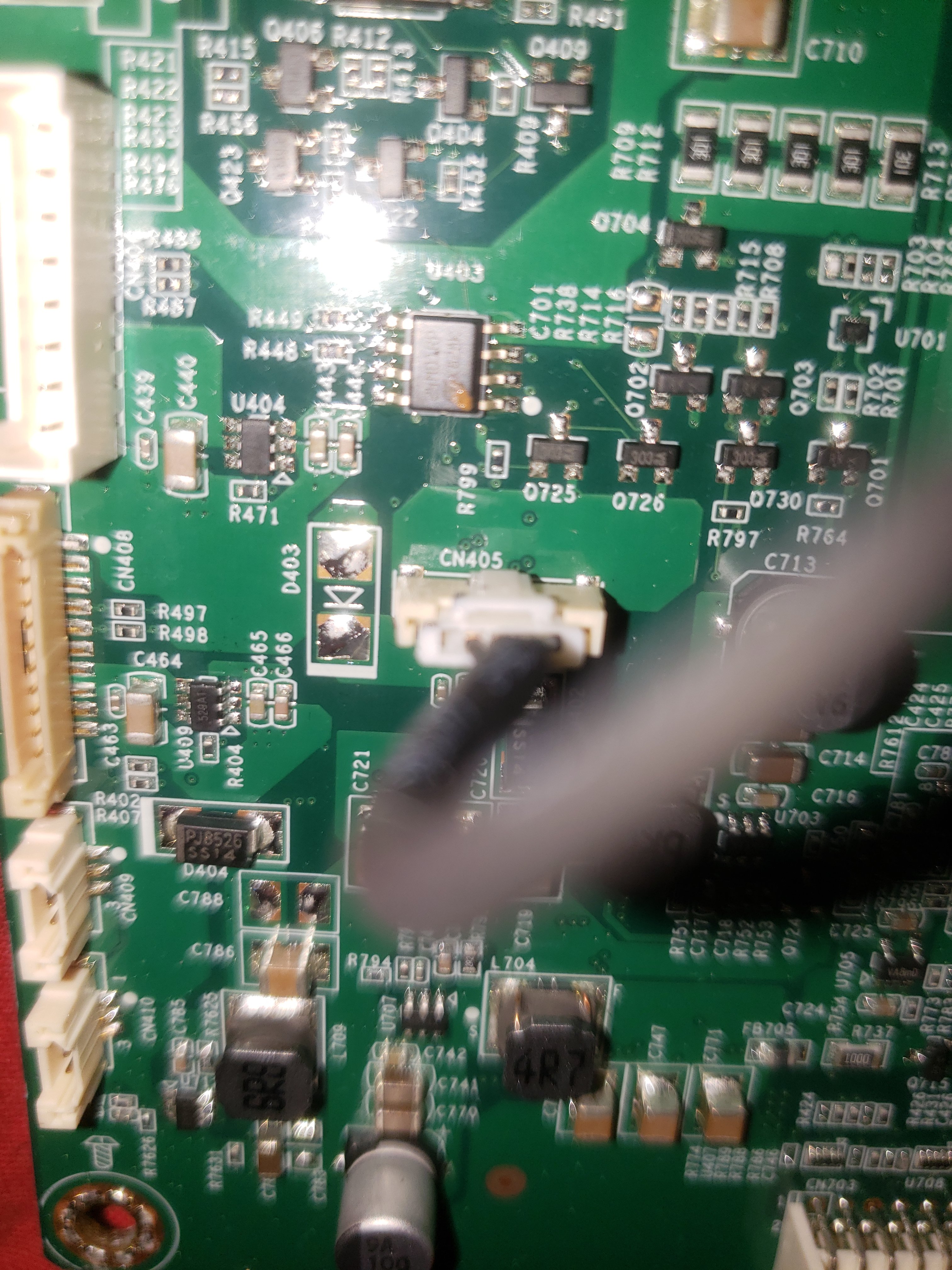

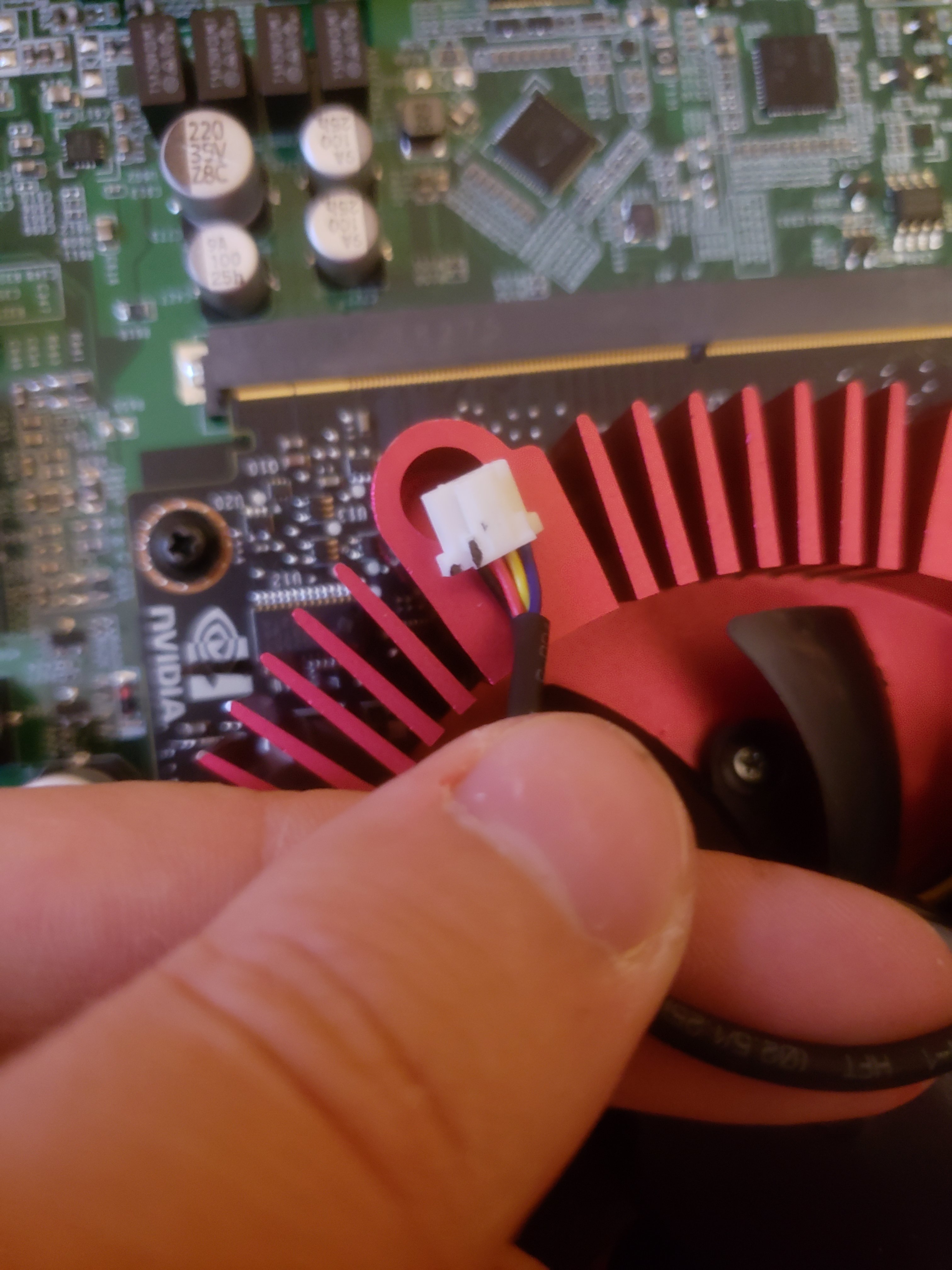

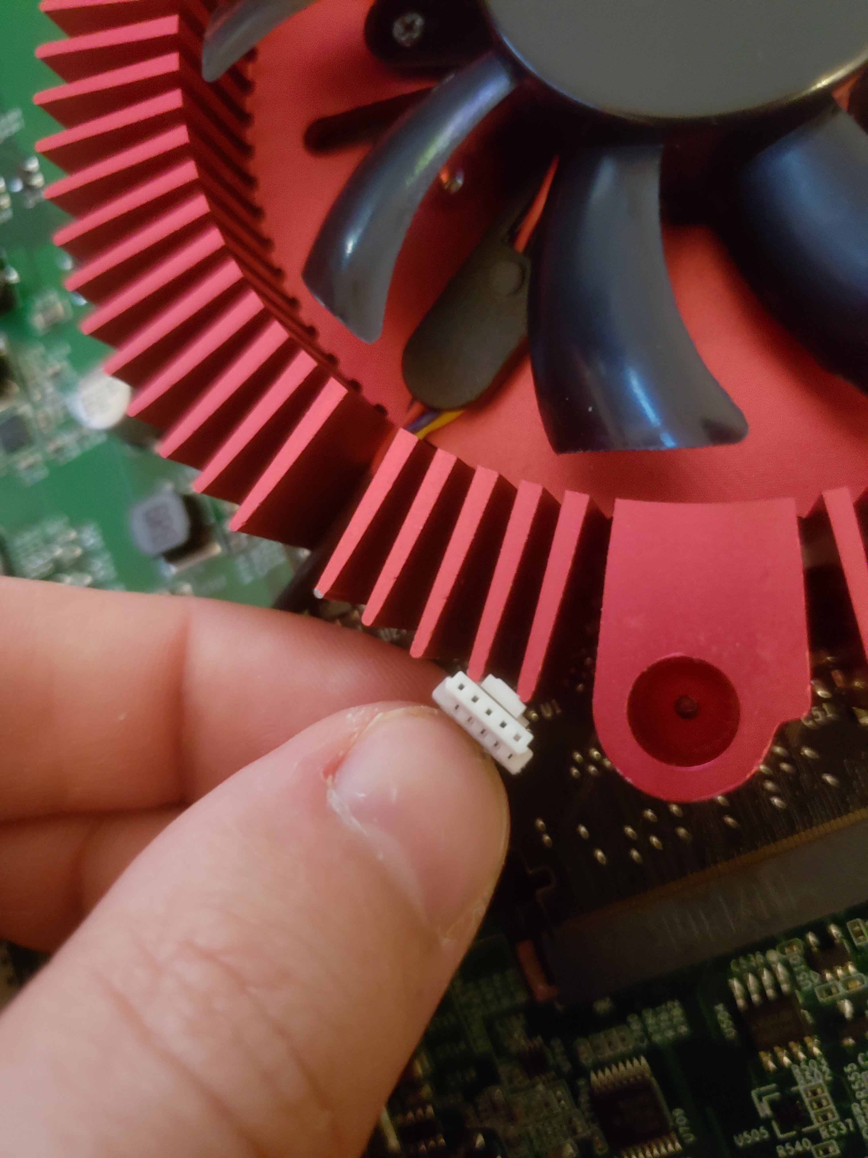

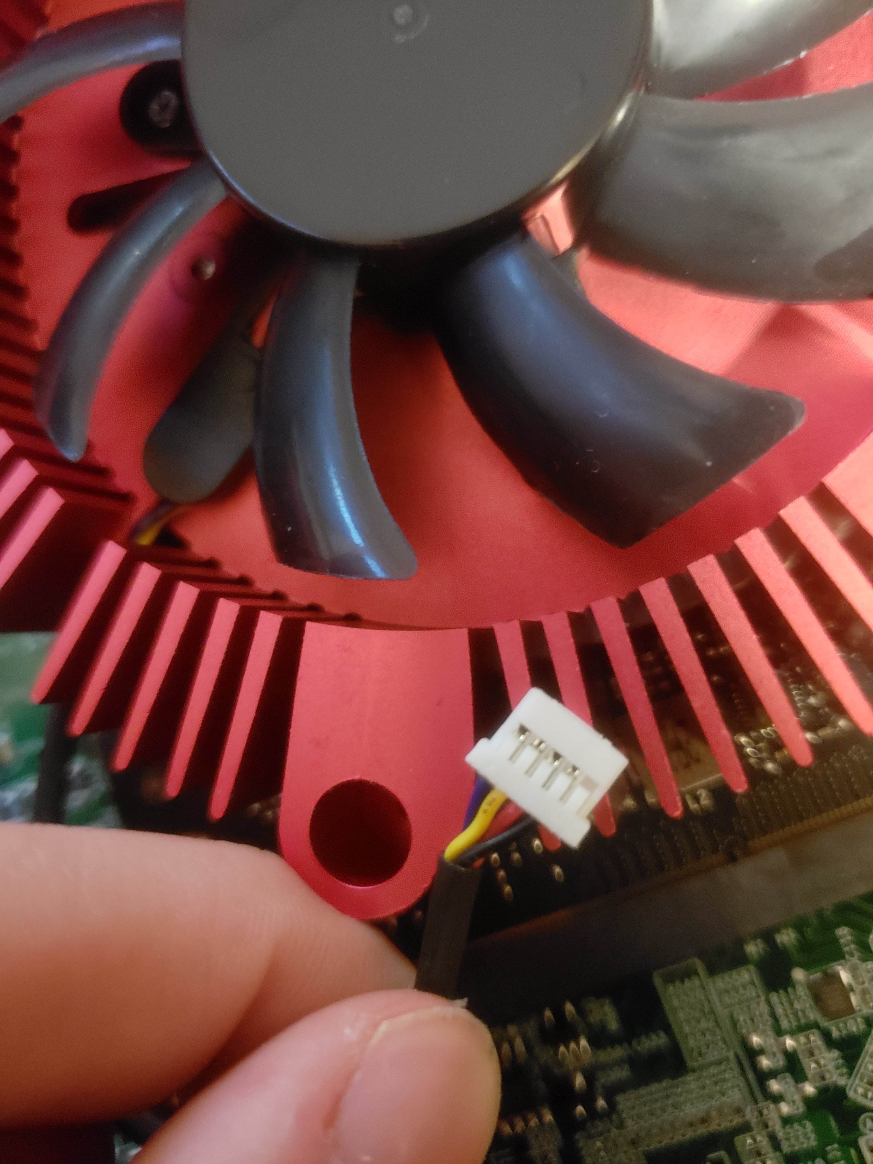

Aber was für einen Lüfter brauche ich da? Grob gemessen ist der Lüfter 92mm und sieht aus wie ein GPU Lüfter, den Anschluss habe ich aber bisher meine ich nicht gesehen. Auf dem Anschluss vom Board steht CN405. Die Modellnummer vom Lüfter führt leider Nirgendswohin.
Der Lüfter ist ca. 12mm hoch, es wäre aber Platz bis ca. 20mm

Sieht für mich nach (zu langer) Recherche wie ein JST Connector aus. Frage ist halt was für einer.
Nach nem JST XH (wie er normal bei Lüftern für 3D Drucker verwendet wird) sieht es nicht aus. Ebenso fallen GH, ZH, PH, SH, XHR, PA, GHR raus.
Hmm, kann ich verstehen. Um welchen Pitch handelt es sich denn beim deinem Stecker? Man könnte ja auch die Buchse auf der Platine mit tauschen. Oder Du teilst das Kabel und verbindest es neu mit Wago Klemmen o.Ä. das ist dann aber schon ne ziemliche Mac Guyver Lösung.

Hab mal paar Kleinigkeiten bestellt. Kann aber erst gegen Mitte nächste Woche wegen Referaten nen Update geben. (Auch Bezüglich Pitch & Co)

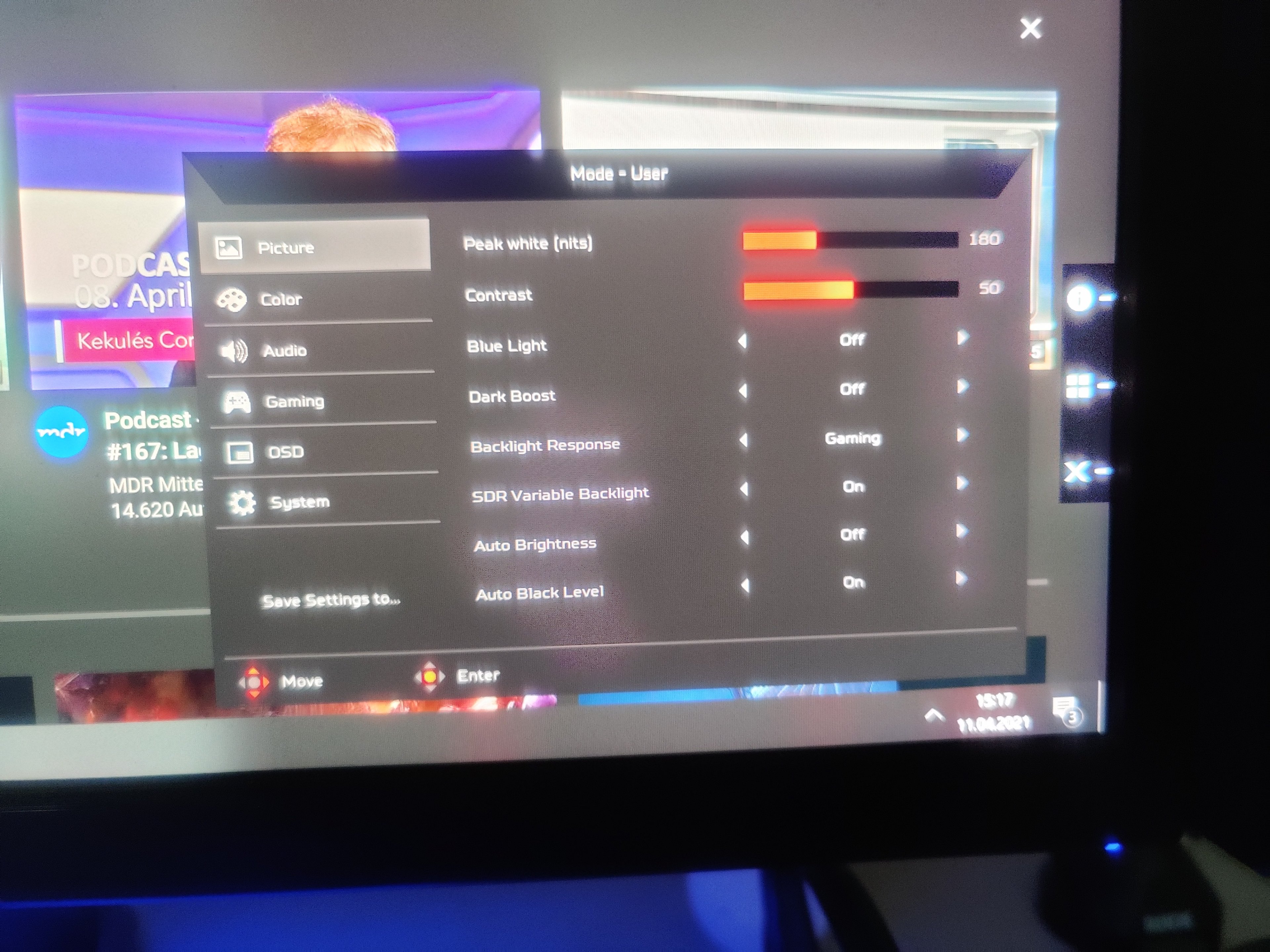

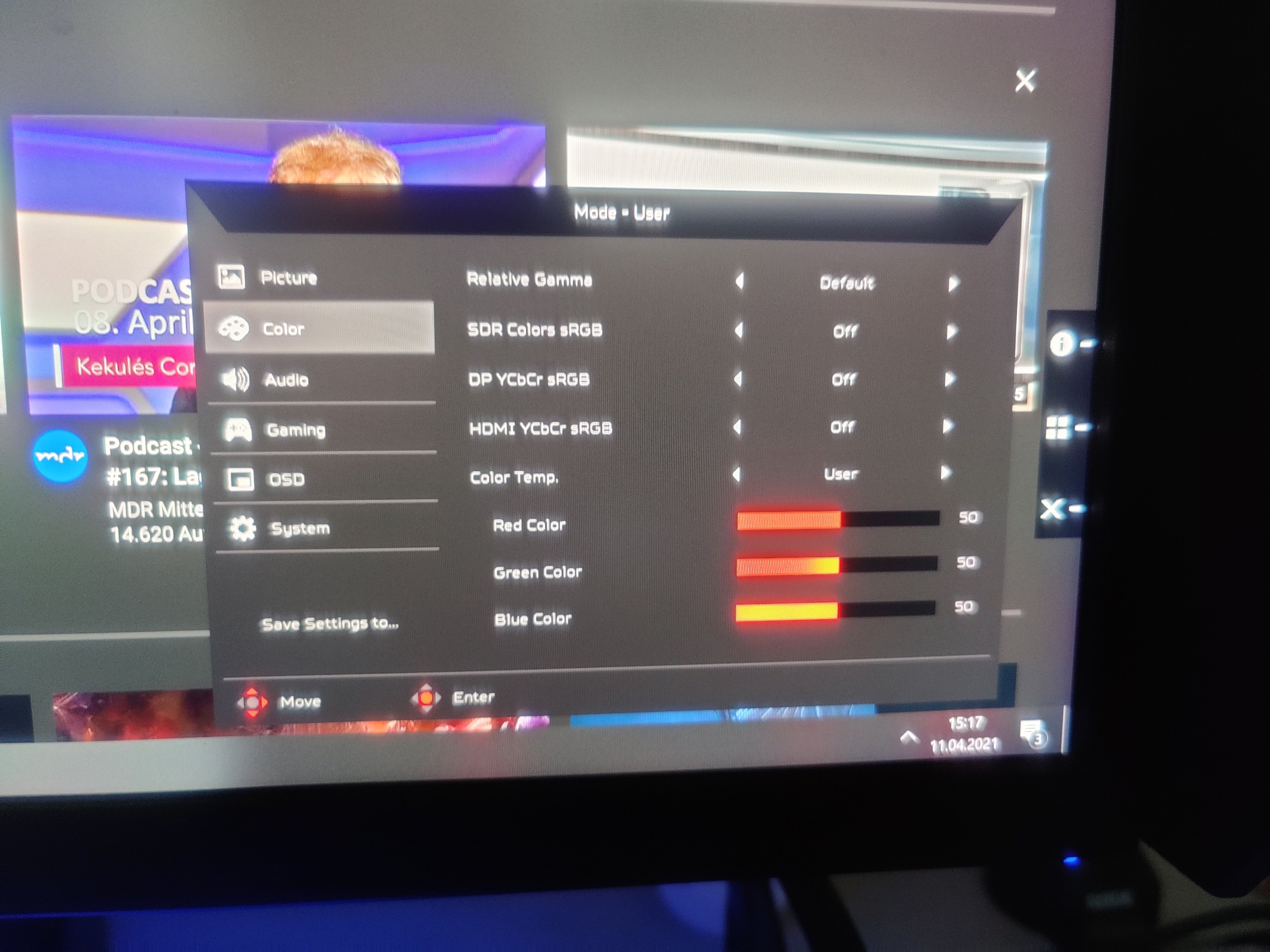

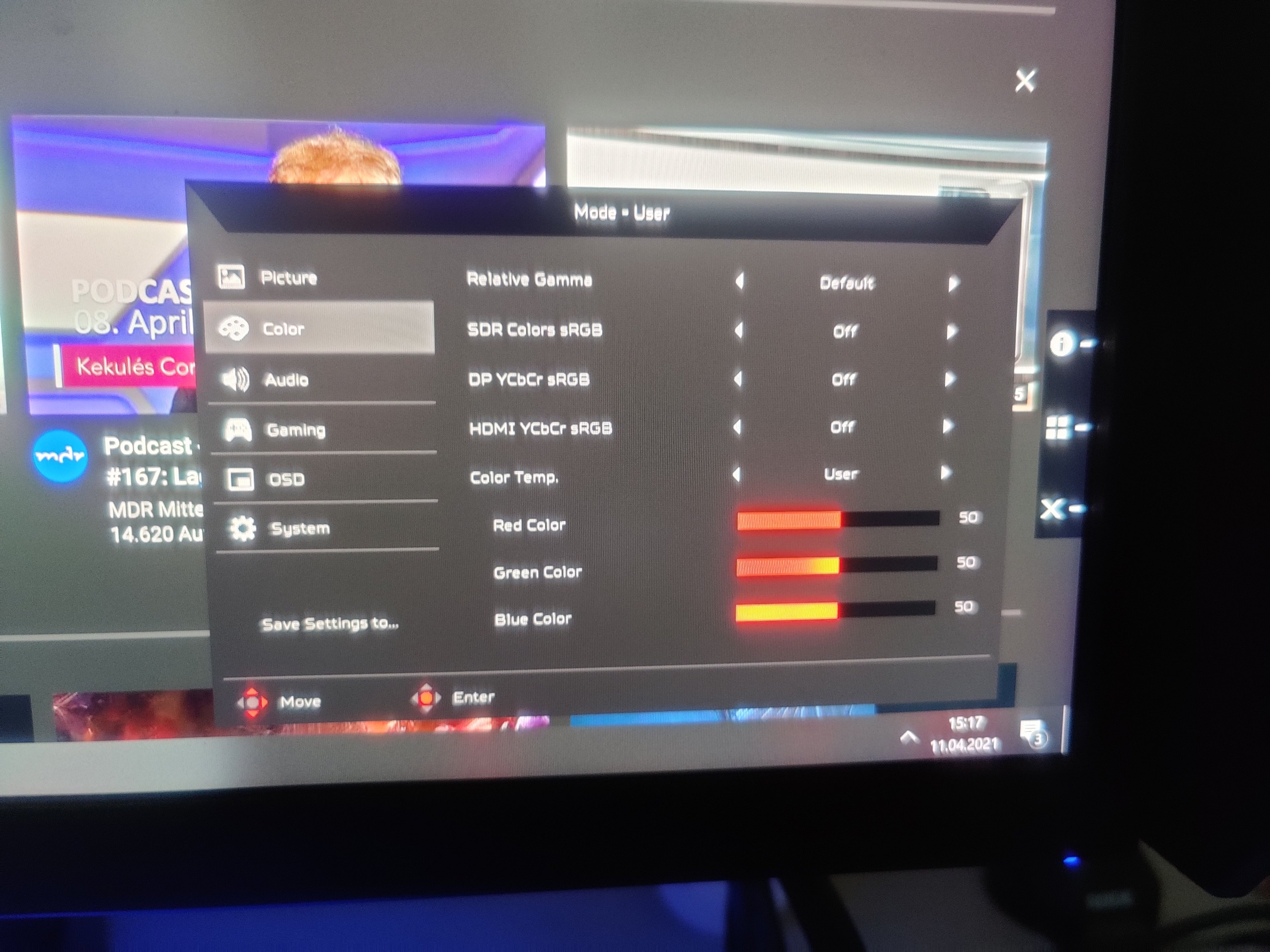

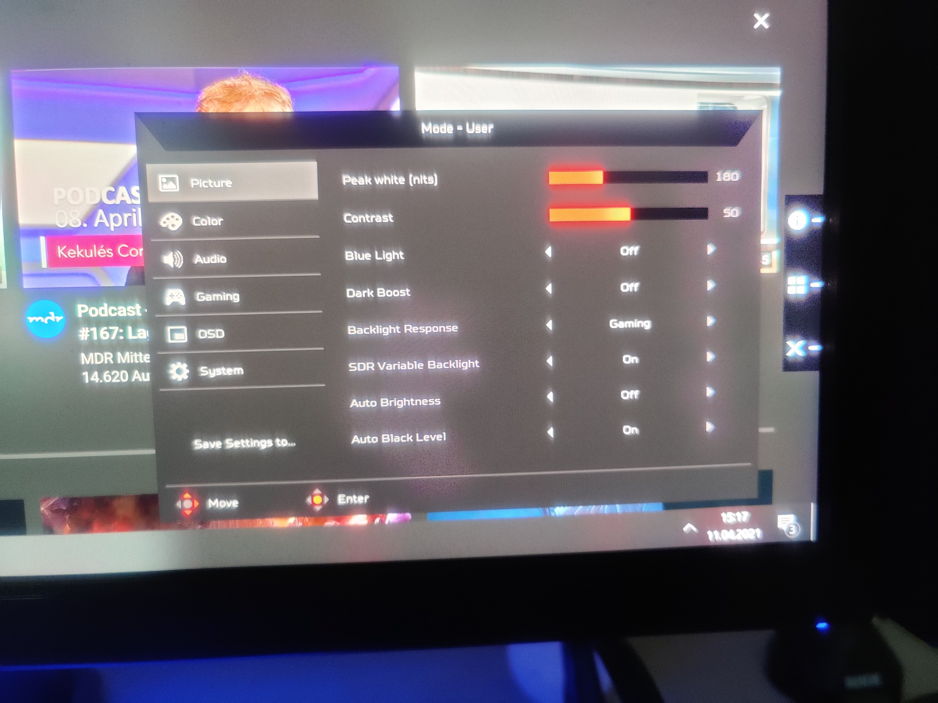

Also es lag tatsächlich an Deep Sleep Modus, danke für deine Hilfe. Mir is gestern noch aufgefallen das ich nicht immer Farb und Helligkeitseinstellungen machen kann, es ist einfach ausgegraut und dann geht's doch wieder. Könntest du mir mal deine Einstellungen zeigen bitte
Man sollte aber allgemein nicht an den Farbeinstellungen rumspielen, der ist schon Profi-kalibriert, wenn man nicht selber nen Kalibriergerät hat, verfälscht man sich nur selber das Bild. (Auch wenn viele Leute anscheinend ein falsches Bild mögen...)
