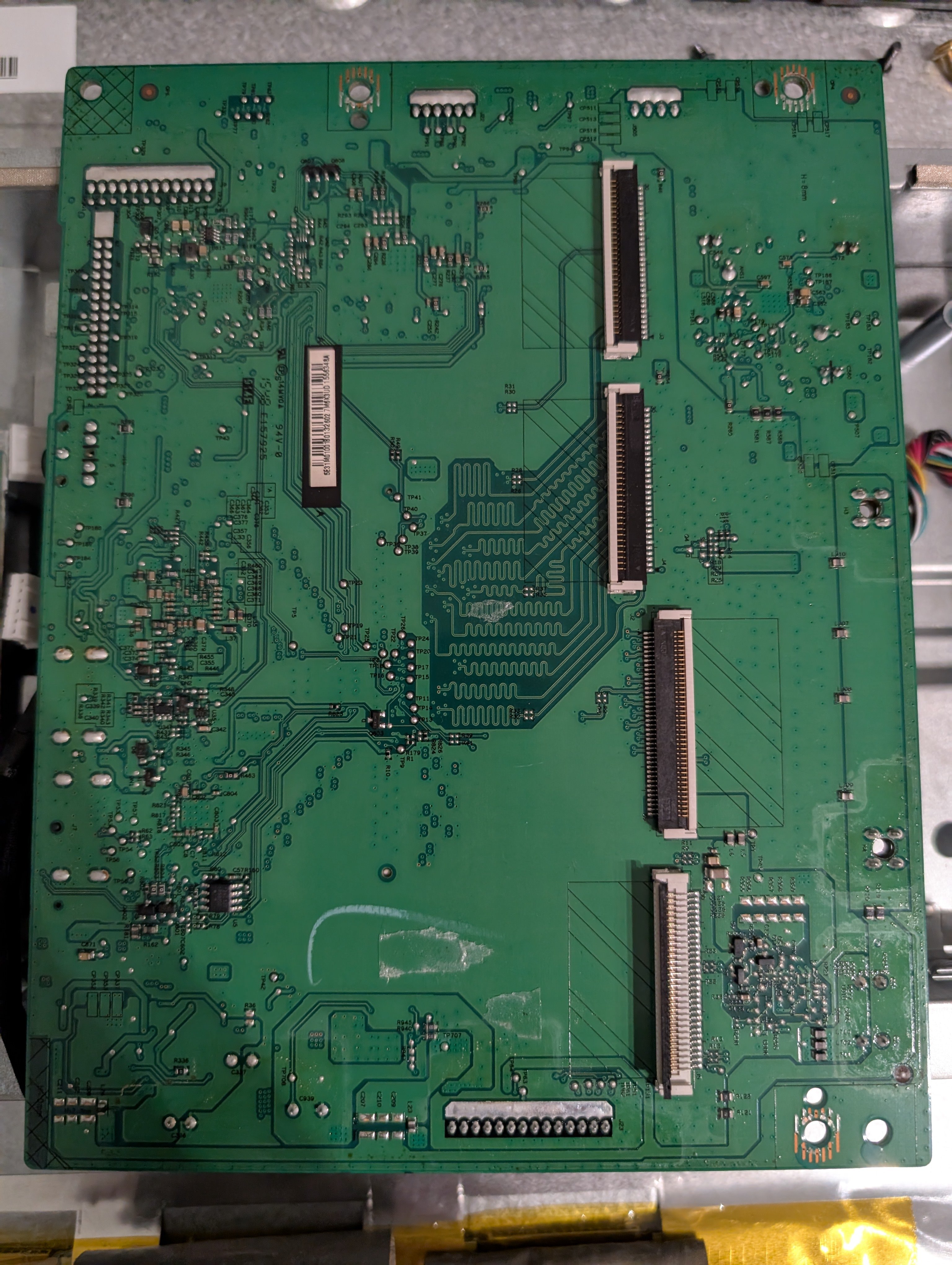

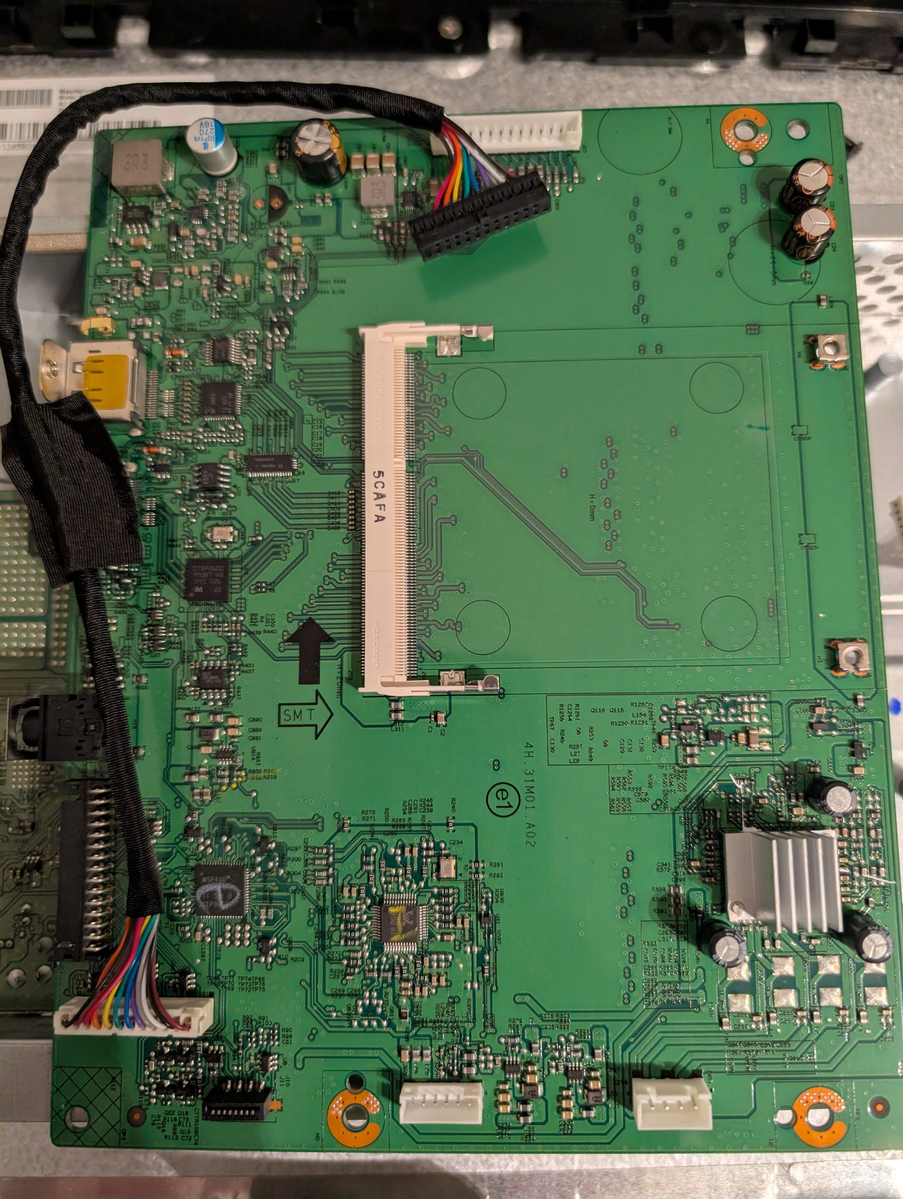

Kennt sich jemand soweit aus, um mir zu sagen, an welcher Stelle die Stromversorgung für das Backlight liegt? Anbei einmal Fotos der Platine.
Das G-Sync Modul habe ich einmal herausgenommen für die Bilder.

Ist das ernsthaft ein SO-DIMM Slot ?

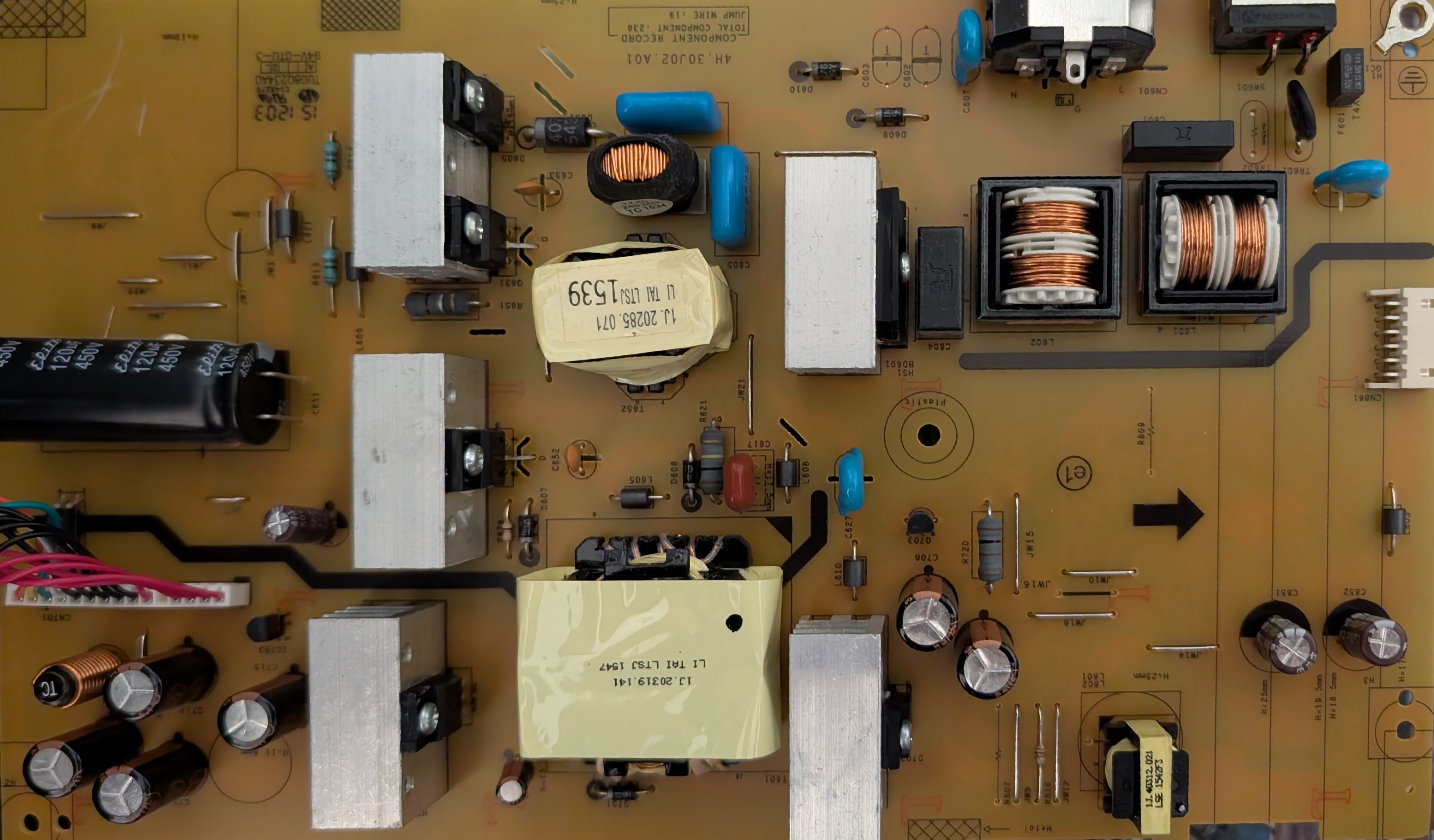

Ich hänge eben auch nochmal ein Foto von der Platine vom Netzteil an, es geht ein Kabel zum Steuerungsboard vom Panel, möglicherweise kommt die Stromversorgung also direkt vom Netzteil?
Könnte man hier einfach mal ein paar Komponenten wie z.B. Dioden durchmessen um diese als Fehlerquelle auszuschließen?

In diesem Slot ist das G-Sync Modul, ja sieht sehr nach einem SO-DIMM Slot aus.
