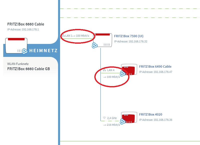

Seit gestern hab ich nur noch 100Mbits im Heim Netz
Seit dem Update auf 7.28 habe ich nur noch 100Mbit/s im Privaten netz :(
Im Internet habe ich noch nichts gefunden.... jemand ne Ahnung was da los ist ?
alle Einstellungen sind auf 1Gbit/s
Aktueller Stand
FB 6660 7.28
FB 7590 7.28
FB 6490 7.28
FB 4020 7.01
vorher Stand auf beiden rot eingekreisten stellen 1Gbit/s

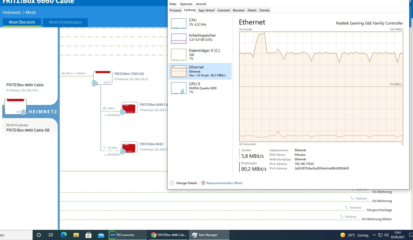

Die Verbindung vom Haupt Router 6660 zur 7590 geht wieder mit 1Gbit/s ca. 20m, neu starten hat geholfen.
Von der 7590 zur 6490 ist etwas länger ca. 50m Kabel
ich meine vor dem update gingen ca. 950Mbit/s durch
neu starten, Kabel umstecken usw. alles versucht immer noch 100Mbit/s

lag doch am 50m Kabel :( ist ja auch schon fasst 10Jahre alt.... muss wohl was neues rein.
