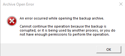

ich habe im Jahre 2019 ein Backup von meiner alten Festplatte gemacht.
Auf der Sicherung befinden sich drei "tibx" Dateien.
Wenn ich versuche diese mit Acronis zu mounten bzw. zu öffnen, erscheint eine Fehlermeldung (archive open error an error occurred while opening the backup archive).
Die Dateien sind sehr groß und mich würde es wundern, wenn diese leer sind.
Wie kann ich die Dateien öffnen?
Bilder sind angefügt.

Mögliche Gründe stehen ja im Fehler drin.
Versucht du denn das Backup mit der selben Version von 2019 zu öffnen? Keine Ahnung, ob es da mal Änderungen vom Format gab.
was sagt Acronis Support dazu?
Mit welcher Version willst du diese öffnen? tibx geht nur ab 2020.
Aber schätze mal eher, dass die Files korrupt sind.
Evtl. mal noch Virenscanner abschalten, der blockiert bei riesigen Dateien ja auch gern mal etwas länger.
Fehlen da nicht Dateien, wenn es nur die 'Laufwerk.tibx', 'Laufwerke-0006.tibx' bzw. 'Laufwerke-0007.tibx' gibt?

@Incanus
Ja, da fehlen die restlichen Sicherungen einer inkrementellen Sicherung. Wenn die weg sind, dann ist dieses Backup wertlos.
Reaktionen: s1ave77 und BFF
Die erste Datei hat 12 KB, da kann was nicht stimmen. Und wo sind die Dateien 0002 bis 0005?
Ah, den zweiten Screenshot hatte ich garnicht registriert.
Ja, dann werden Files fehlen.
Als er das Backup gemacht hat, hat er immer automatisch die Nummern gelöscht. Das war ein laufender Plan und von der Größe der zwei Dateien macht das auch Sinn, dass es dazwischen keine Backups gab.
Ich hatte glaub eingestellt, dass er immer nur 1 Inkrementelle Sicherung behalten soll.
Dann fehlt aber doch die Basis-Sicherung. Darauf bauen die inkrementellen Sicherungen auf.
Reaktionen: LukS und MadDog
Wenn Teile des Backups fehlen kann man nichts mehr machen.

hast du nur die Sicherung gemacht oder auch validieren lassen. Denn Acronis sichert zwar manchmal, aber wenn das Achriv durch irgendwas korrumpiert wurde, bekommst du das ohne eine Validierung nicht mit! Darum immer nach dem Backup gegegenprüfen lassen.

ich glaub dir fehlt die Hauptsicherung. Da ist irgendwas schief gegangen. Eventuell den Acronis Support fragen.
Ich weiß, hilft dem TE nicht (mehr), zeigt aber wieder mal, dass ein Backup erst so genannt werden darf, wenn es auch (regelmäßige) Restore Tests gibt…

Habe eine Software gefunden namens "Multiextractor", welche die tbix Dateien zumindest öffnen kann und man so Zugriff drauf hat. Ich weiß nur nicht, ob die Demo ein Limit hat aber wenigstens ein Programm, womit man diese Acronis Dateien doch öffnen kann.
