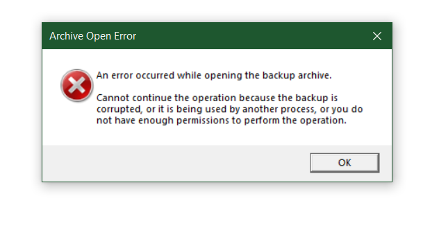

Hallo Leute,
seit neuestem plagt mich das Problem, das sich meine Acronis Backups nicht mehr via Windows Explorer öffnen lassen. Es erscheint folgende Fehlermeldung:
Noch vor kurzem funktionierte jedoch alles noch tadellos, doch mittlerweile funktioniert es unter Windows 10 Version 1909 und auch unter der Version 2004 nicht mehr. Ich habe Acronis schon komplett deinstalliert und wieder neu installiert. Es erscheint jedoch weiterhin oben besagte Fehlermeldung.
Es passiert, selbst mit ganz aktuell durchgeführten Backups, die gemäß Acronis Meldung vollkommen korrekt erstellt wurden ...
Wer weiß Rat?

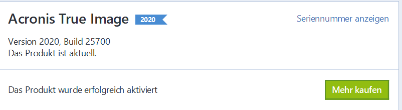

Es ist noch nichts weiter installiert als der Bildschirmtreiber und ACRONIS Version 2020 Build 25700!

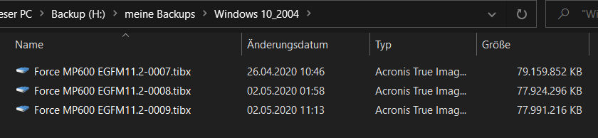

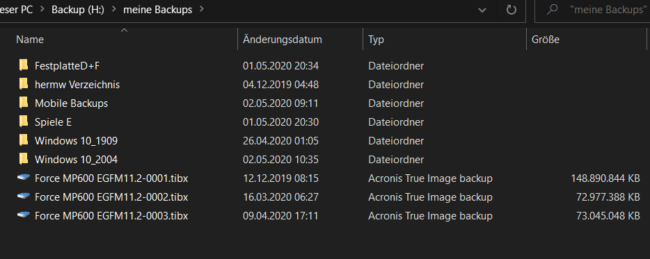

Seltsamerweise hat Acronis alle Vollständigen Backups anders abgelegt. Sie haben alle nicht im Dateinamen stehen "fullbackup", sondern wurden aufgeschlüsselt nach Nummern ...
Gerade ein Backup des frischen Systems durchgeführt - nach vollständiger Methode - aber Acronis speichert ds Backup wieder mit laufenden Nummern (ohne fullsystem Angabe). Auch hierein kann ich mit dem Windows Explorer nicht reinschauen.

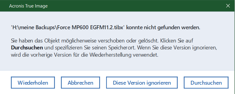

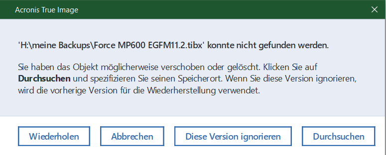

Fehlschlag des Recovery Versuchs, das gerade eben erstellte Backup zu recovern mit folgender Fehlermeldung:
Und wenn du im letzten Bild dann auf durchsuchen gehst und darüber dann dein letztes Image auswählst?
Die Meldung ist ja eigentlich klar, weil es den Dateinamen so ja nicht gibt.
Vergibst du beim erstellen eines Images, diesem immer einen neuen Namen?
Hallo @uwe-b. Das ist es ja. Auch wenn ich in dem Bild auf Durchsuchen gehe, erscheint eine Fehlermeldung. Dieses Backup kann nicht gelistet werden ...

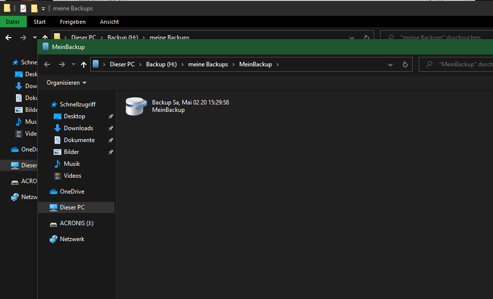

2. Mit dem Acronis USB Stick ins Acronis gebootet und dann dort ein neues Backup erstellt >>>
Man wird es nicht glauben, dieses Backup wird genauso erstellt wie in den Optionen auswählbar >>> Vollständiges Backup. Und jetzt kann ich auch mit dem Windows Explorer auf dieses Archiv zugreifen und auch recovern!
Alle anderen Backups, die mit Acronis über Windows erstellt wurden, sind fehlerhaft und können weder gelistet, noch recovert werden …
Also da ist was mit der Installation von Acronis gar nicht in Ordnung!
Momentan wird wieder die aktuellste Build von Acronis genutzt. Ich vermute ganz stark, es liegt ein Rechteproblem bei Windows vor … was evtl. mit meiner Platte H: Backup zu tun haben muss.
Auch seltsamerweise, trägt das Backup aus dem Acronis Linux eine Uhrzeit, welche wir momentan noch nicht erreicht haben. 2. Mai: 15:29 Uhr.

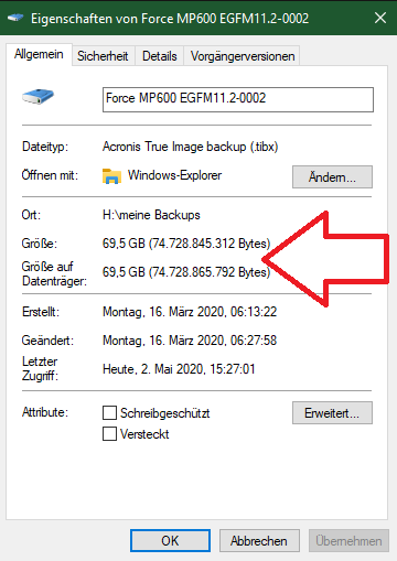

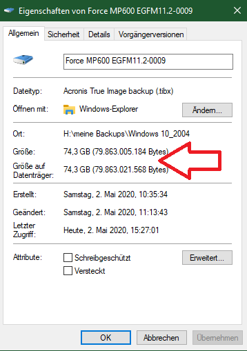

Bei den Eigenschaften aller(!) Windows Backups mit Acronis fällt auf, das die Dateigröße nicht übereinstimmt >>>
Nur, wie rette ich meine Backups?

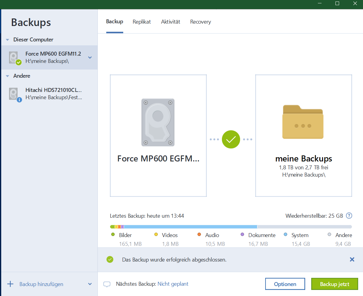

Ich habe gerade ein Backup erstellt und dieses gespeichert auf einer anderen Festplatte!
Und es funktioniert! Ich habe ein vollständiges Backup ohne Schwierigkeiten. Recovern und auch Einsicht nehmen, kein Problem mehr …
Daher ist meine Vermutung mit der Festplatte H: die ich als Backup benutze ist etwas nicht in Ordnung. Oder mit dem Rechtesystem von Windows ...
