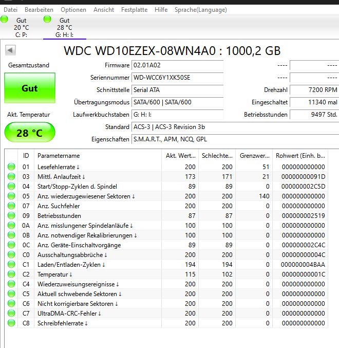

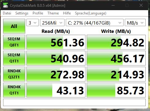

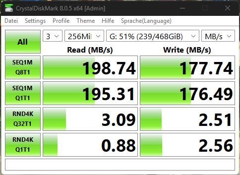

wuselsurfer schrieb:
Was sagen Crystal Disk Info
Hier zwei Bilder davon.
Habe eben auch das mal darüber laufen lassen. Kann allerdings mit den Zahlen nicht so recht was anfangen. Weiß nicht ob die gut schlecht oder normal sind.

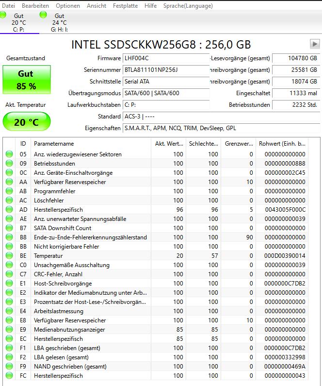

Die SSD wurde 11.000 mal eingeschaltet und lief dabei nur 2.200 Stunden?

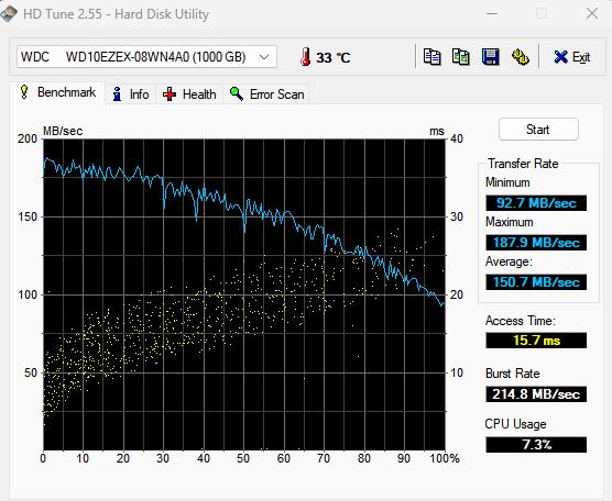

Und die HD-Tune Screens wären besser gewesen:
http://www.hdtune.com/download.html (Screen "Benchmark"; durchlaufen lassen!) .

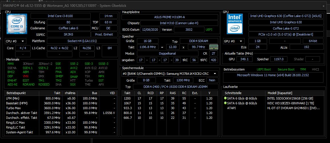

Könntest Du mal bitte den Rest der relevanten Harrdware angeben
  • Netzteil,
  • Motherboard,
  • RAM,
- https://www.hwinfo.com/
Also die SSD und die HDD waren von Anfang an im PC verbaut. Beide wurden ca. 11000 eingeschaltet. Müsste doch dann auch ca. die gleiche Stundenzahl haben. Die SDD hat 2200 Std. und die HDD 9500 Std. Das kann doch wohl nicht sein?
