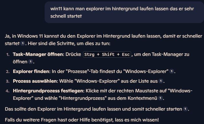

Ich habe im Netz nach der Möglichkeit gesucht das der Windows Explorer schneller starten soll wenn ich draufklicke. Alles was da angeboten wurde funktioniert nicht. Da habe ich im "Copilot" diese Frage eingegeben:
"win11 kann man Explorer im Hintergrund laufen lassen das er sehr schnell startet". Copilot hat diese Antwort (Bild) ausgegeben. Wenn ich den Taskmanager öffne und bei Prozesse recht Klick auf Windows Explorer mache ist im Kontextmenü nicht von "Hintergrundprozess" zu sehen. Hat es diese Möglichkeit schon einmal gegeben?

wirelessy schrieb:
Nein, das ist zusammenhalluzinierter Blödsinn.

Der Windows Explorer (Dateimanager) ist nur ein Teil der explorer.exe. Dieser Prozess läuft immer, sonst hättest du keinen Desktop und kein Startmenü. Was du da versuchst, ist also völliger Quatsch.

Ist ja auch klar, weil der Explorer immer offen ist, wie hier beschrieben:
Wenn du also explorer.exe nochmal ausführst, wird einfach ein Fenster aufgemacht.
Zusammenfassend: Der Explorer ist immer im Hintergrund aktiv (außer du schließt den Prozess, das würdest du aber merken, weil dann keine Desktopsymbole mehr vorhanden sind), ein Nichtaktivsein hat mit deinem Problem nichts zu tun.
