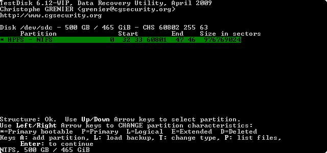

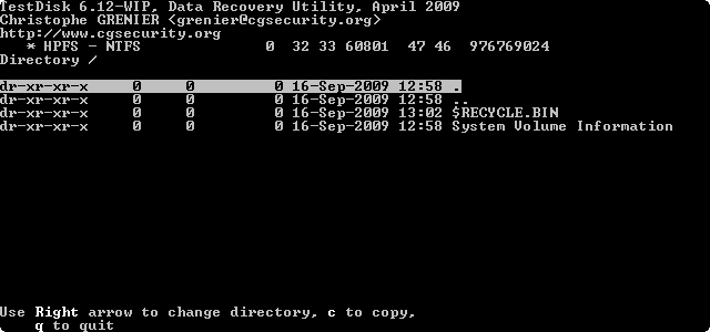

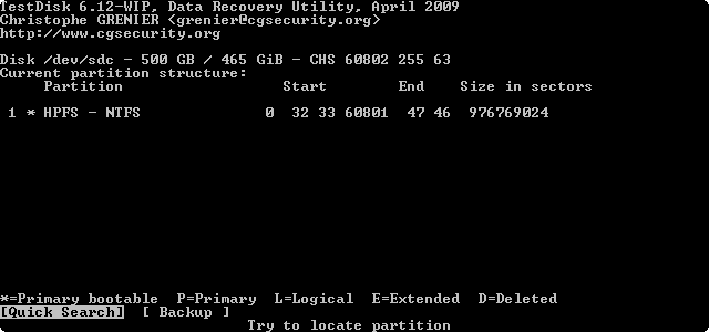

Hallo
Habe das Programm wie du sagtes ausgeführt
,Screenshots liegen bei nur findet er keine Dateien
auch nicht im deep scan
Platte habe ich zum Test mit testdik an meinen 2 PC gehängt am Sata Port.
Was soll ich nur machen hatte eine wichtige dokumente
auf der Festplatte und dann das. Ich hatte mit Acronis Disk
schon mehrmals gearbeitet und nie Probleme.
Bilder 3 und 4 sind jeweils normal scan und deep scan

Sieht aus wie frisch formatiert?
Ob boch Daten gefunden werden, kannst du in Testdisk nur noch eins testen, ob ein neu erstellter Bootsektor den Pfad zum Dateisystem mit Daten findet?
Ansonsten würde Datenrettungssoftware bleiben?
Infos folgen dann.
Mache mal als letztes noch dieses;
Bestätige mal in Testdisk durch, bis du das Menü Analyse siehst.
Bestätige aber nicht bei Analyse sondern bei Advanced!
Bestätige bei Boot und gehe auf Rebuild BS.
Hinterher zeigt Testdisk dir das Ergebnis an.
Wenn Testdisk zu lange sucht (mehr als einige Minuten, teile es mit.
Hinterher solltest du das Menü List sehen.
Gehe mal da drauf und teile mit, ob deine Daten oder wieder eine Meldung angezeigt wird.
Gehe dort erstmal nicht auf das Mneü Write, um keine Änderungen vorzunehmen.
Teile es mit.
Ansonsten würde es nach einem beschädigten Dateisystem aussehen.
Checke es erst mal gegen, indem du in Testdisk auf das Menü Advanced / Boot auf Repair MFT gehst.
Teile mal mit was dort steht.
Nimm dort bitte auch keine Änderungen bei Write vor, sondern teile es mit.
Viele Grüße
Fiona
