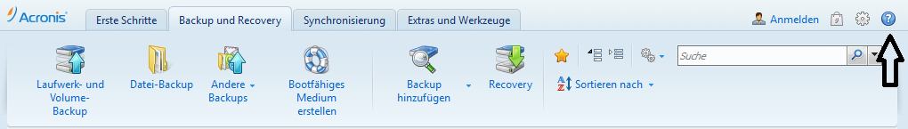

Bei der Installation wirst Du doch nach der Seriennummer gefragt (Du ja nicht, sondern der es installiert hat), dann wirst Du zu Acronis verbunden, meldest Dich mit Deiner Mailadresse an, bekommst anschliessend eine Mail von Acronis mit dem Key den Du eingeben musst um die Registrierung zu Ende zu bringen. Geh mal aufs Fragezeichen, habe es auf dem Bild markiert, dann geht ein Fenster auf, "Über True Image", da stehen alle wichtigen Daten die Du benötigst, sollte auch die Seriennummer stehen und ob die Version "aktiviert" ist.

bei mir steht da, dass die Vollversion aktiviert ist, Seriennummer, Build und Sync Agent-Version.
