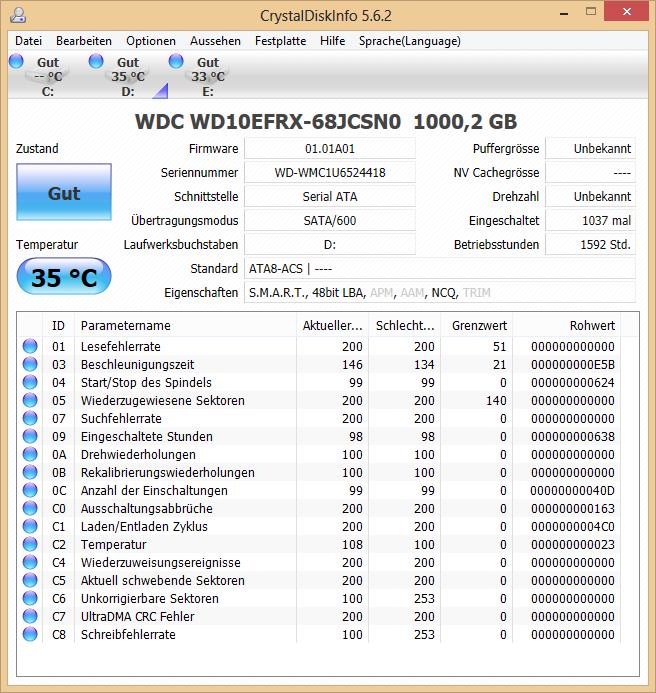

Hast Du das Backup nach Erstellung Validiert. Wenn nicht mach es mal manuell. Und was sagt CrystalDiskInfo zu der Platte??

Ich habe es wie sonst auch das Backup gemacht.
CrystalDisk zeigt keine Fehler an und verschlüsselt habe ich auch nichts.
Ich sollte noch zusätzlich schreiben, das ich eine Western Digital Red 1TB im Rechner habe.
Aber da wird mir nichts angezeigt von dieser Fehlermeldung. Western Digital.jpg
